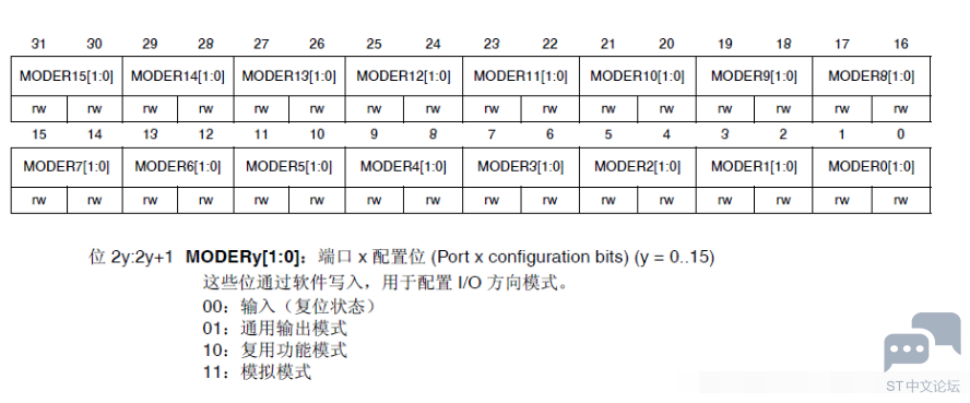

一、GPIO 端口模式寄存器 (GPIOx_MODER) (x = A…I); X+ h8 {) A* u& J
1.将18,19位清零*
  r, n; k) ]1 L2 |
" k) q" W: D4 \: l
[什么要配置MODER9=01 ?Y因为此时是pin9脚,故必须配置MODER9=01 ]9 m; N9 q! r/ t$ S" x% t
第一步:先将18,19位清零,再将这两位配置为MODER9=01,通用输出模式- [# w  b1 L4 F9 S. e; h- o
数字3:表示18,19位为1,即11=3,
: k1 U# T2 `% f* X) J: F第二步,移位:3<< 2×9:表示11向左移动18位。此时18,19位的值为11,而MODER是两位的,故显示为2×95 K% Y/ m: g1 M% z. g
此时除18,19位为11.其他的30位均为0,再通过取反操作:~,可以实现将18,19位清零的作用。
; f& P4 x: }0 q9 h8 v5 j  B我们通过查询F4芯片资料手册的187页,可以得到如下所示GPIO端口模式寄存器的表格如下所示6 \3 u" @" j2 U! n: V
- V1 x0 O+ _8 a+ a% Q. |% K2.配置MODER=01,通用输出模式(将18,19位值设置位01)
8 L7 w, c& C8 R5 _7 V
  B- B0 I! h; o# i6 |GPIOF->MODER |=(1<<2*9)//置位,第19位,18位的值为01
" {9 J: b7 C- ~) h) I$ p$ a01=1,然后左移18位,配置MODER=01,通用输出模式。
. @  w7 W8 \2 ^8 k2 b

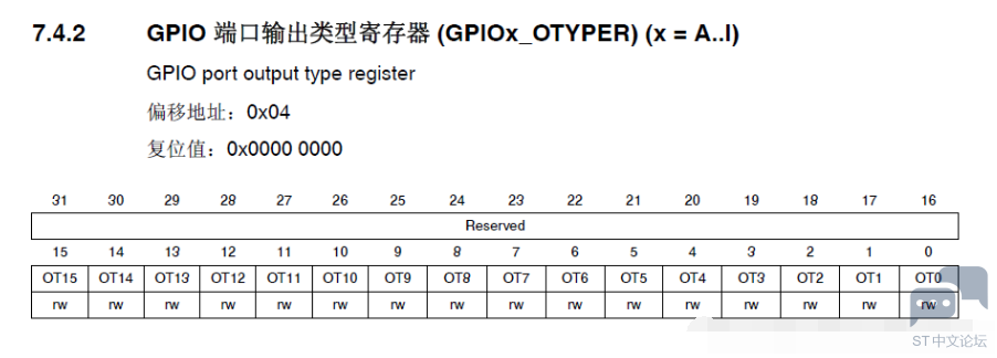

* p3 N8 h! @( P+ |+ X0 s. E$ L二、GPIO 端口输出类型寄存器 (GPIOx_OTYPER)
7 Y9 s( I" X5 G# e9 n" n* B9 G4 {/ v5 N+ `: T7 B  O8 n
9 H7 k9 I# l; s4 B- g6 ]# M% U
( F/ x3 _: E3 Q( }将OTYPER9配置为OTYPER9=0(输出推挽)单字节
  1. GPIOF->OTYPER &=~(1<<9)//将第9位清零(单字节)
    $ H5 V4 o( w. y. o4 r4 B" d
  2. GPIOF->OTYPER |=(0<<9)//将第9位置零(单字节)
2 o$ e/ _- Y/ [. S4 W2 E4 A

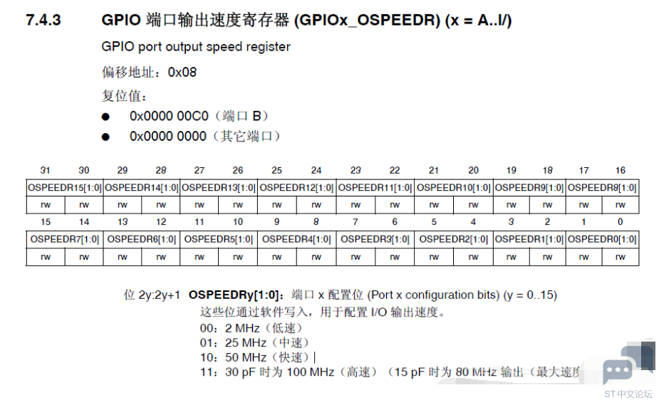

三、GPIO 端口输出速度寄存器 (GPIOx_OSPEEDR)
" q6 E7 A* X$ D  ]9 L* X4 g2 U  B- d' f" k! S3 W% ~$ y
6`26){OSB(80REG])`_9(KA.png : Z% w+ H5 J. v4 g6 S
( v  i/ w3 f1 m2 X. u- E& M
将OSPEEDR寄存器配置为10,OSPEEDR9=10(50MHz)4 V$ }! y' I4 `4 i3 }
+ V) Y) i) [; h' Q8 Q; o
  1. GPIOF->OSPEEDR &=~(3<<2*9)//将第18,19位清零(双字节); N6 C2 y5 ^! ]0 P3 J- \- t
  2. GPIOF->OSPEEDR |=(2<<2*9)//将第19,18位置为10(双字节)

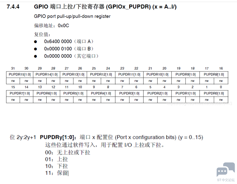

9 R  }" ^7 t3 L( i2 K四、GPIO 端口上拉/下拉寄存器 (GPIOx_PUPDR)
' o+ }& R) t# g+ y$ N# M0 T3 ^( z5 d4 v3 a% r) u
P(U(Q0R1%)IEDV0$C~O2)44.png : L2 J3 ], y; z5 K, {2 |. M) D
6 p, @2 w* e' n
将PUPDR寄存器配置为01,PUPDR9=01(上拉)
  1. GPIOF->PUPDR &=~(3<<2*9)//将第18,19位清零(双字节). z' {% L# W. z$ C
  2. GPIOF->PUPDR |=(1<<2*9)//将第19,18位置为01(双字节)

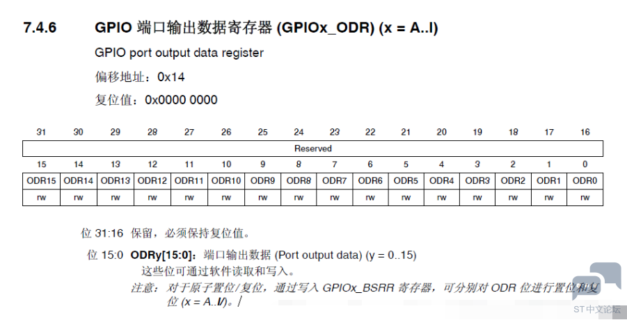

五、GPIO 端口输出数据寄存器 (GPIOx_ODR)
* F$ U) X% g" v: y# h- e* n) Y4 H: y0 q  r- r4 W- F) G( _& Q2 i
PUA)E[03KY2V9_HAX{C$%_U.png ; v' O8 E( k; ?1 S9 U
; y1 e4 K' m2 b
此时不用清零,直接赋值。; P6 k& `7 ?7 ?# H" F, W
" g& ^* l# a/ e: e
  1. GPIOF->ODR |=(1<<9)//将第9位置为1(单字节)0 Q  {2 T2 ]( t* b- _, }& }
  2. //GPIOF->ODR &=~(1<<9)//将第9位置为0(单字节)

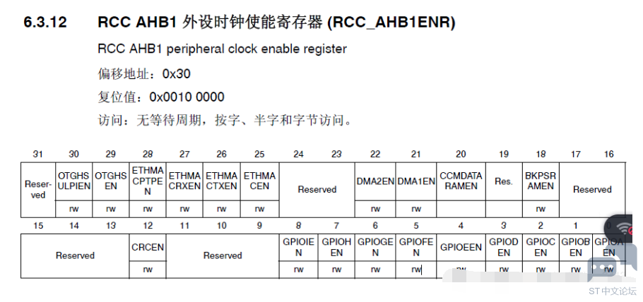

六、RCC AHB1 外设时钟使能寄存器 (RCC_AHB1ENR)/ F7 i- A3 ]8 v/ q2 S
7 G/ M& f  i0 U8 o _JHVAV}([F6@)@1[(HQG86Q.png 3 \( y8 e+ X! M- {  a. _: }
/ G" o& U3 @6 X8 a  d* \$ ^6 c
  1. RCC->AHB1ENR |=1<<5//使能GPIOF口输出,选择使用哪一组I/O口
