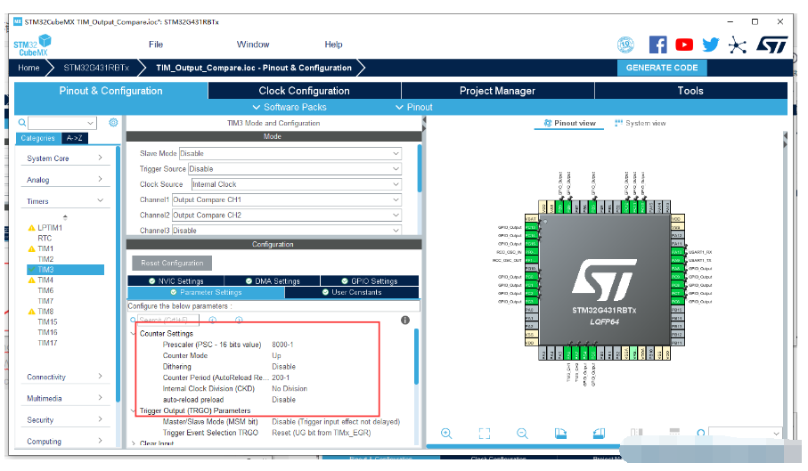

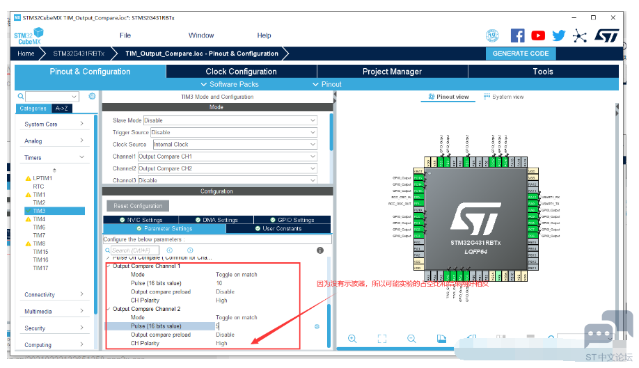

$ v) K2 I; `  s6 [2.Cubemx实现TIM的配置3 {$ a5 I8 R8 Q
由于在做这个实验的时候身边没有示波器,所以采用上升沿和下降沿个数来判断是否成功。6 e* a+ r# H' U$ B  s& Q' K  p& S( ?9 b
所以我们采用了串口(9600)和LCD帮助测试7 N( @# |' R# C' D9 X  I) W
TIM3配置如下:# v% A) B  d$ C$ u* f2 k0 P" ]

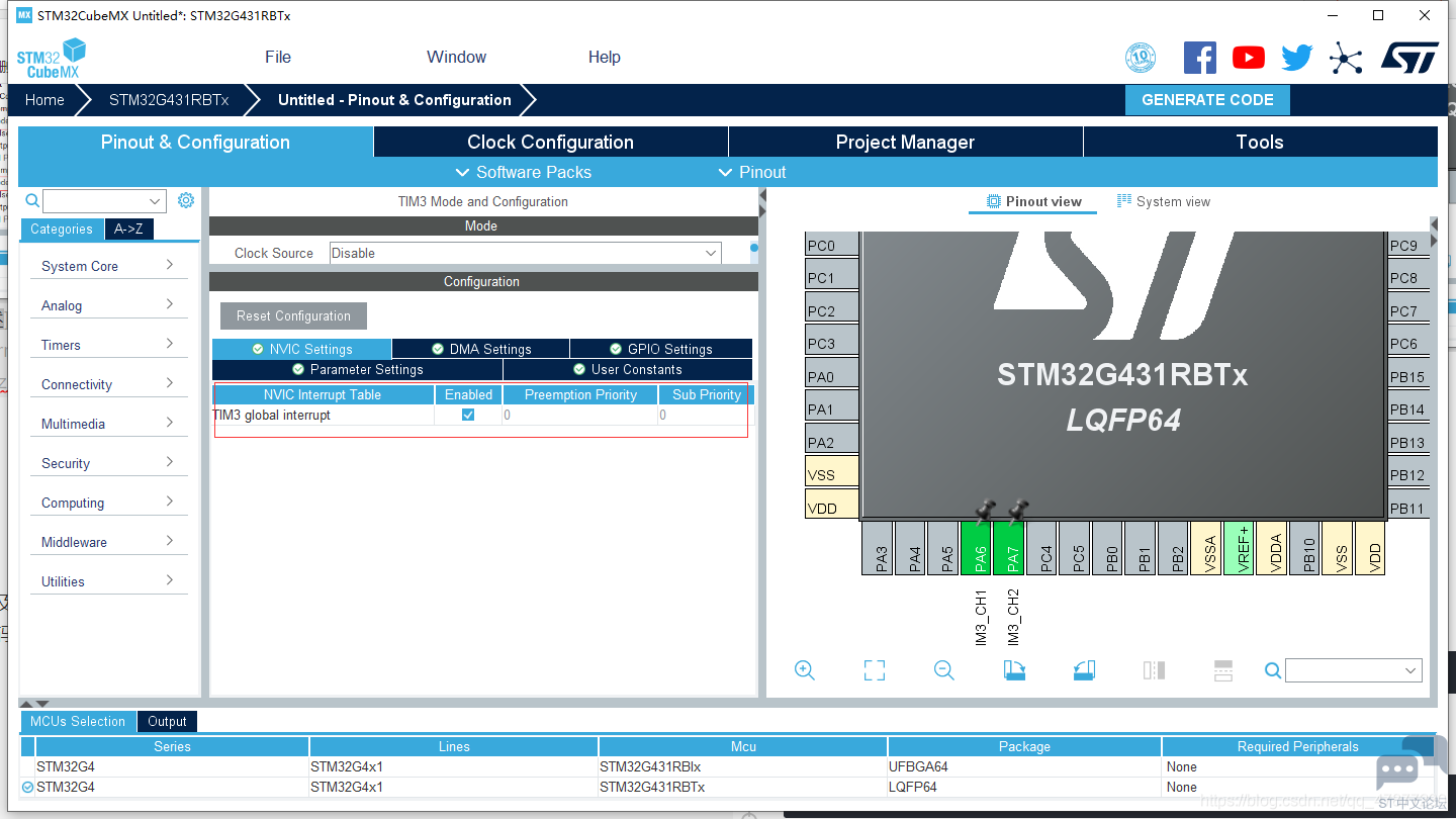

6 C: N! b" c0 d- Y开启定时器中断+ H6 o: X4 n" X  g2 K' E) ^
+ T( C: T, h1 j5 E' Z' ~; n5 O' g 20210222132651258.png

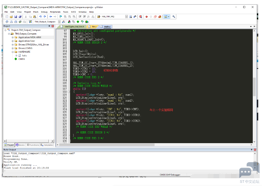

3.生成工程
$ d" _2 F8 j6 Q: W/ p1.开启定时器中断/ k9 r; E6 ^2 `" i5 r0 K
' C8 A. H0 [9 i( q# ~: \9 v7 H) W, ~4 A. ~& K4 u2 d
  1.         LCD_Init();( `. o$ Y( _, g9 ]2 Z
  2.         LCD_Clear(White);+ t+ n7 a: f: A) U( {4 z( n
  3.         LCD_SetTextColor(Red);
    8 W3 V3 z# Z0 d5 _& ?( K
  4.         ! M) |" W. ?  |  a4 r7 s$ C) w
  5.         HAL_TIM_OC_Start_IT(&htim3,TIM_CHANNEL_1);
    % q# ^( l/ H8 c5 e' y% F
  6.         HAL_TIM_OC_Start_IT(&htim3,TIM_CHANNEL_2);, s' j1 j$ v0 l. Q
  7.         TIM3->CCR1 = 10;
    $ |. u! }* L8 }
  8.         TIM3->CCR2 = 15;6 t9 [# t0 D1 i' h
  9.         TIM3->CNT = 0;
  1.                 sprintf((char *)str, "num1 : %d", num1);
    % a7 z+ K1 T# I8 a
  2.                 LCD_DisplayStringLine(Line1, str);
    4 d  c$ H, `$ o' A' O% ?5 ^+ \
  3.                 sprintf((char *)str, "num2 : %d", num2);
    0 z# @1 M# ^8 c# ]2 L& M
  4.                 LCD_DisplayStringLine(Line3, str);! Y; ~+ A* N, R4 W8 c/ J6 E+ y5 W
  5.                 8 k/ A- @2 Q6 N
  6.                 sprintf((char *)str, "CNT : %d", TIM3->CNT);
    0 b5 z+ q0 X, c5 M8 Z! |) \
  7.                 LCD_DisplayStringLine(Line7, str);: ^; E! @! j3 \1 L# M; m: p
  8.                 sprintf((char *)str, "CCR1: %d", TIM3->CCR1);/ t( n) X1 v  ]) S$ }3 @1 V& F
  9.                 LCD_DisplayStringLine(Line8, str);
    " ~- O' ?& E7 `# q$ M/ q
  10.                 sprintf((char *)str, "CCR2: %d", TIM3->CCR2);
    ) u6 |' E( v. i7 C: l
  11.                 LCD_DisplayStringLine(Line9, str);
3 G4 R9 a  w1 _3 z% I. q6 |
以上都是初始化和测试显示函数,不需要多讲

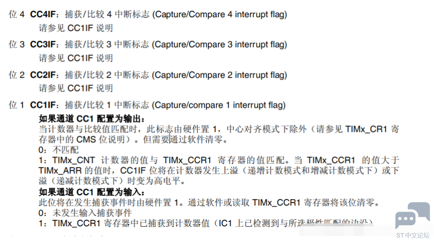

首先对于中断标志位:
7 d; n+ Z9 R7 ?* |5 V4 C* S7 C+ W4 U/ a8 d9 O- `
2[$MPR]G]EQ~~D2EM]EUY8H.png 5 S2 P0 E0 ]/ e: z% _$ w7 C
0 G4 y1 z% [& ITIMx_SR寄存器,第1.2位保存的通道1、2的捕获和比较中断标志,上面说的很清楚,当在输出比较模式下,计数值和比较值匹配时,该位会置1。4 t; Y% R  d$ w1 l8 h* S% J

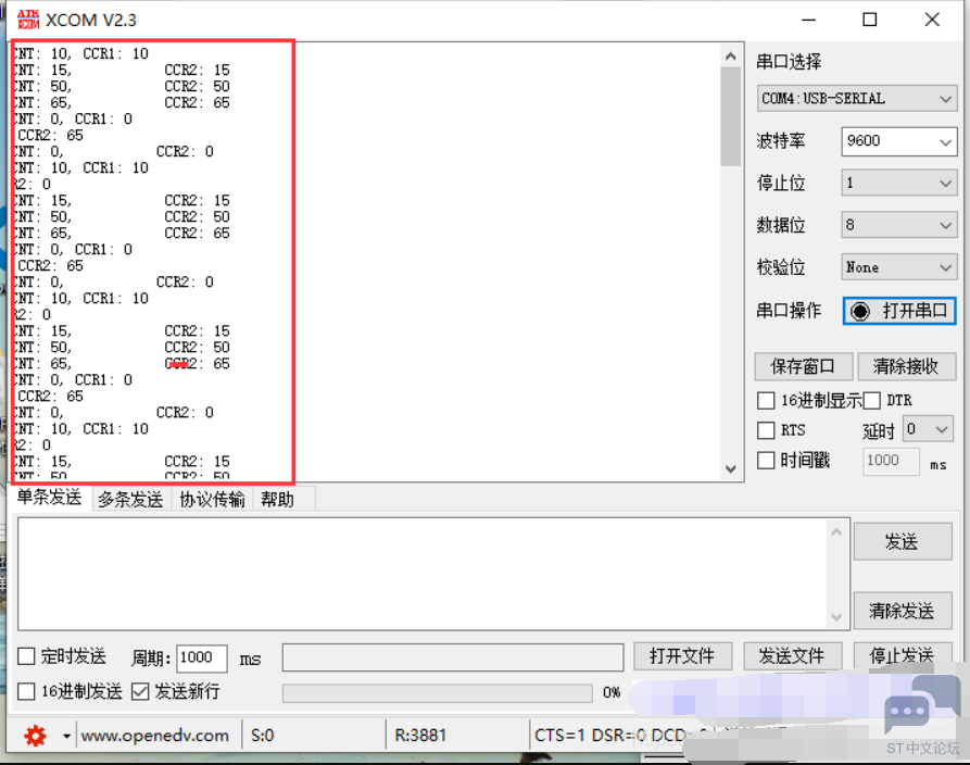

在测试输出波形时,发现会一直产生中断,导致主函数没办法运行,所以在中断开启时关闭PWM中断,中断结束后再重新开启(虽然会有时间延迟,有一点波形误差,但肉眼是分不清的。)。! L2 |- d$ r7 L  Q$ l  p
代码测试:8 n% K7 T9 L# I' j3 X7 c
