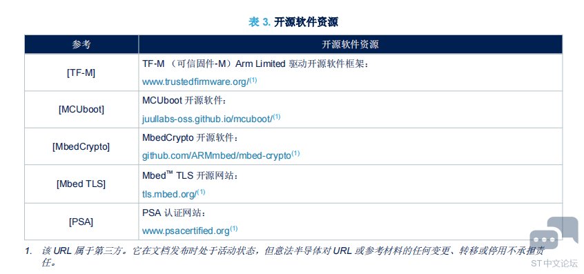

下面的表 2 和表 3 中提供的资源是公开的,可以从意法半导体的网站 www.st.com 或第三方网站上获得。- o8 r5 |! z8 G, [& F  u* R

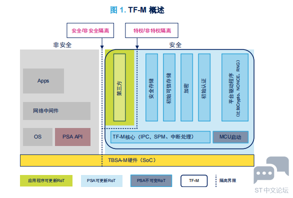

3 Arm® 可信固件‑M (TF‑M)简介
; U8 A% {! t; T6 f9 Q( m) M$ qTF‑M (参照[TF-M])是 Arm Limited 驱动的开源软件框架,在 Arm® Cortex®-M33 (TrustZone®)处理器上提供了PSA 标准的参考实现:
. M3 m+ o; d- o$ O" O• PSA 不可变 RoT(信任根):在任何复位后执行的不可变“安全启动和安全固件更新”应用程序。该应用程序基于 MCUboot 开源软件(参照[MCUboot])。& ?7 t* J1 b& k; G9 j
• PSA 可更新 RoT:“安全”应用程序实现了一组隔离在安全/特权环境中的安全服务,非安全应用程序可以通过PSA API 在非安全应用程序运行时期中调用这些服务(参照[PSA_API]):( }  A1 y  [, W
– 安全存储服务:TF‑M 安全存储(SST)服务实现 PSA 保护的存储 API,允许数据加密并将结果写入可能不可信的存储中。SST 服务采用基于 AEAD 加密策略的 AES-GCM 作为参考,保护数据的完整性和真
% F& i, [2 c$ W4 I( o& v" z实性。
; k* T7 X( x6 E– 内部可信存储服务:TF‑M 内部可信存储(ITS)服务实现 PSA 内部可信存储 API,允许在微控制器内置的闪存区域中写入数据,该区域将通过硬件安全保护机制与非安全或非特权应用程序隔离。# Q- r' Z# Q4 k& A2 P5 `9 S. {: L6 ~/ d
– 加密服务:TF‑M 加密服务实现了 PSA 加密 API,允许应用程序使用加密原语,如对称和非对称密码、散列、信息验证码(MAC)和带关联数据的认证加密(AEAD)。它基于 MbedCrypto 开源软件(参照
7 j1 Y  W2 X5 i- R[MbedCrypto])。- V. K* G9 i) V9 I# o) C  e
– 初始认证服务:TF‑M 初始认证服务允许应用程序在验证过程中向验证实体证明设备身份。初始认证服务可以根据请求创建一个令牌,其中包含特定于设备的固定数据集。
2 {4 i$ V$ i& P6 s) t) ^# @# R• 应用程序可更新 RoT:隔离在安全/非特权环境中的第三方安全服务,可以由非安全应用程序在非安全应用程序运行时期中调用。" x/ [6 ^, i2 B6 T

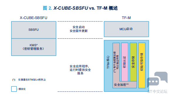

# Q1 `, o, W, X( [: {3 {3 DX-CUBE-SBSFU 提供意法半导体的安全启动和安全固件更新实现,以及(仅有选择地面向部分 STM32 系列)应用程序在运行时期可用的安全 KMS(密钥管理服务)服务。
8 x4 |$ ~/ W. bTF‑M 参考实现提供基于开源 MCU 启动的安全启动和安全固件更新服务,以及应用程序在运行时期可用的一组安全服务。' |7 m1 H' n9 ~. O2 H! r0 \5 i; p
X-CUBE-SBSFU 和 TF‑M 之间的高层比较请参见图 2, g# E) o( v; A- t& H  i, F
: q) P, f* n6 h. C" P' z1 \
; b1 E6 S- c5 a0 W$ P+ E' i3 l+ u1 p4 ^
( c2 M! Z$ \2 X  I( h4 E+ p
TF‑M 的 MCU 启动部分好比 X-CUBE-SBSFU(无 KMS):提供类似的服务。
+ r' Q# S: x7 Q+ S+ cX-CUBE-SBSFU KMS 支持的服务类似于 TF‑M 安全加密服务,但是加密算法或特性不一样;即使两者都基于不透明密钥 API 概念,API 也是不同的。请参考相关用户手册([UM2262]和[UM2671])中引用的 X-CUBE-SBSFU 和TF‑M API 文档,获取与所支持的特性有关的详细信息。

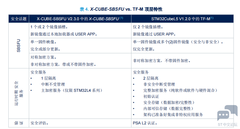

9 C5 E* b7 X2 {% s) P- Y/ V4.2 顶层特性
: @4 b; X) j; T! J* P3 N即使 X-CUBE-SBSFU 和 TF‑M 提出类似的服务,两种解决方案的特性也不完全相同。 表 4 总结了 X-CUBE￾SBSFUV2.3.0 中的 X-CUBE-SBSFU 和 STM32CubeL5 V1.2.0 中基于 TF‑M 的应用程序之间的不同。
% [, i, K8 S9 M! j+ O2 k. \' a: v$ S1 T7 P# Y8 e5 R' g6 t2 O2 D
}AF$VRQG{MZZ}}U[8IY}X%C.png 2 J# K$ a  Z" {4 h/ |' ]% L# z
) z9 d7 T, b4 ]0 V% G9 i% s3 g
, @$ Q( v# ?. m9 c要了解最新的特性差异,请参照最新版本的 X-CUBE-SBSFU 扩展包和 STM32CubeL5 MCU 软件包( 可从www.st.com 上的各自产品页面获得)。. A$ v2 ^# P! T1 ^( ]8 L
有关 TF‑M 特性的更多信息,请参见[UM2671]。

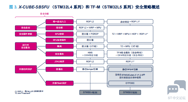

" A1 l) A2 x" @1 _# e4.3 硬件安全/ Z4 Z; m3 q: a- p& @
STM32CubeL5 中基于 TF‑M 的应用程序的安全策略依赖 TrustZone®和 STM32L5 系列硬件安全特性。

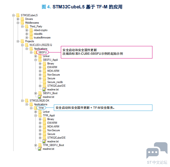

5 STM32CubeL5 基于 TF‑M 的应用! d. h% k8 O! F! {# D
STM32CubeL5 MCU 软件包基于 TF‑M 参考实现提出两种不同应用,可移植到 STM32L5 系列以利用硬件安全特性的好处。
( [% N4 E$ L9 A2 t3 X• SBSFU:它包括“安全启动和安全固件更新”应用程序(名为 SBSFU_Boot)简单用户应用程序示例(名为SBSFU_Appli)。
3 g  i: T# a2 X+ V• TFM:它包括“安全启动和安全固件更新”应用程序(TFM_SBSFU_Boot)和在运行时期提供 TFM 安全服务的用户应用程序(名为 TFM_Appli)。$ t! `3 X/ I1 L) Z* E0 D
建议使用不带 KMS 的 X-CUBE-SBSFU 的用户考虑迁移到 STM32L5 系列并使用 STM32CubeL5 SBSFU 应用程序。建议使用带 KMS 的 X-CUBE-SBSFU 的用户考虑迁移到 STM32L5 系列 并使用 STM32CubeL5 TFM 应用程序(可能会删除一些安全服务或加密算法以满足应用程序需要)。$ R3 k& v; A% ?: H, f4 m

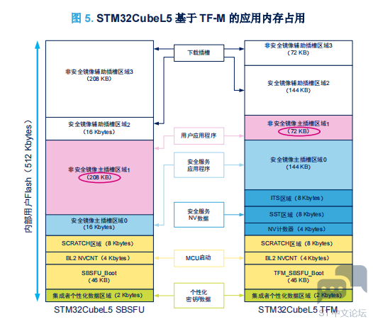

! V* }( [! o4 v' K5 [, N1 Y通过移除运行时期的 TF‑M 安全服务,STM32CubeL5 SBSFU 应用程序为可用于用户应用程序的闪存容量最大化,如图 5 中所示。5 Y6 I: M- B& W% E% A

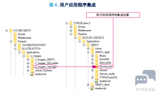

6 X: H! ~  z* t' K) \; r5 y当将 X-CUBE-SBSFU 应用程序移植到 STM32CubeL5 SBSFU 时, 用户应用程序必须集成到 SBSFU/SBSFU_Appli/NonSecure 文件夹中,如图 6 中所示。/ w0 J% x2 H! |2 W9 i- i
此文件夹包含一个简单的用户应用程序示例。
5 E6 r6 P6 @# n: h: C+ _$ I. I+ k( ]; C. }) J' Y+ T

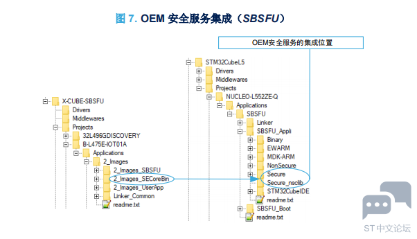

6.2 OEM 安全服务集成
+ _5 I7 q' U& C' |如果 OEM 自己的安全服务也在 X-CUBE-SBSFU 中实现,这些 OEM 安全服务必须集成到 SBSFU/SBSFU_Appli/Secure 和 SBSFU/SBSFU_Appli/Secure_ncslib 文件夹中, 参照图 7 中所示的 STM32CubeL5 TrustZone®HAL 示例。2 j$ |) C% j! e' B6 d8 y
这些文件夹包含一个简单的 OEM 安全服务示例:“安全 GPIO 翻转”。

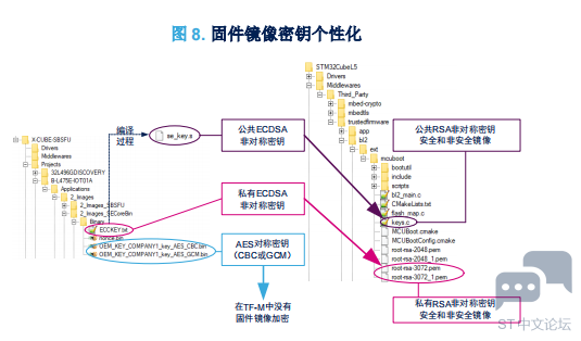

4 \8 q1 b+ E2 K% v' S/ E7 L关于固件镜像签名,SBSFU 示例中有两个 RSA 非对称密钥(一个用于安全镜像,一个用于非安全镜像)可进行个性化,而 X-CUBE-SBSFU 中只有一个 ECDSA 非对称密钥。必须注意的是,与 X-CUBE-SBSFU 相反,公共非对称密钥不是在 STM32CubeL5 SBSFU 编译过程中自动生成的,而是需要由用户将其与私有非对称密钥一起提供(参见图 8)。# E0 F0 [5 a' G' Q0 y3 Z& f6 Y: k
" x6 ]& G* T* L( U
" U/ l1 y, J' b2 z) p' N# W' E2 Q, i6 P0 j8 L: ^6 U7 G7 N" X

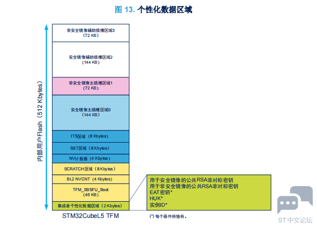

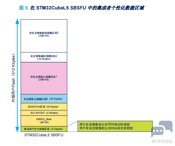

这两个私有 RSA 非对称密钥用于对安全和非安全固件镜像进行签名;它们没有内嵌在闪存中,而两个公共 RSA 非对称密钥存在于 SBSFU_Boot 项目的编译输出中。它们内嵌在专用的不可变 Flash 区域(个性化数据区域)中,如图 9 中所示。
0 P7 d5 c2 `8 i5 `8 x( U% i+ ~5 z4 T6 z; q4 u

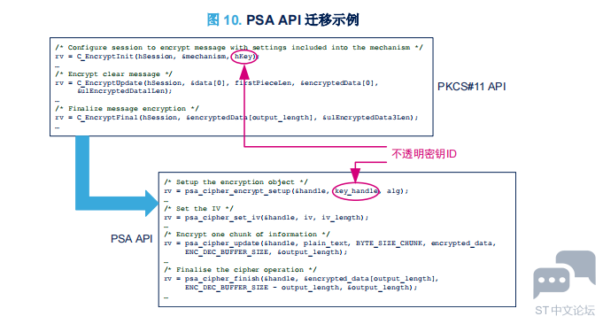

* O0 @$ K5 B# d  Y% t4 X在 X-CUBE-SBSFU 中,通过 PKCS#11 API 为用户应用程序提供 KMS 服务。在 STM32CubeL5 TFM 应用中,通过 PSA 加密 API 为用户应用程序提供安全加密服务。两者都基于不透明密钥 API 概念。
/ I+ _0 q, b" R8 y' O4 j
+ ]; H- B. l9 L; r YGF5[89741NA}QV69_W%L.png / C2 a; B6 h) u+ v) \
$ N# K. I6 l# j9 g7 s. u- `( y% S
关于 PSA API 的更多信息,请参阅 TFM 用户应用程序示例和[PSA_API]。

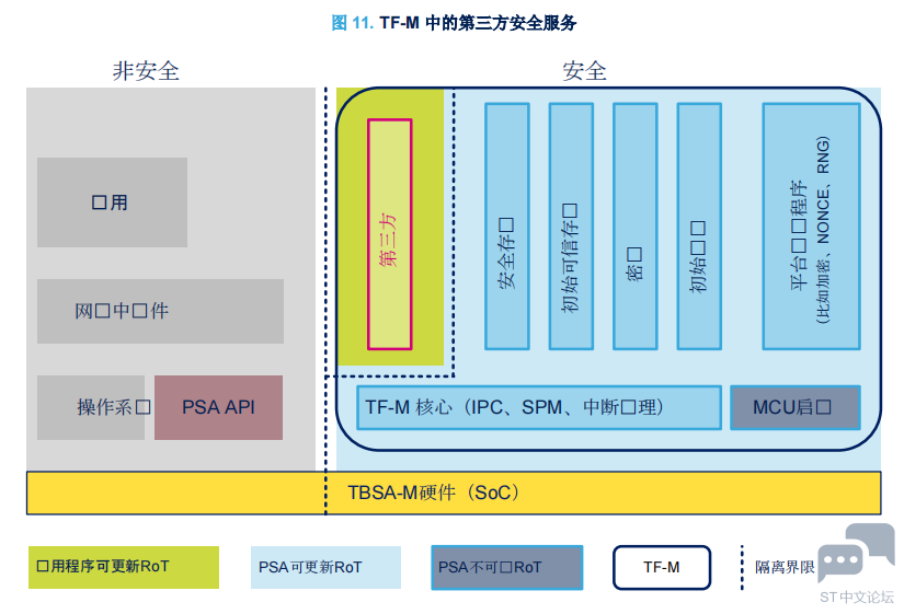

+ {  P- N+ P3 k& ]: E如图 11 中所示,OEM 安全服务必须集成为安全应用程序的安全/非特权部分中的第三方安全服务(称为“来自 TFM框架的应用程序 RoT”)。关于“来自 TFM 框架的应用程序 RoT”,请参照[UM2671]。" \9 e3 A3 @, @& ]8 A9 V
8 p" ?5 K  D, g
6 t& Y2 t  O* [+ O$ ^2 u
: E: L4 E, h2 }' j

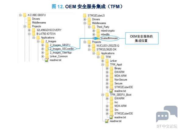

! h9 \& g: O! {* @1 N! v  j/ ~如图 12 中所示,这些服务必须集成在 Middlewares/trustedfirmware 文件夹中。关于更多信息,请参见[TFM 用户指南]。 - w$ U4 f# [. F7 J( Y7 x  L

7.3 数据个性化
6 F7 c; h! Q( V6 d" V' E# h! u% }除了固件镜像身份验证密钥,TFM 应用程序的个性化还需要额外数据:EAT 密钥、HUK 和实例 ID。TF‑M 初始认证服务需要这些数据。它们是特定于产品的(每个器件所独有的)。这些数据与公共 RSA 非对称密钥一起被分组在专用的不可变 Flash 区域(个性化数据区域)中,在激活最终安全配置之前,必须针对生产中的每个器件对该区域进行个性化设置。
7 u5 d3 k+ I7 k( g9 B
5 ~4 l( W& r% Y/ O1 C H(F@[S)`0@FJ)A0P}XJ7[56.png , \' G# Z9 P) T; y% |( I3 q
1 O6 v1 @! P4 Z( X. s4 D; z) \- L# H' t7 r3 D$ ?8 n7 D6 J0 s2 f
如需关于个性化数据的更多细节,请参阅[UM2671]中的集成者角色描述一节。
