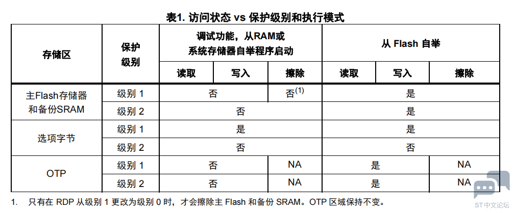

表 1描述了从内部闪存启动,或在调试,或从SRAM或系统内存引导加载程序启动时,对闪存、备用SRAM、选项字节和一次性可编程字节(OTP)的不同访问。  |* K5 x# y/ E' ?% _

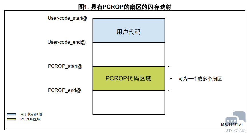

1.3 专有代码读保护(Proprietary Code Read Out Protection,PCROP)
! x# s, \+ x! R% F6 Z. X1.3.1 PCROP保护概述1 b8 }2 O/ a. r& A: U
PCROP是闪存中IP-code的读写保护。PCROP应用于扇区(0至7),保护专利代码不被最终用户代码、调试器工具或RAM Trojan代码修改或读取。

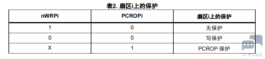

) J, B  C0 E5 ^# A. o) w" ]用来激活PCROP保护(PCROPi)的位和用来激活写保护nWRPi的其他位是独立的,因此可以同时存在一个写保护扇区和一个PCROP扇区。表 2显示了根据WRPi和PCROPi位的值,扇区i上会设置何种保护。

KKISLII5$L]7VS9~R}7RY.png , e7 t5 v( i) S! T# S7 X: _( a

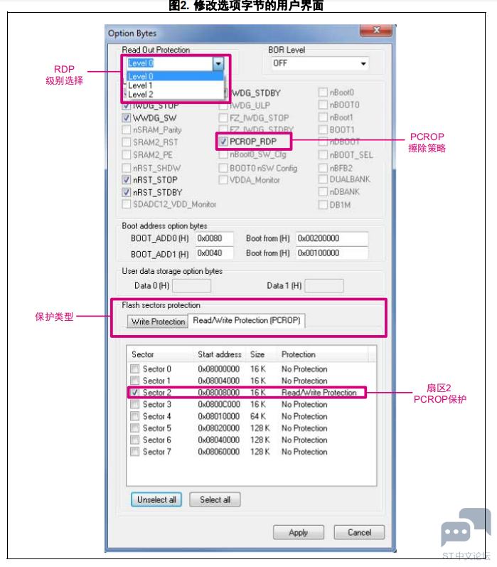

使用STM32-Link Utility
1 w% o5 R% ~2 v: n( F+ `应用程序开发过程中,用户可能需要禁用PCROP或全局RDP保护,而不必花时间开发或禁用保护功能。STM32 ST-LINK Utility工具是一个非常简单的禁用或使能保护的方式,利用调试接口如JTAG或SWD即可实现,而无需开发专门的功能。图 2显示如何修改选项字节。

关于如何使用STM32 ST-LINK Utility软件的更多详细信息,用户须参考STM32 ST-LINK实用软件说明用户手册 (UM0892),可从www.st.com上获取。

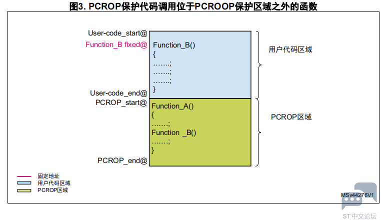

PCROP的IP-code依赖关系$ P% K" G. N( b6 x1 F; [
受保护的IP-code可以从位于用户代码区域中以及PCROP保护区之外的库中调用函数。这种情况下,IP-code中包含了相关函数地址,允许PC(程序计数器)在执行IP-code时跳转到这些函数。一旦IP-code被PCROP保护,则这些地址不能更改。因此,每个调用函数必须位于(PCROP保护区域之外)PCROP保护IP-code中写入的相应固定地址,否则PC跳转到无效地址,IP-code无法正常工作。4 U9 u0 ^* e0 k3 x1 x+ e
要完全独立,受保护IP-code必须与其所有关联函数放在一起。
! X- s, M3 U2 t) e( y- C2 v& o  e图 3显示一个示例,其中PCROP保护的Function_A()调用位于PCROP保护区域之外的固定7 n" }) `* ^8 n3 j6 c  z3 w! e
地址的Function_B()。
# I5 I5 }5 X$ T* Y& h, w( K, X4 ~
. w5 R( H$ Y2 z8 G8 M- N( |
4@OO][5M[B7384CI{ZVS1.png % O/ k- C/ r4 L3 s. T% C* a/ ~
