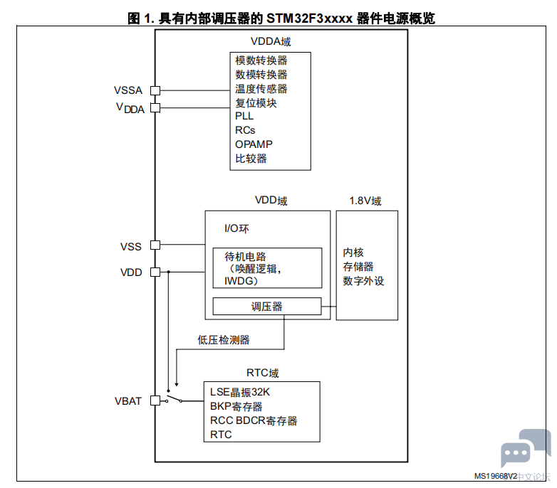

4 m+ r3 o# X1 j" f- v1.1.1 具有内部调压器的 STM32F3xxxx 器件电源6 Y" V! p" e* ~$ ^2 G( |# Q- X
嵌入的调压器用来为 1.8 V 数字电源区域供电,该区域包括内核、存储器和数字外设,如图 1所示。! n* S6 v* `. B

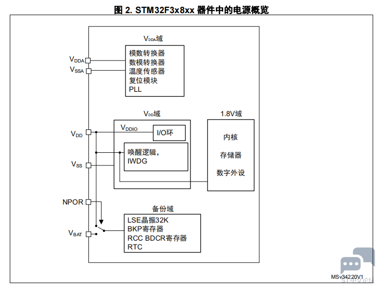

) j% ^6 }. A& u) }! n3 M0 n/ R1.1.2 STM32F3x8xx 器件电源) m" [) J( u- R- c/ [- u
这些器件不具有调压器。 VDD 直接为调压器输出供电,如图 2 中所述。
! u3 ~$ H* r, T% u8 _/ F$ n
8 b6 m( u- v$ V- m2 p
5 ^: v" c2 b' H- j

STM32F3x8 微控制器需要 1.8 V +/- 8% 工作供电电压 (VDD)和 1.65 V - 3.6 V 模拟供电电 压 (VDDA)。不支持待机模式。* C% r4 E( L- K

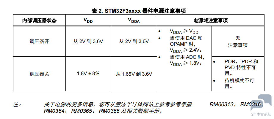

两种电源结构中,当主电源 VDD 断开时,可通过 VBAT 电压为实时时钟 (RTC)和备份寄存器供电。
; H4 |: V8 D7 t/ o' b* k  d  H' G表 2 总结了两种结构中的电源供电范围,并给出了需考虑的供电条件。' V5 X/ N% c3 T( I+ x

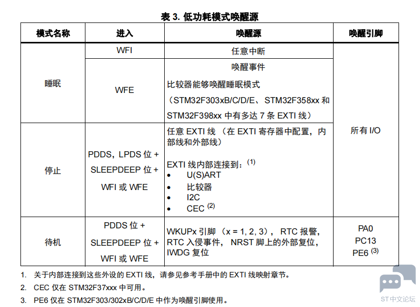

, C" r% P$ i! JSTM32F3xxxx 器件集成了很多唤醒源,为低功耗应用开发提供了灵活的电源管理,并简化了应用设计。大量的 I/O 引脚支持使用这些不同的唤醒源。' C' M3 c( R/ m) j
表 3 描述了 STM32F3xxxx 器件中可用的不同唤醒源和引脚。DocID026505 Rev 1 [English Rev 1] 9/25

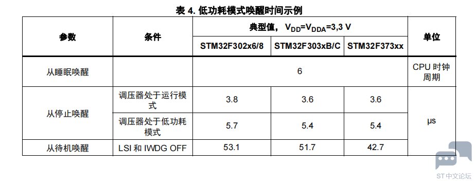

9 X" f- E1 [6 I1 O( r低功耗模式唤醒时间对功率优化和应用灵活性的影响很大。必须在低功耗模式的功耗和相应唤醒时间之间实现平衡。8 s% E8 I" l, E: r( q, g5 @0 A2 Z
表 4 给出了 STM32F3xx 微控制器中低功耗模式唤醒时间的示例9 t1 W+ @, e2 p; Z! |
