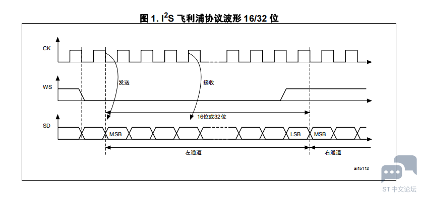

& c# ^' R% \+ _" k0 e8 r  K$ K) s1 xI2S(集成电路内置音频总线)是音频数据传输标准,它使用三线总线进行串行和同步数据传输。( z2 J: [+ G0 f* M  {
数据在 SD (串行数据)线上传输,格式为小端序 (先传 MSB)。数据长度不受限制 (通常为 16/20/24/32 位)。发送器数据通过 SCK (串行时钟)的上升沿或下降沿同步,接收器用SCK 的下降沿。请参见图 1。$ k+ x( x& y: k# @/ q
数据表示的是立体声数字音频,所以每个采样包含两个字 —— 右声道采样和左声道采样。它并不使用两个数据通道,而是执行复用,在半个采样周期传输一个字,这样就将采样率加倍,可在每周期传输两个字。+ X. M: M7 |& X% M
它使用控制信号 WS (字选择)确定正在发送的字是右声道还是左声道。此信号还决定了数据的开始和结束:因此无需固定数据长度。因此,接收器和发送器数据长度可以不同,右声道和左声道数据长度也可以不同。
# k% D) w0 ?, b5 Q7 S& YWS 同步到 SCK 的上升沿或下降沿,比 MSB 早一个 SCK 周期,以便有足够时间做储存和移位运算。1 G9 j" L5 v0 `! K( l

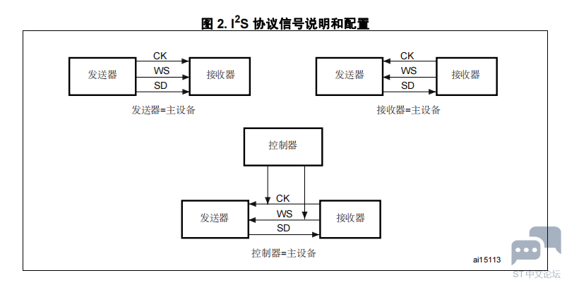

与大多数通信协议一样,必须有主设备和从设备。主设备提供并控制 SCK 时钟和 WS 信号,从设备仅发送或接收数据。主设备可以是接收器、发送器或第三设备(控制器)。请参见图 2。
