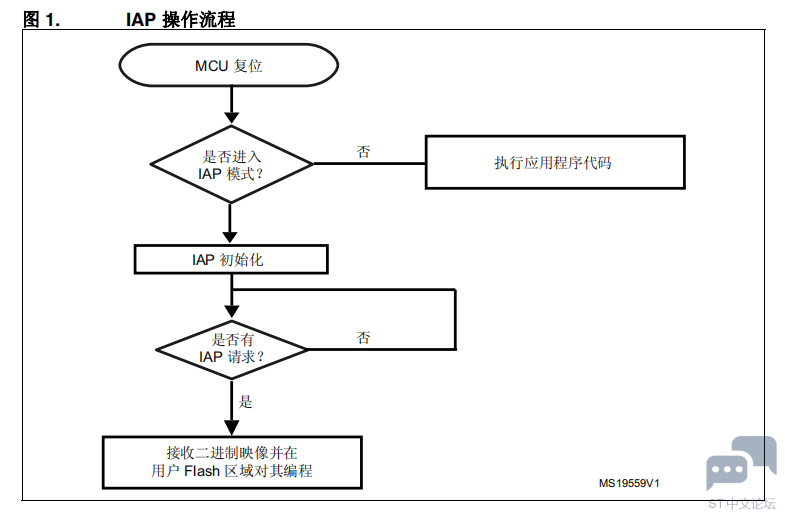

2.1 工作原理
在应用中编程 (IAP) 是一种在现场通过 MCU 通信接口(例如 UART、USB、CAN 和以太网)进行固件升级的方式。
启动微控制器时,可以选择让其在以下任一模式运行:
IAP 模式,用于执行 IAP 代码,
正常模式,用于执行应用程序代码。
无论是 IAP 代码还是应用程序代码都位于微控制器的内置 Flash 中。IAP 代码通常存储在 MCU Flash 的第一页,而用户应用程序代码则占据剩余的 Flash 区域。
1 介绍了 IAP 操作流程:

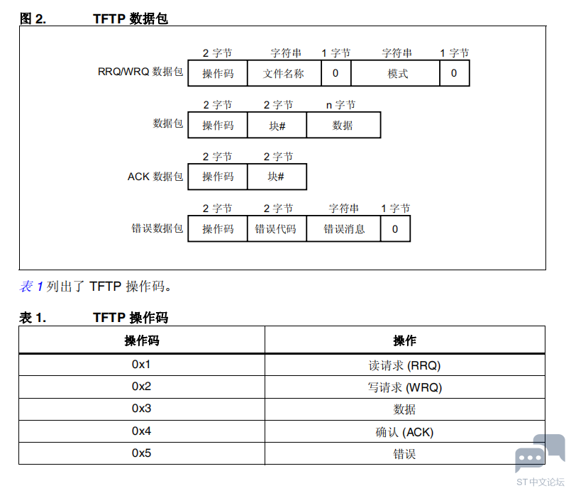

TFTP 是一种基于 UDP 的简单文件传输协议。文件传输由 TFTP 客户端发起,会向 TFTP 服务器发送读取或写入请求。服务器确认请求后,即开始进行文件数据传输。数据将以固定大小的块进行发送(例如每块含 512 个字节)。
必须在每个发出的数据块都得到接收方确认后,才可以发送下一个数据块。这种确认机制通过随各个数据块一同发送的块编号来实现。数据块小于固定块大小表示文件传输的结束。
2 描述了各种 TFTP 数据包的格式:
