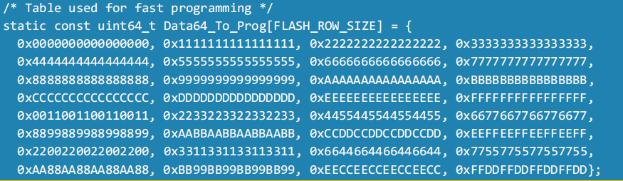

第二个要点:因为 Flash 进行快速编程的时候不允许对 Flash 进行读取,所以还需要注意快速编程的源数据应该位于 RAM 而 非 Flash,以避免对 Flash 进行数据读取。因为在 Flash 快速编程的时候,需要将 64 个 word 一个行(256 Bytes)的数据写到目标地址中,所以也就是说在快速编程的时候,还会去访问源数据,如果源数据放在 Flash 就会导致问题产生。
所以,在这边聊一个移植中遇到的问题。
