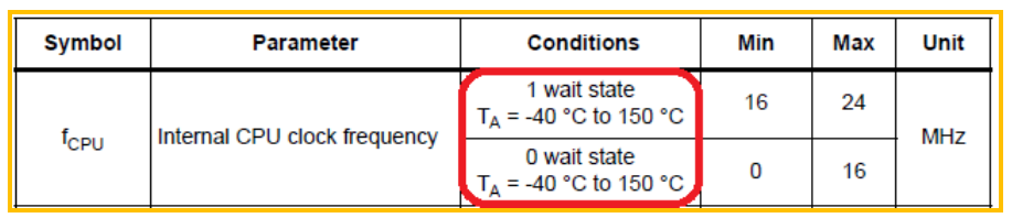

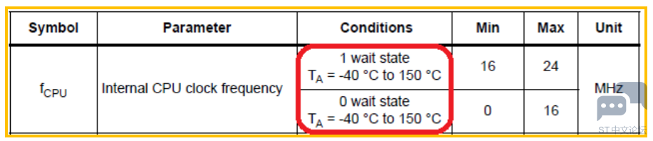

客户所遇到的问题应该就出在 24MHz 的使用上了。客户以前使用都是 16MHz 的主频。STM8 要求,如果用户使用的主时钟频率超过了 16MHz,那么 Flash 以及 EEPROM 的访问需要配置 1 个等待周期。3 x" e1 d: `8 @. D# a" G
STM8AF52A9 数据手册可见如下:  }8 R9 n8 E- o$ v
4 |, ~4 z* |2 [" z( E1 Y5 }

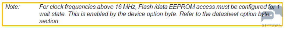

参考手册 RM0016 在 HSE 的描述中,也提到了:8 v  d: p2 |! M. d; L. J
- m2 ]: @# Y  S
/ r& G0 R5 C8 M (VKB$FWAG}FN{[~WV2FV0%D.png
# X7 g( c3 R9 z$ k
4 d5 {1 f" Q# D( `! q

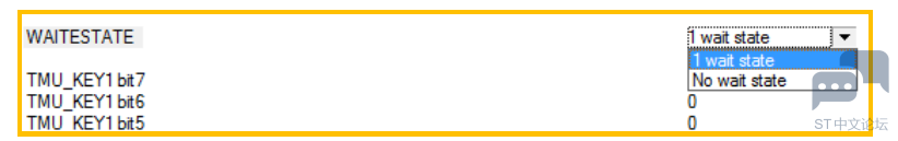

对于选择 0 等待周期还是 1 等待周期,必须在选项字节中选择。检查芯片的选项字节,发现选择的是 0 等待周期,所以问题就是就出在这了。
# i# u9 g0 C" F! U: x# Y
* x& Z* @. R) R" q
3.问题解决
6 Y% I3 X  q1 z% z: c( o使用 STVP,在 OPTION BYTE 页面修改选项字节,将等待周期设置为 1 个等待周期,如下:下载更新芯片的选项字节,使用之前的.hex 文件,可以正常工作了。
