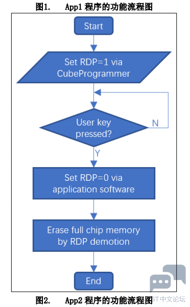

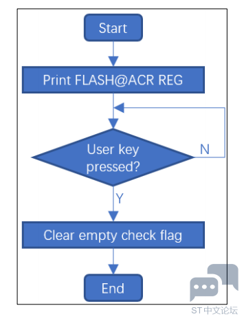

准备测试代码 App1 和 App2:

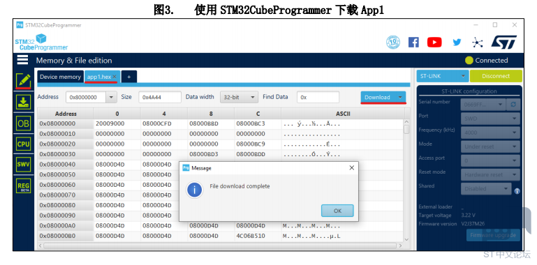

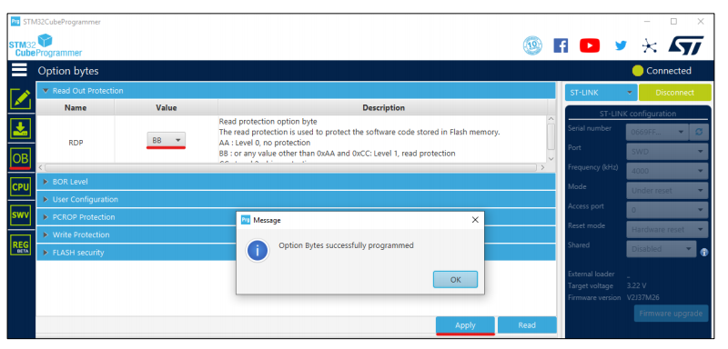

1) 在 STM32CubeProgrammer 中下载应用程序 App1(如图 3),并设置 RDP=1(如图 4);然后断开 STM32CubeProgrammer 的连接,板子断电后重新上电;# C; {  a5 H0 m( |

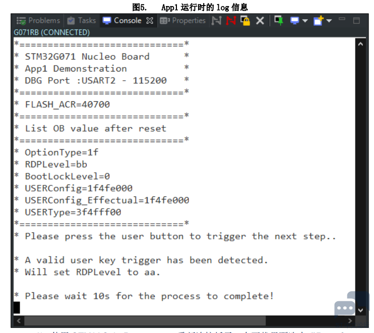

; H% m) @8 }6 |9 I5 `2) 根据 log 提示(如图 5),按下用户按键,板子会在 RDP 降级的过程中,产生全片擦除的动作,等待 10s,确保芯片擦除完成后从,板子再断电并重新上电;

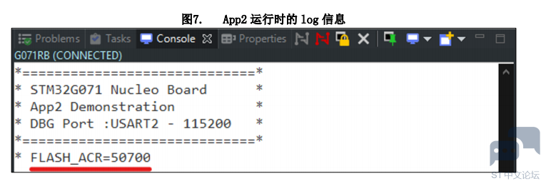

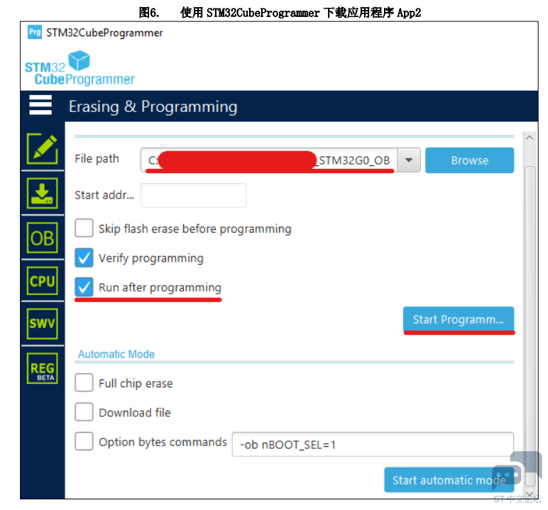

) s" B. o, j' N1 y7 o1 F8 f, k* }3) 使用 STM32CubeProgrammer 重新连接板子,在下载界面选中“Run afterprogramming”后,下载应用程序 App2(如图 6),下载完成后,可以看到板子执行闪灯的效果,并从 App2 的 log 信息可知,此时的 empty check 位被置起(如图 7)。
