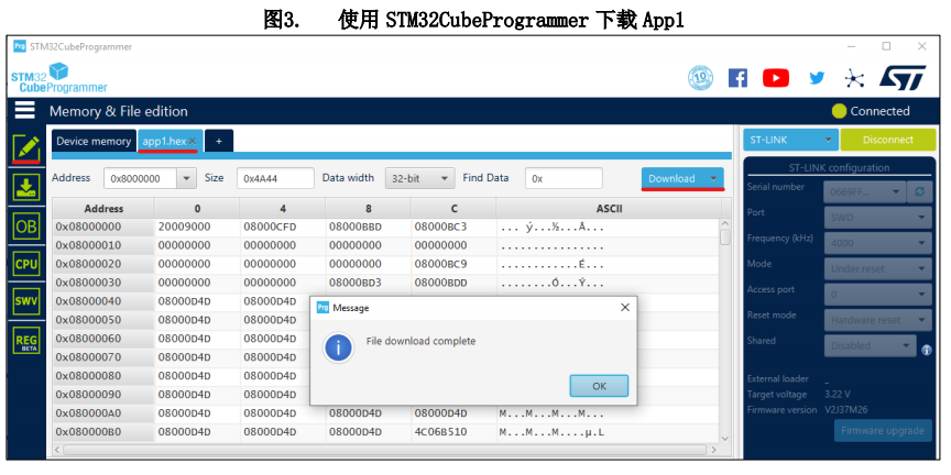

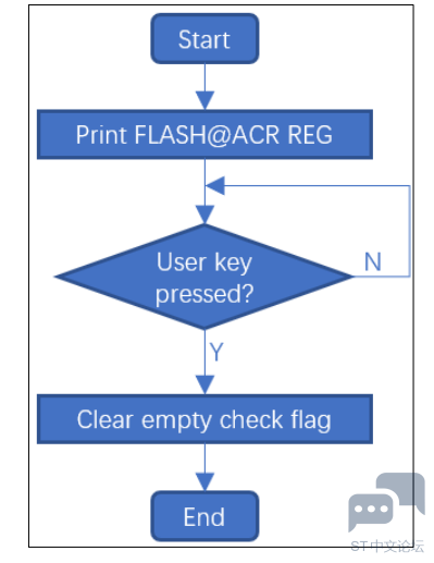

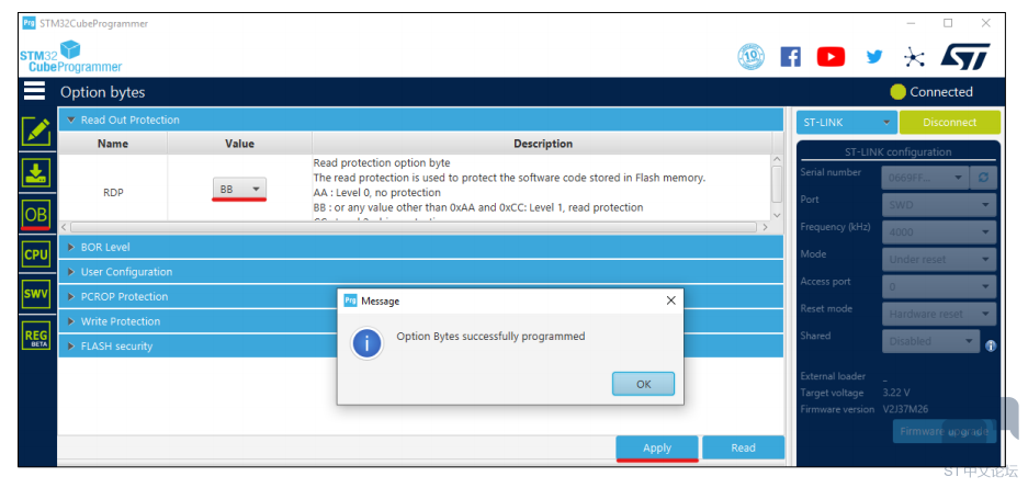

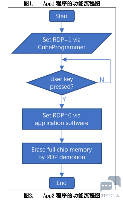

1. 引言1 \! K0 l) X$ f M; x, I 有客户反映,STM32G071RBT6 在使用 STM32CubeProgrammer 烧录完程序后只能运行一次,复位后,程序无法运行,如果掉电后重新上电,程序恢复正常。 1 S$ [+ S9 a6 ] 2. 问题描述7 L' Q+ u) i5 S 根据客户描述,该问题可通过以下步骤复现:* G1 J: @3 H. A% M 2.1. 测试代码的功能流程图, ~2 Z' Z2 I) |& W) L+ o 准备测试代码 App1 和 App2: F( A0 o" Y1 t
( |9 J- x, W0 |) K& A! } 2.2. 问题复现步骤# q' X5 D* ^2 I" c, T 操作步骤 1) 在 STM32CubeProgrammer 中下载应用程序 App1(如图 3),并设置 RDP=1(如图 4);然后断开 STM32CubeProgrammer 的连接,板子断电后重新上电;2 ]3 O* k5 v# t: j" x
|2 n ?: P! p. B , |+ f' Q7 F S 图4. 在 STM32CubeProgrammer 中设置 RDP=1 6 q/ w. a4 w7 z9 j* A 2 p& I0 a- K; w3 u$ d
