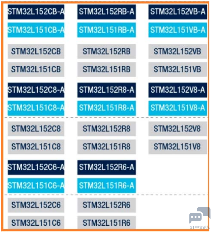

在 STM32 低功耗系列 STM32L1 产品线中,有些料号之间仅仅多了一个字母 A 的差别。经常有人问起这类带 A 与不带 A 的差别。如下图所示:* X& f2 B7 Z* p* k! c9 q" X
1 {3 K& k  t+ j# d
& @- s, D* p' ]8 c# }
* [1 \1 S, N  g, S
整体上讲,对于那些料号多了字母 A 的芯片,是后期推出的基于新工艺的芯片,将取代之前那些相应的不带 A 的料号。换言之,不带 A 的料号产品被归为不推荐使用产品,将逐步被带 A 的料号取代。带字母 A 料5 U4 a& O# e" b( L

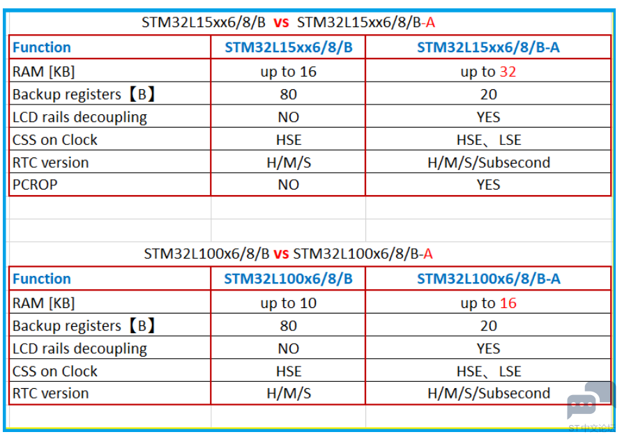

关于二者的差别及移植,ST 官方有个技术笔记 TN1176 做了详细的介绍。我这里稍作整理,将STM32L100XX 与 STM32L100XX-A ,STM32L15xxx 与 STM32L15xxx-A 的差别罗列在下面。1 T: t6 I3 o7 M1 a' z
0 B# F2 P+ K. r; n3 Z
' e9 D6 @+ o0 ?6 ` M25{ZTQRVJ75K09X}1I[M`D.png ; e. o2 t6 A+ z; {/ s+ y& ^

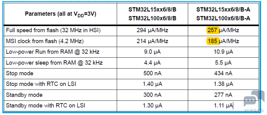

另外,带 A 产品的动态功耗要优于不带 A 的产品,不过低功耗模式下的功耗二者整体比较接近。  H, Q" _* C& g8 G2 z( [
' u7 K) B7 R; E" j4 B5 a
( u" f0 _( Z+ A [~}W~Y(7_EXF]4CS%V0[]4N.png 0 u; @# m8 s& C9 B
