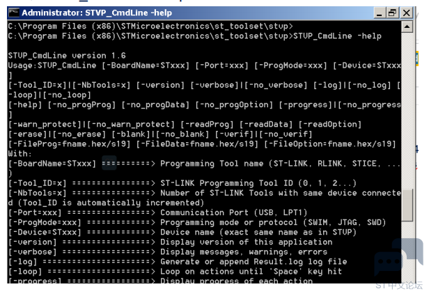

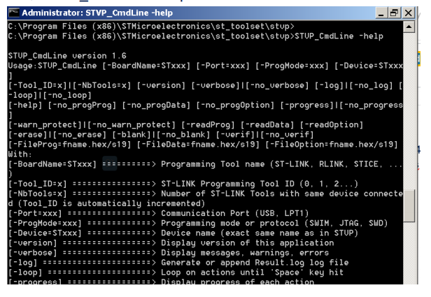

1、参考 STVP_CmdLine –help 页面& o" u5 k: E$ D# y/ D

% O! n) J' J$ z2 t( |- i2、设置相应参数进行烧写- [: u4 \# t; W, Q8 h* D2 ]
STVP_CmdLine.exe -BoardName=ST-LINK -Tool_ID=0 –NbTools=4 -Port=USB -ProgMode=SWIM -Device=STM8L052C6 –erase –blank -verif -progress -FileProg=C:\prog.hex –FileData=C:\data.hex –File0ption=C:\option.hex 7 Q& l% M/ ^" t/ L5 I/ m/ F
