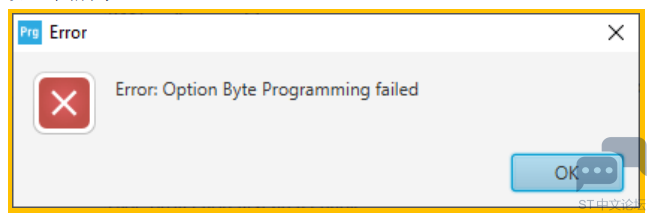

/ W$ u( b L" W; B. ~ 按客户的操作思路,接下来我们尝试关闭 TrustZone… 首先,直接在 option byte 中直将 TZEN 后那个勾去掉,然后 Apply… 此时会出现错误,如上图所示。* G- g' [. u( T* {. u D/ I 1 S5 h+ P# w0 [! a

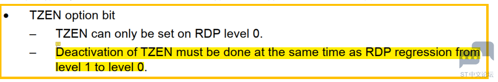

: W% t; D/ E/ X9 r9 q0 a) S J 在 TrustZone 已经激活的情况下,是不能直接将其关掉的。, N0 ^3 {$ |6 M( j+ w 接下来查看参考手册,在 RM0438 4.4.2 节有讲述到如何将 TrustZone 关闭的内容 :; I& J5 x0 y1 v 0 e- r/ P5 A2 r
显然,原来 TrustZone 关闭必须是在读保护从 RDP1 回退到 RDP0 的同时进行才可以。首先,我们要将 RDP 设置为 level1,然后再回退… : r! c/ Z* P6 v3 `) H + m0 H B6 ~+ B6 c' H; H% P

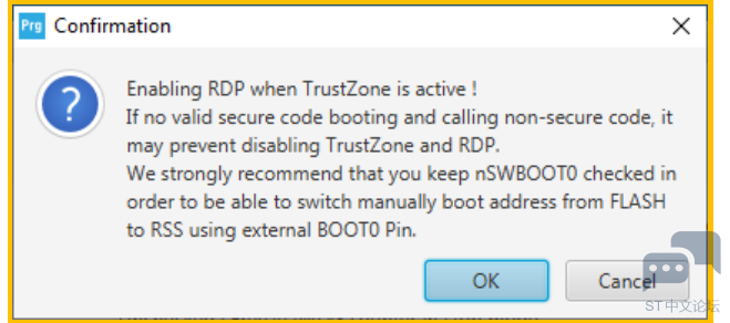

8 O* @' r( G% P7 y 如上图所示,在设置 RDP1 的时候, 此时会出现警告,意思是说在 TrustZone 开启的情况下尝试使能RDP,如果当前 FLASH 内的代码不能使得芯片上电后执行的程序最终跳转到 NS 空间,将会导致关闭trustzone 和回退 RDP 失败,强烈建议将 nSWBOOT0 设置为 1。这样可以确保我们可以通过调整PH3/Boot0 引脚电平来从系统 bootloader 启动,这是一定可以跑到 NS 程序空间的。( {* z. s# E& W, ?" @9 ] 完整版请查看:附件0 n8 e' c! o% v1 J! k + {+ W; X* [8 x ' T b7 ?: D' x |
