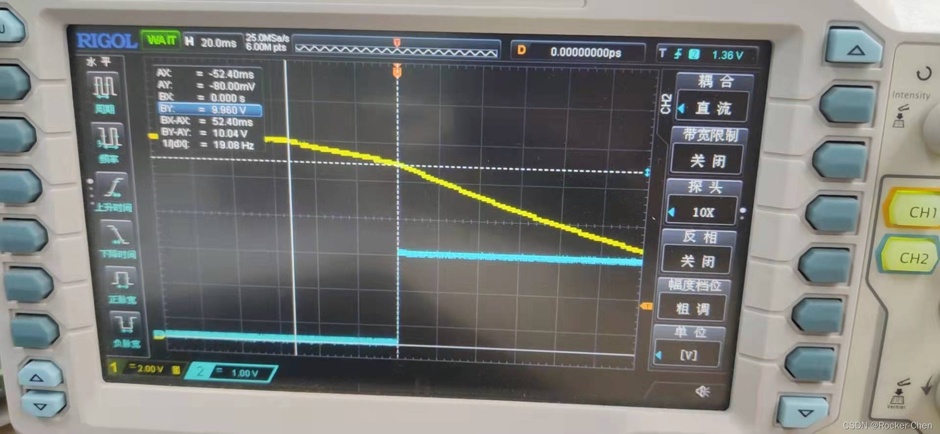

在户外电源逆变器项目中遇到了高压MOS管烧坏的情况,经过排查,发现老化设备动态响应速度慢,做负载冲击测试的时候,出现供电不稳,供给逆变器的电压掉电又恢复,电压下降的时候引起MOS管的驱动电压过低,低于5V,MOS管处于放大状态,半导通状态很容易烧管。

; p8 |3 S; d9 F3 x  V' l当然,客户锂电池端的供电是稳定的,一般不会出现频繁掉电又恢复的情况。为了能让逆变器适应各种异常情况而不烧管,决定对电路和软件进行优化,增加掉电保护功能。5 u2 r( S, H* z6 A
4 M# S& {. m! n①逆变器的MCU通过分压电阻对输入电压进行检测。& V/ h, \, t. K6 F2 j. O4 K; m8 N- [! v
: d8 J0 _; j0 o( l5 u1 R: e& Z②输入电压开启模拟看门狗功能,低于10V,触发中断,立刻使能MOS管驱动芯片刹车脚,关闭MOS管。" w4 z8 i8 K2 y. s6 a% F- p
5 k+ D0 W( E# q0 F( Z) g7 U/ W
当然,需要对模拟看门狗做一些滤波处理,否则有干扰容易引起逆变器关机。

程序优化后,我们通过示波器看到,当输入电压掉电低于10V时,模拟看门狗中断,使能驱动芯片刹车功能,程序优化有效。
