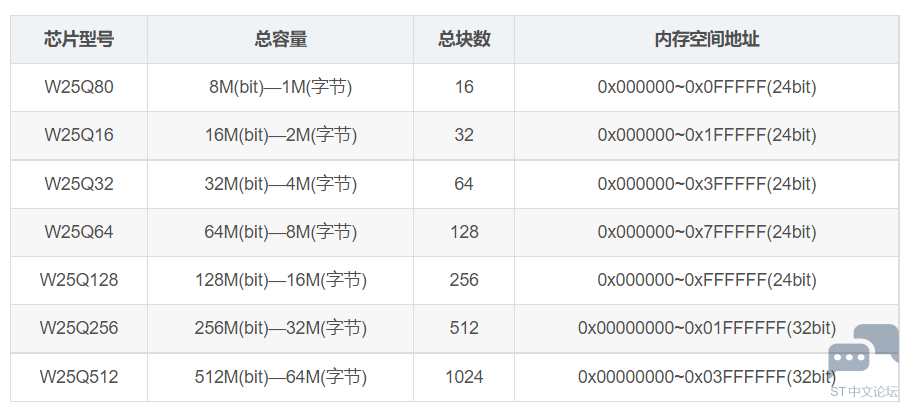

不同点: 容量和内存空间地址不同,具体如下表所示:7 s8 t0 @5 {3 ~7 U

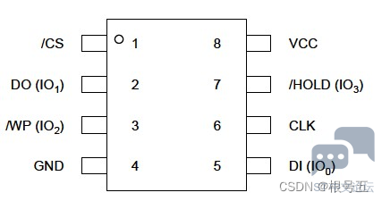

- B- M4 D# M, W7 @! P* u7 w) U2. 引脚接口1 _% @1 c, Q! R
下面只介绍标准SPI接口,接口如下图所示:
8 s* [* {% G: h* g* A
2 Q6 n0 V* B7 S( n 747dfbc65d6a47bb94c2294f59f2484b.png # T+ l& s: S) |! j+ F* P
' w1 I: [3 {, z8 s片选引脚:/CS
7 k6 d) I2 K* u; A(1)当CS引脚为高电平时,芯片被禁能,DO引脚高阻态,不能进行读写操作。
% E4 S% G6 u8 R6 K# P4 p(2)当CS引脚为低电平时,芯片被使能,能进行读写操作。' d( X' \! T1 q5 `, ?3 s& d
   上电后,执行一条新指令之前必须使CS引脚先有一个下降沿。
9 y$ ^$ Y0 G" D  g5 G5 M. ?4 H. {# ~0 b$ g% f, S/ ~
数据输出引脚:DO(IO1)
( t4 G+ k# _7 B; U标准SPI模式: CLK上升沿捕获地址和命令,下降沿输出数据。2 P1 J) X7 \6 J! o4 d) U
QSPI模式: 双向数据传输 IO1。5 A- K1 h5 h) ~$ H
) `( K. {  h* a. A写保护引脚:/WP(IO2)
1 f1 i; K% D# U& ~标准SPI模式:
4 }" f! f2 a9 d6 o写保护引脚可以被用来保护状态寄存器不被意外改写。
; T+ i8 R/ F4 H& i# m+ b. z(1)当WP引脚为高电平时,芯片写保护失能,可以正常写入数据。* ^% ~  \% f/ E. ^
(2)当WP引脚为低电平时,芯片写保护使能,不可以正常写入数据。
/ |2 a+ D0 J+ Z% t5 C4 X4 sQSPI模式: 双向数据传输 IO2。/ I6 r' Z- [7 E, W% p
# _( A8 y8 S2 i- _1 u9 u! W# x( F( d
地:GND6 q" y* T# X' @0 A# |% {
电源地
- Z5 K. H! ^3 H2 d
' V2 C; i) v+ R! s' Z数据输入引脚:DI(IO0)
; z/ ^9 u/ C+ d* @0 P标准SPI模式:5 q: J7 w5 S. _2 v% E' g
数据、地址和命令从DI引脚送到芯片内部,在CLK引脚的上升沿捕获。
. b# M8 q% S5 T' j3 P0 Q% {& e9 tQSPI模式: 双向数据传输 IO0。
0 t/ v! _+ J  o  E
3 r% @% U* j2 v! a7 x串行时钟引脚:CLK
# r( S3 z) I8 l0 FSPI时钟引脚,为输入输出提供时序。2 H! z9 q$ S/ U; P( `. W
$ H2 V) j; x+ w9 D5 T  P3 f- @) G保持引脚:/HOLD(IO3)( L) J4 m9 d$ u4 J  O
标准SPI模式:
+ _0 O- u6 U) n% i当CS引脚为低电平时
3 `. r* M4 v* a: Q9 u: Y5 H(1)当HOLD为低电平时,DO引脚处于高阻态状态,而且也会忽略DIO和CLK引脚上的信号。
8 S5 T6 M  H: w(2)当HOLD为高电平时,芯片恢复正常工作。3 {$ |* ^4 O% {4 R) W% Q( O
QSPI模式: 双向数据传输 IO3。
+ [7 |. f+ v0 ?# A  f. y0 n0 ~
电源:VCC
& |9 W* ^2 r$ C4 e7 e电源正极5 x& Z" D) d5 }7 i4 ]3 k) c# J) Q

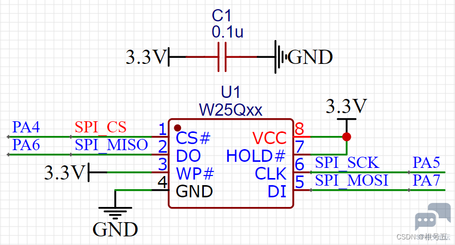

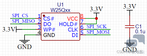

2 q" S% E" ^& D4 W! {* f3. 原理图
9 j' C7 Z# O2 W; `8 \* j9 o" J. T% ^5 B( B5 u& c
12f552454aa64e35b285542f7500306d.png 7 V8 x/ z4 A! W+ v) [1 L$ J0 @' ~

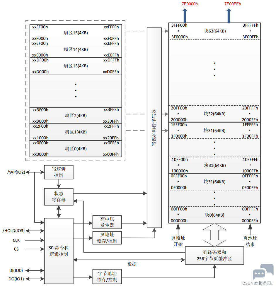

" G5 _# K; u' U0 e$ G$ S9 G4. 内部结构框架图6 [: {& w6 B# X$ ]4 s8 G( ~
7 U. g- K1 O( s! t) p$ e0 j  E
, T# _& _8 z& W" O9 J: t5 }, `7 M: F: r, I1 w& a& j

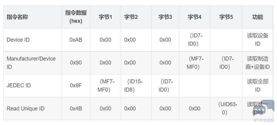

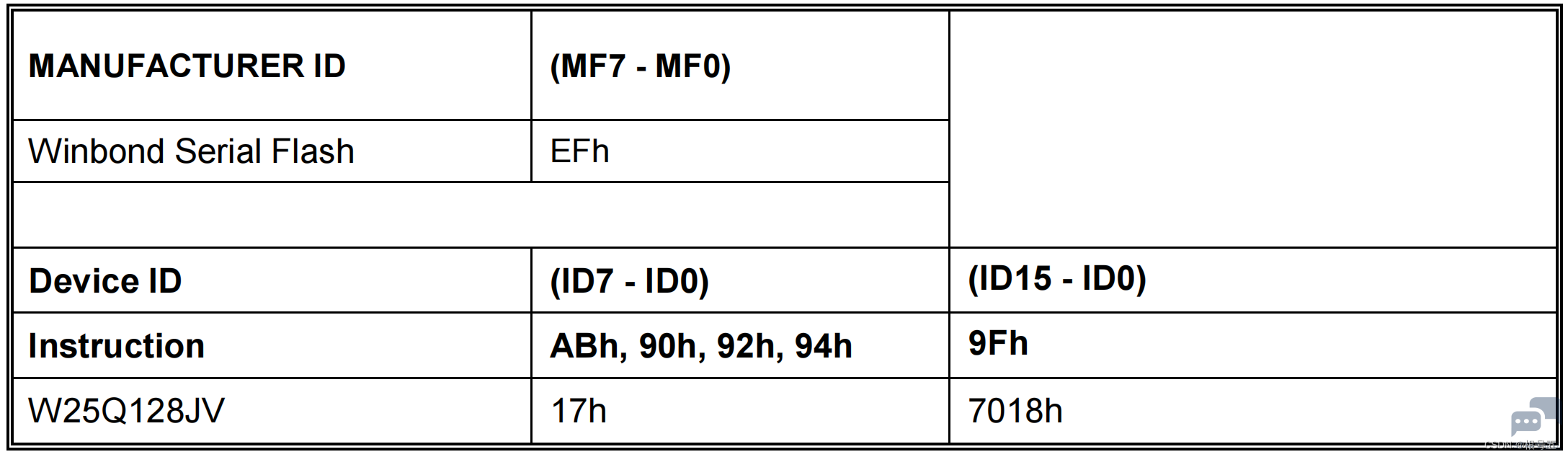

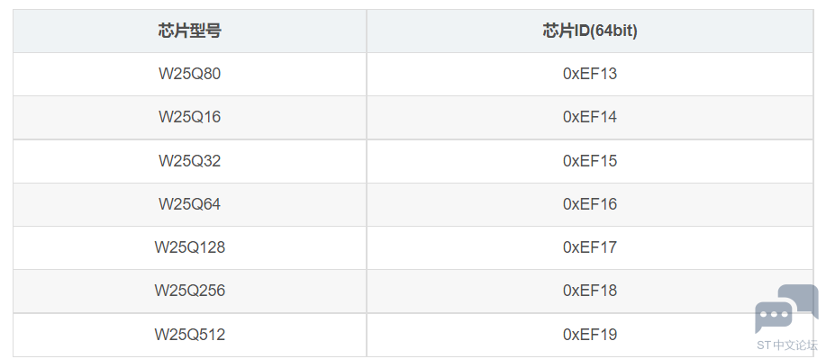

5. 型号ID
* o4 Q3 E6 x: B6 M+ j; S4 L/ YW25Qxx 系列 Flash 存储器支持 JEDEC 标准,具有唯一的 64 位识别序列号,方便区别芯片型号,具体如下表所示:
1 F: K( O( c) ^ (@K3TTZBLL~]80ZD30Q4]64.png 8 u6 p: w. q. c  q8 R/ u% m7 v

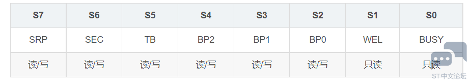

状态寄存器1( K. v% B; l& _+ j
$ P- t# M* I: H# y! d) i( z
%C~@RNU[)_}Z@L2)QZFA5.png 8 F6 g" k2 ~. O& }  v7 ^' g
7 C8 ?' i9 ^" ?S0----总线忙标志位(BUSY)
; v+ C+ A6 d8 d  `. e- J' Y在执行页编程、扇区擦除、块区擦除、芯片擦除以及写状态寄存器指令时,该位被硬件自动置1。这时候,除了读状态寄存器指令外的所有操作指令都会被芯片忽略。1 o: V1 Q) ?) a% v; O) N! z7 g
当芯片执行完这些指令后,硬件会自动将该位清0,表示芯片器件可以接收其他的指令。
) _" {1 \# f: _0 p% n  |2 b
/ R: G. c7 j! T( aS1----写保护位(WEL)
2 t  \7 F+ n9 l! ?执行完写使能指令后,该位置1
) w0 M& `0 ?! W$ Y" N当芯片掉电后和执行写禁能、页编程、扇区擦除、块区擦除以及芯片擦除指令都会进入写保护状态,该位置0
2 `6 O9 d5 X/ B: K$ e& Y* c+ W( R  u  J/ c
S2、S3、S4----块区保护位(BP2、BP1、BP0)
! s& R4 F4 }+ y# ?. ]/ I这3个位默认状态为0,即块区处于未保护状态。可以利用“写状态寄存器”指令对这几个位进行置1来达到块区保护的目的。块区保护状态为:没有保护、部分保护和全部保护状态。1 x- j: e! j) ?0 M7 d
当状态寄存器的SRP位为1或读写保护管脚(/WP)为低电平时,这3个位不可被更改。
! N$ v4 Q% b: G+ q; s! ^
1 ]7 r& s2 `+ M. V' |& cS5----底部和顶部块保护位(TB)
  E3 S3 P5 r& K9 }6 r此位默认值为0,可以利用“写状态寄存器”指令对这个位进行置1或清零。# R5 l' k# f, ?; y" Q) a0 X
当TB = 0时,表示保护位从顶部开始;6 \  M2 j% P7 p4 d" U
当TB = 1时,表示保护位从底部开始。
; p8 j6 g3 V" w5 S9 F' h/ W当状态寄存器的SRP位为1或读写保护管脚(/WP)为低电平时,这个位不可被更改。
, q& i  u% [& |8 e) }; I( @, }* X2 o  b, k& O& M  P
S6----扇区/块保护(SEC): W, g: I! e7 s4 I
此位默认值为0,可以利用“写状态寄存器”指令对这个位进行置1或清零。% D0 \" S: y4 A6 j  z  a; h
当SEC = 0时,表示每次保护的区域大小为4K;
1 N" T& N/ n/ X6 }1 z: L2 }当SEC = 1时,表示每次保护的区域大小为64K。

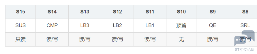

状态寄存器2
, x7 ?& [8 \. J2 ~# C+ v, n# y/ x2 J2 W4 I# O8 G) _
/ j$ R# A+ x. r8 F6 Y6 |7 S& F9 y6 K) B5 r; p. }) w$ E
S7、S8----状态寄存器保护位(SRP、SRL)' `, }4 I  N0 F4 N/ {! ^  Z
这两个位的默认值为0,可以利用“写状态寄存器”指令对这个位进行置1或清零。! @+ T% U! w" Z1 H0 n
这两位和读写保护管脚(/WP)决定了状态寄存器写保护的方式。
8 q6 ]8 x( `3 r- z/ F" Y; k0 O; R状态寄存器写保护的方式有:软件保护,硬件保护、电源锁定或一次性可编程(OTP)保护。
6 s! h" q6 S$ I; L+ h
7 ]% c' d3 I8 \- b! v7 JS9----快速SPI通讯使能(QE)
% e. L: d# L2 x此位默认值为0,可以利用“写状态寄存器”指令对这个位进行置1或清零。
# `% L8 f& g# M* Q当QE = 0时,设置为标准速度模式或快速模式,保持管脚(/HOLE)和读写保护管脚(/WP)启用;0 x; @) D0 @6 ]0 N- O3 s" \; t
当QE = 1时,设置为高速模式,保持管脚(/HOLE)和读写保护管脚(/WP)被设置为IO2和IO3功能使用。, p% D6 f2 W( u) |" u& R+ R
- J% E! T) W; U2 e; oS10、S11、S12、S13----安全寄存器锁位(LB3、LB2、LB1)
- g7 y6 l( i  u# @8 nLB3-1的默认状态为0,安全寄存器被解锁。
; d5 X9 i5 ]8 ~6 H/ x! @可以使用写状态寄存器指令将LB3-1单独设置为1。, d( q! J0 Q: X. d8 c* l) x3 ~
LB3-1是一次性可编程(OTP),一旦它设置为1,相应的256字节安全寄存器将成为永久只读。
, W8 v, b; \( \$ i3 f; g  a7 c8 I2 i! s! _
S14----补码保护位(CMP)
7 J% b" b4 Y6 _它与SEC、TB、BP2、BP1和BP0位结合使用,为阵列保护提供更大的灵活性。4 c* ^2 l2 c! T
一旦CMP设置为1,之前SEC、TB、BP2、BP1和BP0设置的阵列保护将被逆转。例如:
6 [. Q3 w  K* G3 \( f+ Z- q当CMP=0时,一个最高64KB的块可以被保护,而数组的其他部分则不受保护;' R+ M0 ^) K5 U# n
当CMP=1时,最上面的64KB块将成为不受保护的,而数组的其余部分将成为只读的。- F0 G6 K/ d: s" K# S
默认设置为CMP=0。. ?# t0 x0 A# s0 ^
; f3 M6 i8 M5 R5 j- y* n+ Q3 a  p8 }0 dS15----暂停状态位(SUS)6 `6 Z, m6 Y4 h
在执行**擦除/程序暂停(75h)指令后设置为1。
5 D2 Z$ \& b( i# `/ L! M- v$ y通过擦除/程序恢复 (7Ah)**指令以及下电、上电周期将SUS状态位清除为0。

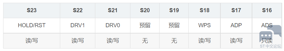

  g3 b! G; V' _6 `状态寄存器3
/ G1 ]% x3 Q% x. Q& P
* V( U, ^* Y& R/ H/ ` M7KOQ]@Q2E8YTH}`W]0NL2D.png   m$ ?5 C+ b0 S$ m9 ^" Q
! f& `2 Y. Y9 O' C
S16----当前地址模式(ADS)
# g7 ?8 h' h# L$ ]7 I( I2 [表示设备当前运行的地址模式。
. I; _, h- {" c9 X0 }& [当ADS=0时,设备处于3字节地址模式,! Z& p7 G- y1 B4 v5 L0 k  g
当ADS=1时,设备处于4字节地址模式。
, Z4 f- F; t1 s7 O! w
) u4 j) n# n9 i, y3 f+ `S17----启动时地址模式(ADP); y# _0 n. r' s. j6 m
决定设备上电或复位时的初始地址模式,该位仅在上电或设备复位初始化期间使用。# l; L4 ?( G/ ^. R
当ADP=0(出厂默认)时,设备将启动到3字节地址模式,扩展地址寄存器必须用于访问超过128Mb的内存区域。当ADP=1时,设备将直接启动到4字节地址模式。
. @6 @5 f' L+ g7 @' A
/ T( k3 U1 C7 |( Y+ y" V# {S18----写保护方案(WPS)" u% X% }: w( g- `
当WPS=0时,设备将使用CMP、SEC、TB、BP[2:0]位的组合来保护存储阵列的特定区域。
( q4 @! \6 ]; H; u/ b当WPS=1时,设备将使用单独块锁来保护任何单独的扇区或块。
. k% A* `- g5 }' ]设备上电或复位后,所有单个块锁定位的缺省值为1。
/ G" H9 k& r- a7 Z  d5 x( Y& c2 y" ^; d& p4 ^: w- v, Q: n5 H

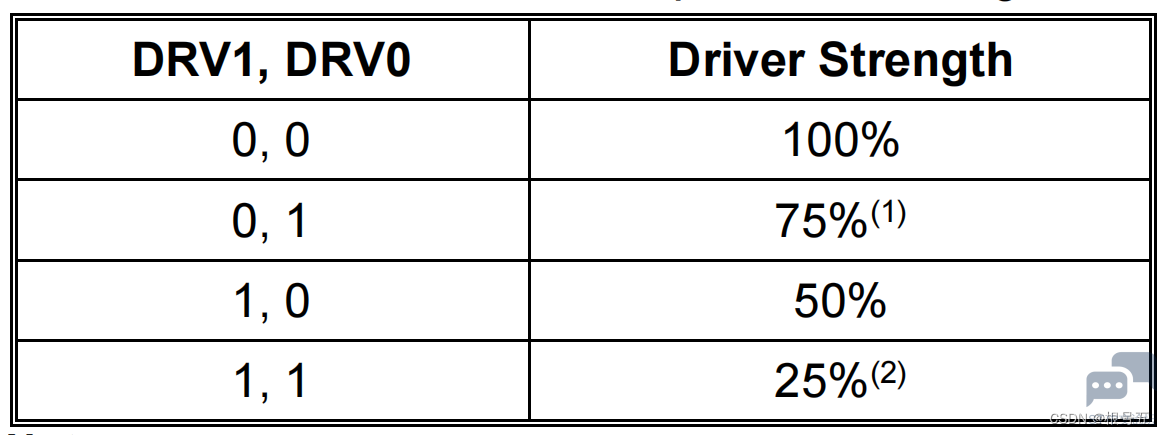

S22、S21 ---- 输出信号强度(DRV1、DRV0)
, d1 ^! J( M+ y; S0 _  F2 D( `0 x8 i: F; y
2 p7 Z2 d1 z& @+ S! v- P/ j! n
. X4 m7 w) l* `% \* a5 O) [S23----HOLD/RST引脚功能选择9 Q8 i3 D8 p8 a6 F0 N, [$ M
当HOLD/RST=0(出厂设置)时,引脚为/HOLD。
: k/ [0 M7 B: D; O3 T当HOLD/RST=1时,引脚为/RESET。
" D# @$ r7 h& s  U+ R* D但是,只有当QE=0时,/HOLD或/RESET函数才可用。# |5 h& r* ]! `! E/ y
QE设置为1时,关闭/HOLD和/RESET功能,引脚为专用数据I/O引脚。

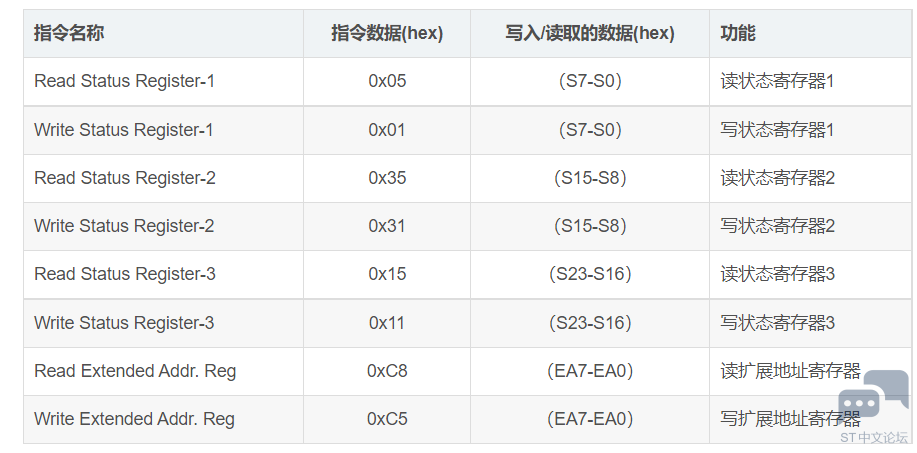

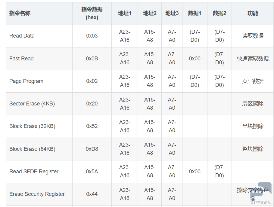

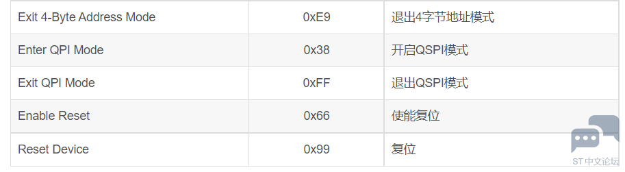

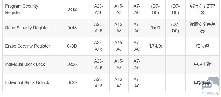

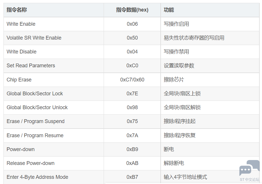

3. W25Qxx系列芯片----常用操作命令
! E" R9 T, f' ]/ g+ r" U(1)单字节操作' t% l$ q. H2 A0 B1 c7 J3 n) A5 Z
单字节操作,只往芯片中写入1字节的操作命令,具体代码如下:
  _# v- u" y- `: A
3 a5 v* X' N) h
  1. void W25QXX_Write_Enable(void) //写使能 ) `% p5 o1 a- C8 j. W  j+ E: C9 m
  2. {# G. t1 K' R9 x$ }
  3.         W25QXX_CS(0);                                 //拉低片选CS引脚---使能芯片
    # x2 J% w6 ?. A2 o2 H$ X9 V
  4.         W25QXX_ReadWriteByte(0x06);  //写入1字节操作命令
    # [) J; i: s2 O  R$ w
  5.         W25QXX_CS(1);                                 //拉高片选CS引脚---关闭芯片
    # L+ G$ V( W: g- a# ^9 ]9 j$ W
  6. }
% y3 M4 b& w/ `5 {操作命令 如下表所示:
. c5 }1 i1 i/ y6 R
6 f" {- k3 u0 g# i% @ B6K5[CC`CZQXLZSW{%%7QV2.png + o( o& Y) e( F6 }
2XEKHJE0%]M3RGR3Q7]QZZ2.png # x& z2 @, Q# i
' t* g1 S, h% `$ E9 Q( z8 _注:如果想要实现其他功能,替换操作指令数据,便可实现功能。; u0 `, Z" L1 N' B+ z7 Q

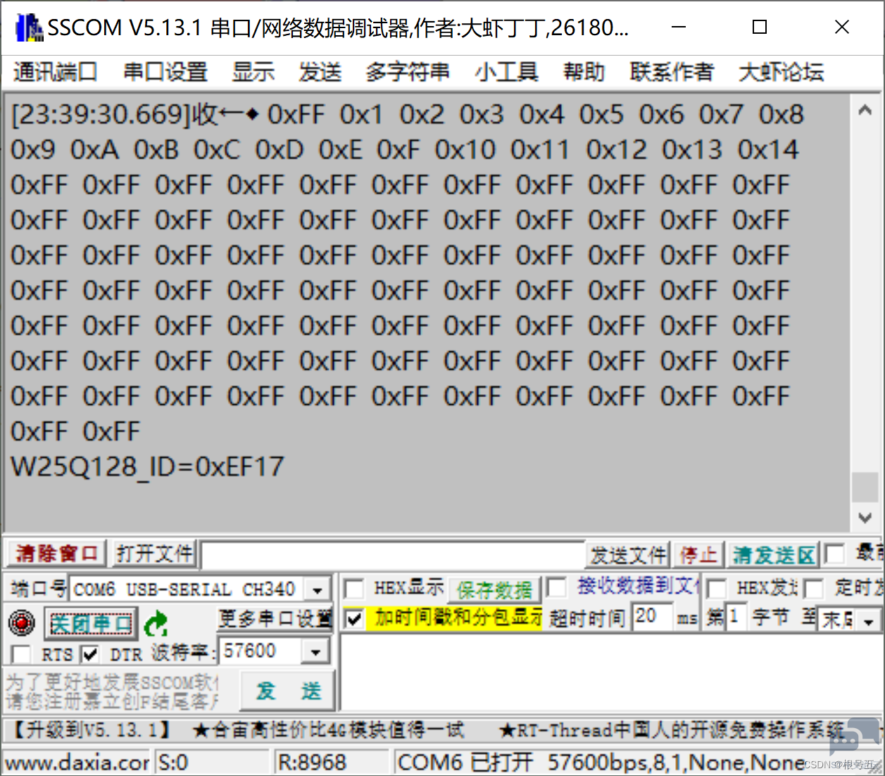

9 v7 m# _* }# [3 u(3)读取ID操作! i: d$ \& @6 w5 {
具体代码如下:1 Z8 p# m7 L% h& n0 ^9 ~
) q* x; G7 _$ L* S
  1. uint16_t W25QXX_ReadID(void)//读取芯片ID. U" I& }: P7 T
  2. {
    6 L& _; ?7 L+ @2 k9 }
  3.         uint16_t ID = 0;          : I4 O5 f! p  G5 z& A; g2 U3 L
  4.         W25QXX_CS(0);                                //拉低片选CS引脚---使能芯片
    0 ^* J; q2 Y% _) j
  5.         W25QXX_ReadWriteByte(0x90);        //发送读取ID命令
    & M& X3 t7 E/ z  u1 w1 c
  6.         W25QXX_ReadWriteByte(0x00);
    * r  B1 w8 x3 r& B1 @
  7.         W25QXX_ReadWriteByte(0x00);
    % P" [; {; s% D  E* c% G2 j
  8.         W25QXX_ReadWriteByte(0x00);                                     ) ?( S# X4 ^9 _7 U/ H8 u
  9.         ID|=W25QXX_ReadWriteByte(0xFF)<<8;  / i' m+ I" K7 p# n- f
  10.         ID|=W25QXX_ReadWriteByte(0xFF);
    % {5 [! _2 d! ^: K2 I6 D
  11.         W25QXX_CS(1);                                 //拉高片选CS引脚---取消片选   , I8 m6 b! }' S+ a" `

操作命令 如下表所示:2 Y# y& P1 m% H; Q8 ?
; `+ b9 F2 s( H  e8 q
  G' q# h1 x; l) g, v4 K. U) l
5 Q! V$ H0 M( Y* ^指令名称        指令数据(hex)        字节1        字节2        字节3        字节4        字节5        功能# U0 F0 `4 ~4 r& N
Device ID        0xAB        0x00        0x00        0x00        (ID7-ID0)                读取设备ID
, J2 j! ^) u, u: @9 sManufacturer/Device ID        0x90        0x00        0x00        0x00        (MF7-MF0)        (ID7-ID0)        读取制造商+设备ID
8 B. p) y( X" _' p! h, g: R2 p, IJEDEC ID        0x9F        (MF7-MF0)        (ID15-ID8)        (ID7-ID0)                        读取全部ID
; S$ O; q+ N+ ]; l$ X1 cRead Unique ID        0x4B        0x00        0x00        0x00        0x00        (UID63-0)        读取唯一ID号# n& U1 u$ X- W( {2 f8 R

(4)带地址操作
  `; G' [# B+ r) `; ?$ ^4 I. v带地址操作主要分两种:
, ]. u4 M  S5 l& L$ |3字节地址:W25Qxx系列芯片都可以使用。
$ b1 b5 E6 ^* f: s4 p4字节地址:只有W25Q256和W25Q512可用。# ]2 G* b% O2 W8 b
3 S, C- Y) K  G, d' ?3字节地址
$ ^5 m8 v, \' z具体代码如下:# N' T' [! o: B+ e
  1. //读取数据
      V1 w+ s2 X# w& B0 x
  2. void W25QXX_Read(uint8_t* pBuffer,uint32_t ReadAddr,uint16_t NumByteToRead)
    8 N% T- N( y3 A2 _  ^! ^
  3. {                                                       @% m; k* @# U  B  a4 A) R
    . \- X' k$ M6 i6 X
  5.     W25QXX_ReadWriteByte(0x03);                            //发送读取命令
    : ~4 O0 @, }4 ^* x- l
  6.     W25QXX_ReadWriteByte((uint8_t)((ReadAddr)>>16));   //发送24bit地址    " I4 a( V& ?/ W  \6 l. x
  7.     W25QXX_ReadWriteByte((uint8_t)((ReadAddr)>>8));
    " B* z3 {) d- Y
  8.     W25QXX_ReadWriteByte((uint8_t)ReadAddr);
    - R6 S9 Y0 ^9 {* y" N
  9.     for(uint16_t i=0;i<NumByteToRead;i++)//可读多个数据
    0 M9 g& r2 g! v0 o7 l, _" n
  10.         { ) M( H# z0 m' I7 `! Z# C* t
  11.        pBuffer<i>=W25QXX_ReadWriteByte(0XFF);    //循环读数  - ]" q  ]: a: O2 {- C* @
  12.     }/ u9 z' I4 U  M3 H( O0 m
  13.         W25QXX_CS(1);
    6 U" d. e0 i9 K) D0 V/ U
  14. }  8 m1 ^0 @- a3 n5 X1 ~, ?6 q
  15. . R, J- Y7 V& U* P0 z
  16. //写入数据$ U7 d# H- E# i/ L9 ?
  17. void W25QXX_Write_Page(uint8_t* pBuffer,uint32_t WriteAddr,uint16_t NumByteToWrite); r9 P2 [3 Z" A3 {
  18. {
    * T5 a4 Y" A* w! b/ ^, t
  19.     W25QXX_Write_Enable();                          //写使能
    / [; U0 }. H" Q& |( H2 k, `$ F
  20.         W25QXX_CS(0);                                    //使能器件   1 ^; B9 v, n. [' o+ j1 h1 g6 E
  21.     W25QXX_ReadWriteByte(0x02);   //发送页写命令
    - z8 E7 A; b6 z
  22.     W25QXX_ReadWriteByte((uint8_t)((WriteAddr)>>16)); //发送24bit地址
    , v- ]0 `. n2 X
  23.     W25QXX_ReadWriteByte((uint8_t)((WriteAddr)>>8));
    + {. A' |9 ~* ^+ h$ g& c' Y
  24.     W25QXX_ReadWriteByte((uint8_t)WriteAddr);   9 U* A/ C7 g* @: I
  25.     for(uint16_t i=0;i<NumByteToWrite;i++)//可写多个数据,最多256个字节一页数据$ C8 J- I$ I6 q! r, z
  26.         {
    $ x, K2 m, j) {: l  [8 P. [
  27.                 W25QXX_ReadWriteByte(pBuffer<i>);//循环写数  , O) r1 n, T; I7 n" T4 g
  28.         }
    . p; Z- O: @" v! c+ `2 O( Y
  29.         W25QXX_CS(1);                                    //取消片选
    5 t1 g6 ^  y) h( p7 U
  30.         W25QXX_Wait_Busy();                                                           //等待写入结束4 s! Y0 N4 N0 @) x6 j: u/ s' v2 z
  31. } </i></i>
- s' \" N6 A7 Q操作命令 如下表所示:
9 R# G0 H; W! N* J5 V BM1@R5XOY96ST0QZ(X)BI0Y.png + e( z0 E/ {8 Q3 ~  p3 K  L

% W9 o7 k3 B3 M$ j注:如果想要实现4字节地址,需要启用4字节地址模式。
' L5 V9 B& q! z- V0 \' G  ^" l0 t1 |
操作命令 如下表所示:' p! |, @9 ~* C5 P
