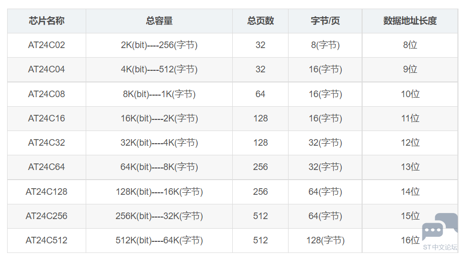

1. 存储结构
0 J6 t8 A+ s! f( m/ `) R
$ Y. x2 U- _2 X
' K o$ @' m2 G0 f0 `

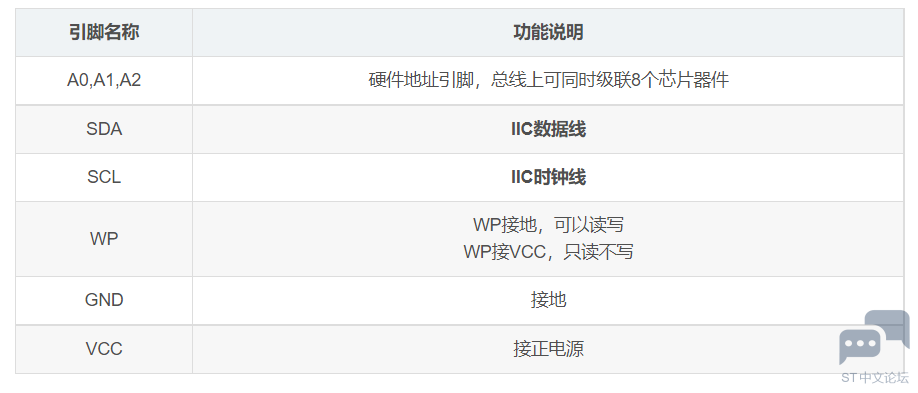

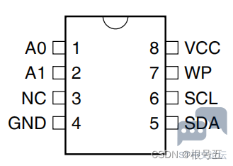

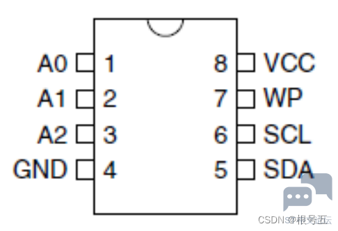

2. 引脚
1 i6 H' e, R5 P( R1 [AT24C02,AT24C32,AT24C64,AT24C128,AT24C256
- T8 _; W+ A* ]5 t. M- i这五种型号的芯片,引脚图都如下所示:6 \' M+ k# w- x5 V1 P0 |2 q
9 N5 V" m3 U2 i' `- _( _/ k. K9 z% |
! f9 }8 Q" X; s0 ^& L5 B, m, S% o4 C
引脚说明如下:1 W1 G9 ?( g6 ^; ~6 X& M
3 r: Z" G9 S: i1 ~* n* i' i! y8 ]
5 \+ T; j5 _9 S: v# I$ n/ u; Y$ ~. D. e7 H6 k3 E

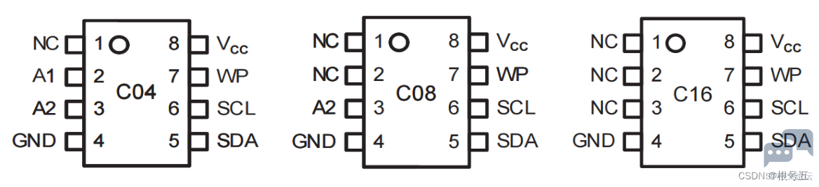

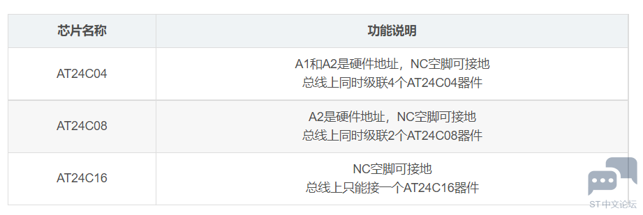

AT24C04,AT24C08,AT24C169 C0 s8 M+ Y% O" B) e
这三种型号的芯片,引脚图都如下所示:# ? T2 C7 C2 Q
( j' E1 I7 V6 ]" G
3 b& ^. n. O6 C! ~" ~( k
7 U1 j9 k& }' a$ r+ [# f9 x

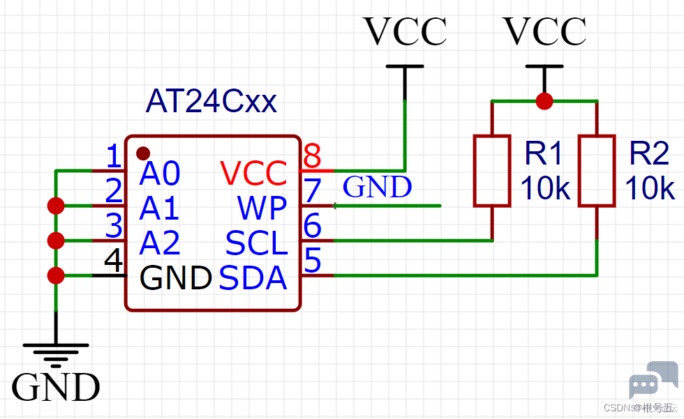

6 d( m% e8 [4 K# T' B+ R3. 原理图
5 r1 l4 w+ u- O3 d
) X1 `" b3 D+ j; U
" b6 L$ u4 ] t- p4 P% t

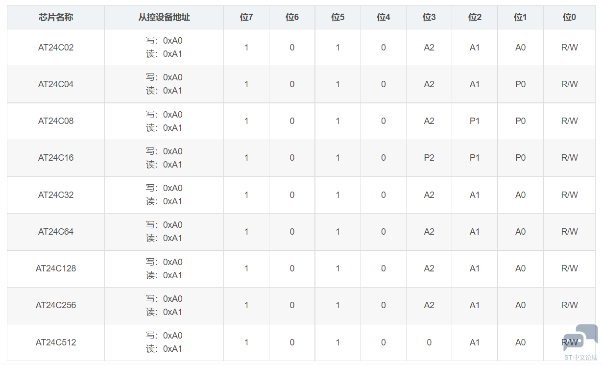

+ D, L& E+ J& x0 I4 F* W- ]4. 从控设备地址
5 L" i. G( c: y/ A5 a2 D从控设备地址前4位,所有型号都是一样的。- B5 A- X1 {4 @; c# I% x& t
随后3位是A2,A1和A0为硬件地址位,与硬件输入引脚一致;P2,P1和P0为数据地址高位。
) d( Q9 w) I. n最后1位是读/写选择位,1为读操作,0为写操作。
* W- ?4 z: N# p: E+ y& w1 l/ A! W% W1 R

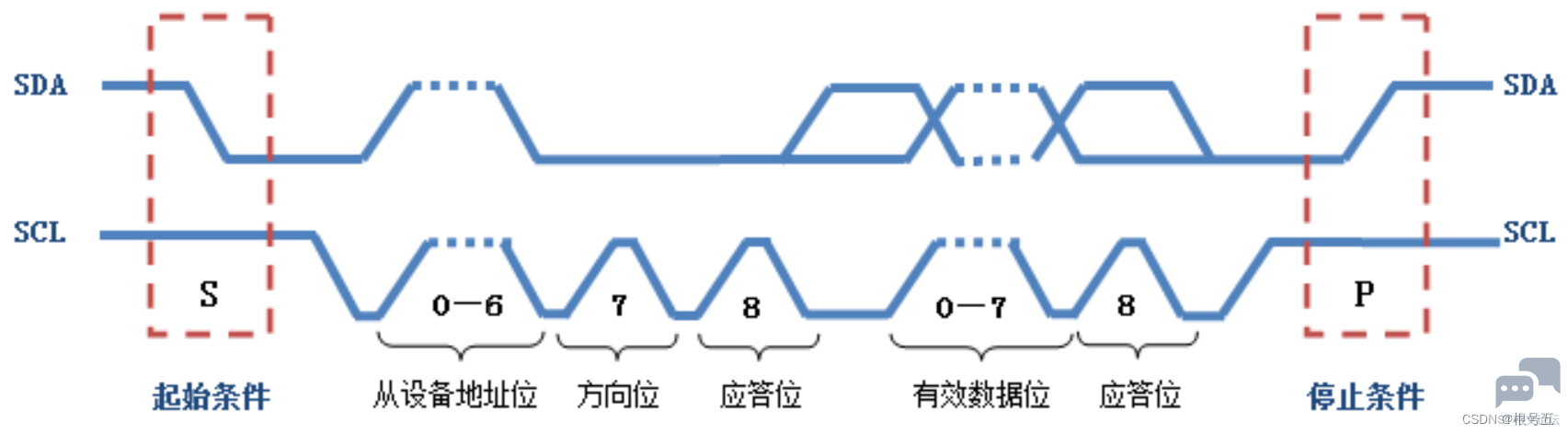

1. IIC总线数据传输协议6 {' {* v; A& |+ Y/ d5 U! X
主控设备在传输有效数据之前要先指定从控设备地址,然后确定数据传输方向 (0表示主控向从控写数据,1表示主控向从控读数据),然后传输数据。

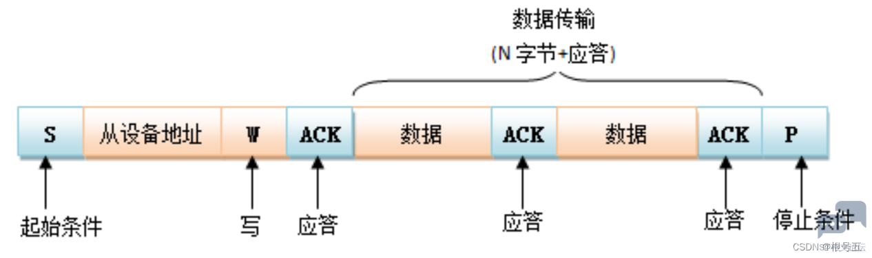

2. IIC总线主控写数据6 Q( p' { f2 i% i8 R9 V# X1 y+ Q+ g
IIC总线主控写数据时序图2 c1 x( A8 J2 a- F! q" g$ o# W
9 Z; s' [& S+ T7 U
$ n3 b; I% |+ P$ x
" j% B; U% k7 i主要流程:
4 p3 D4 a& V" v5 @1 k- Q
9 G; O' A0 r v+ ?. b# B主控发送起始条件
( S. p! _, K0 J主控发送从控设备地址
8 \) ^. d# D5 Y" ~( B9 C% U7 ^+ A主控发送写操作
! g6 y0 t* |0 P/ _$ u主控等待从控应答:应答失败,主控发送停止条件;: g0 g$ q5 ~$ \0 ?6 E
应答成功进行下一步
+ K. z3 N8 ]& ]& p+ U从控应答后,主控发送要写入的数据0 S- y; K' \ z, L/ Y+ i
$ Z Q( D% P# O) K2 A/ q& D 应答成功,进行下一步
. U# |5 m: j( ^- w主控数据发送未完:重复5和6步骤; I4 q j& H4 u! U: h: ^3 ~! N
主控数据发送完毕:主控发送停止条件" R: T! `2 P' g1 e

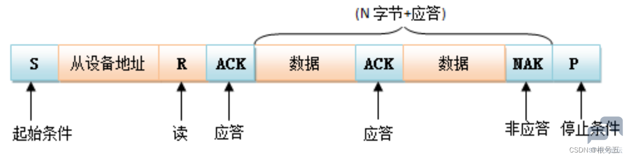

3. IIC总线主控读数据/ g7 A+ J! h. J0 c# K
IIC总线主控读数据时序图7 G5 v1 [. L; k4 N$ H w/ x
7 p1 R v6 ~5 C" \7 N9 U
, A6 o; v& U' k5 \ M. g+ a
( C. A; X! U8 C/ O8 D0 y主要流程:
# C* J$ w' F0 f4 w主控发送起始条件
" n* p- c( J* b1 d( r. ~3 {; u4 [主控发送从控设备地址$ }& @% g- @8 N+ i+ ]/ ?
主控发送*读操作**$ N: c! [( \5 \4 M! x, ]
主控等待从控应答:应答失败,主控发送停止条件;' S; i, h1 y4 N `) h; b& p
应答成功进行下一步
: D) T5 P ^8 |) j7 B4 R+ M. @% R从控应答后,主控读取从控发送的数据
( `) S, x/ C6 |) r主控发送应答:应答失败,主控发送停止条件;: O8 w9 I4 I4 e# Z
应答成功,重复5和6步骤
6 [4 ]3 I: Q- x7 I, t" M

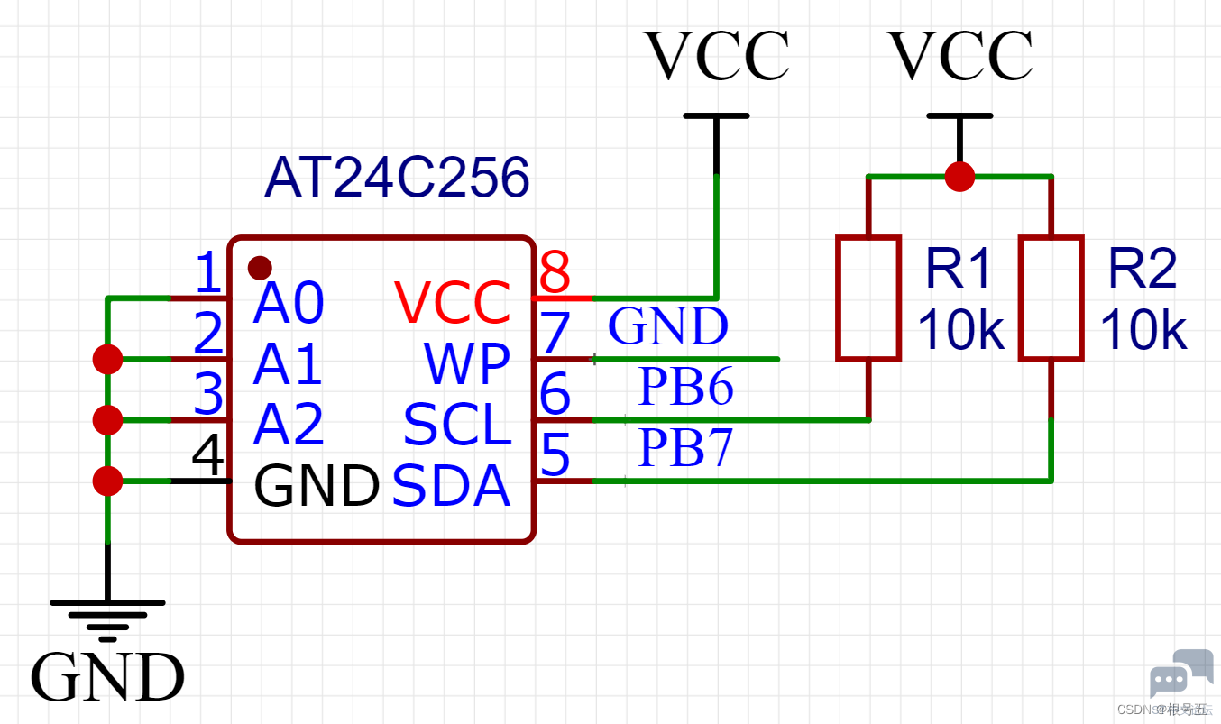

/ V# P2 |1 C, n, u1. 原理图
9 F& U9 X2 m# v
p+ o# f- R I) d
! }/ b: `# v: p8 d9 G4 R. M

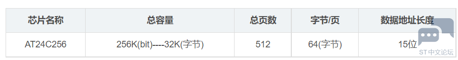

AT24Cxx系列EEPROM,页与页之间写数据需要延时10ms。
! _+ G$ l7 h5 W: y) ~# J3 ~AT24C256 每页可以写64个字节数据。% S# k3 \' k* I" y
