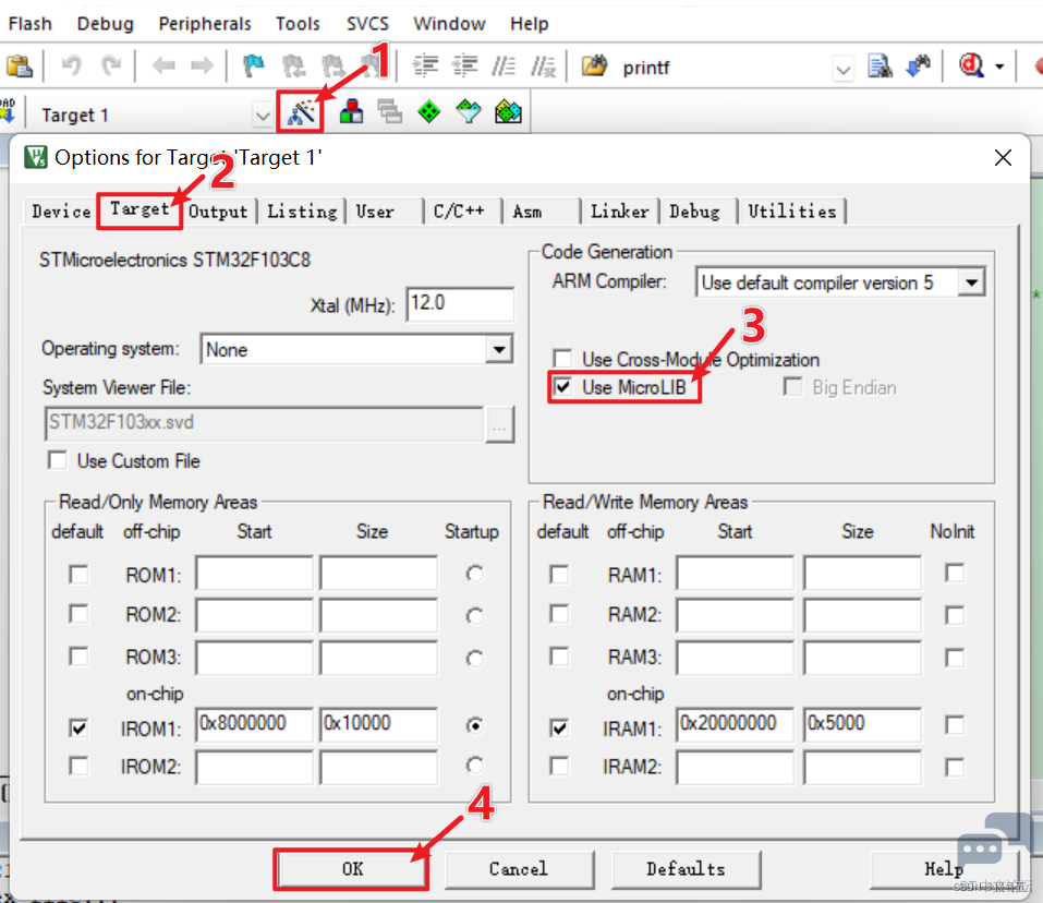

5 _6 q' {3 r& b, C方法一:使用MicroLIB库# Y: O3 z! G0 z0 ^& X, P) v1 U4 f
1. 勾选 Use MicroLIB0 Z( U+ B! @4 K' K  {+ i
具体如下图所示:
$ v$ L7 F& {- F" p& n7 o+ G5 h4 y- [2 z$ D! r+ I, l6 R! H
! z3 ]4 a8 J$ N% e" d

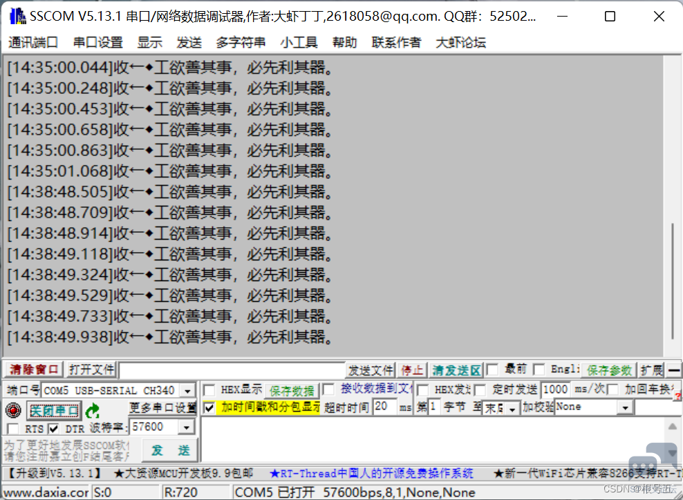

串口调试助手的现象如下:" ]/ S% v3 T+ L' h; T. R% i
: n! e) X! n$ o
) a' {8 K) w* K; P2 C
