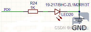

学习一款芯片,首先从点亮一颗LED开始,本程序基于RIBEE_02电路开发板,点亮一颗LED灯,驱动管脚为PD0。扩展实训中增加蓝灯闪烁代码。

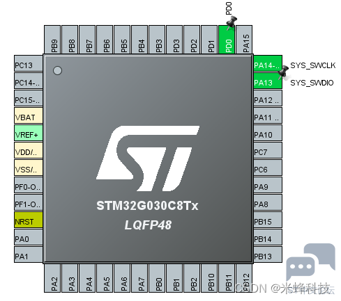

1.上芯片管脚图1 f! M' G( _+ p6 o8 x; ?2 n# s+ y

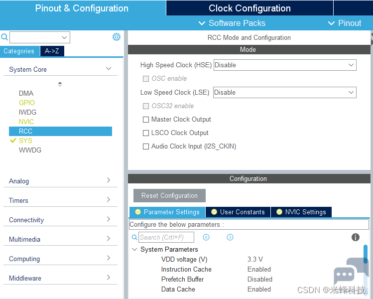

; u2 Z4 f0 o  X/ q 2.配置晶振,启用内部晶振,失能外部晶振。* y% `" Q. @+ w7 {% h) C' _

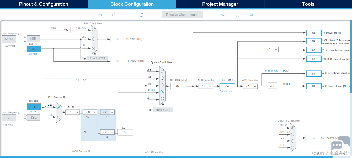

# _; n+ z- }  K 3.配置晶振,倍频与分频,外设基础时钟配置为64MHZ。

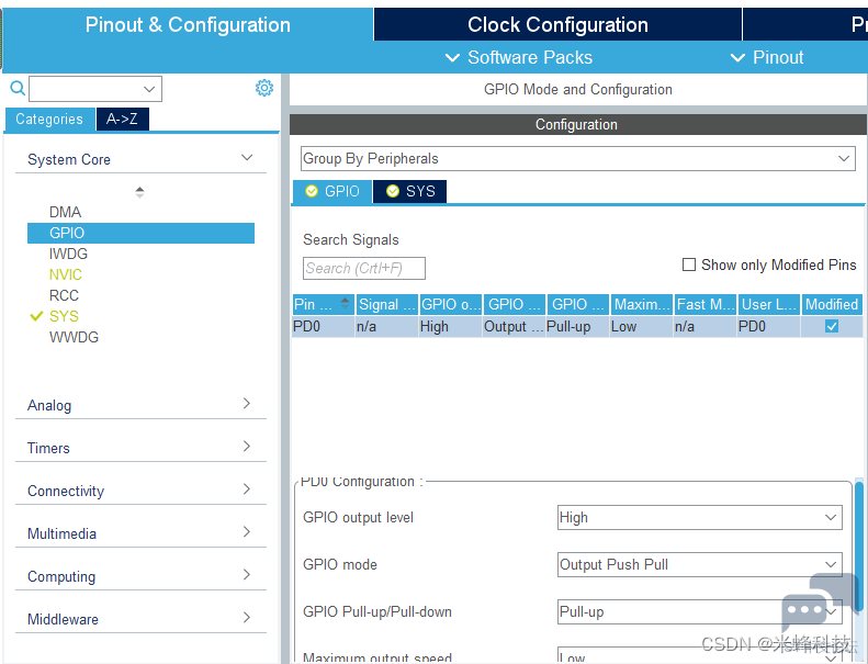

3.配置GPIO PD0管脚$ ?! j  V1 T  i/ g
