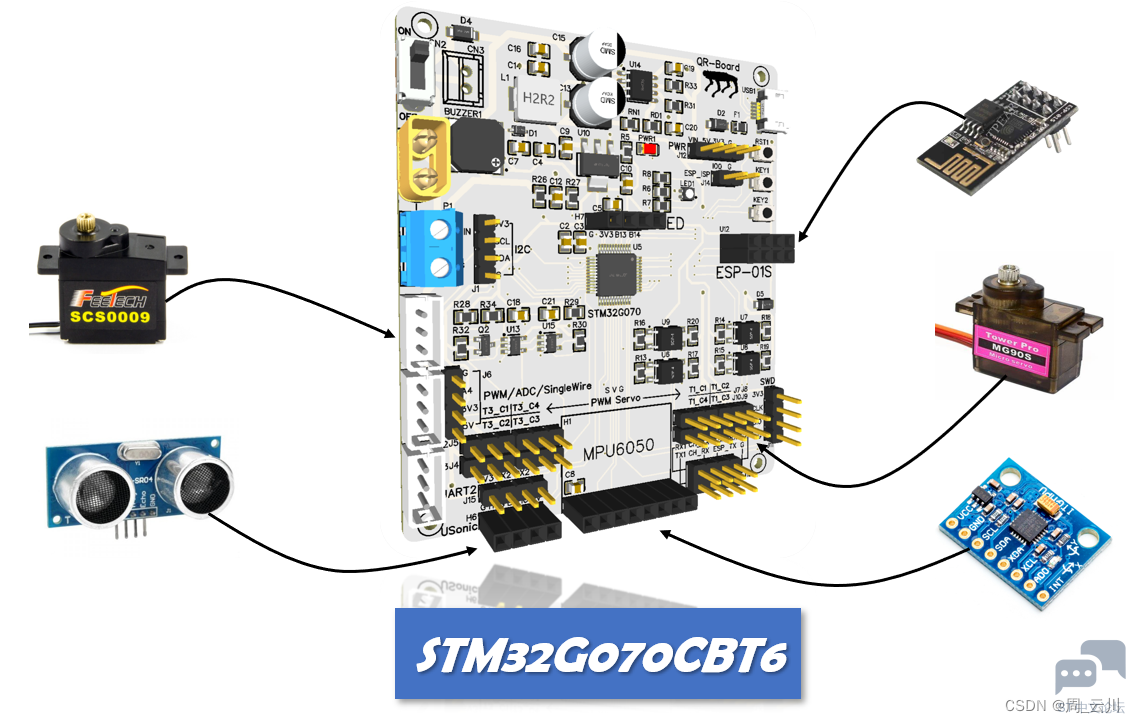

STM32G0-BSP是基于STM32G070CBT6微控制器的板级支持包,它提供了一系列常见硬件模块、外设的使用例程,提供了一种轻量易用的时间片轮询结构,方便用户快速驱动模块、调用板载功能。

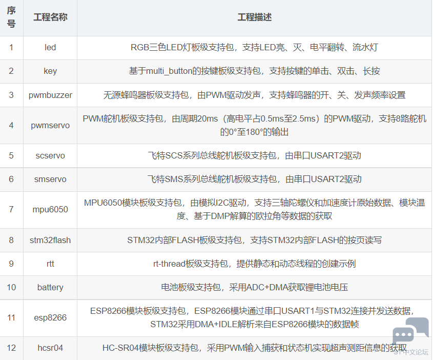

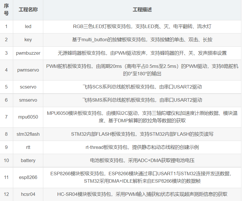

提供以下板级支持包和对应的使用例程
