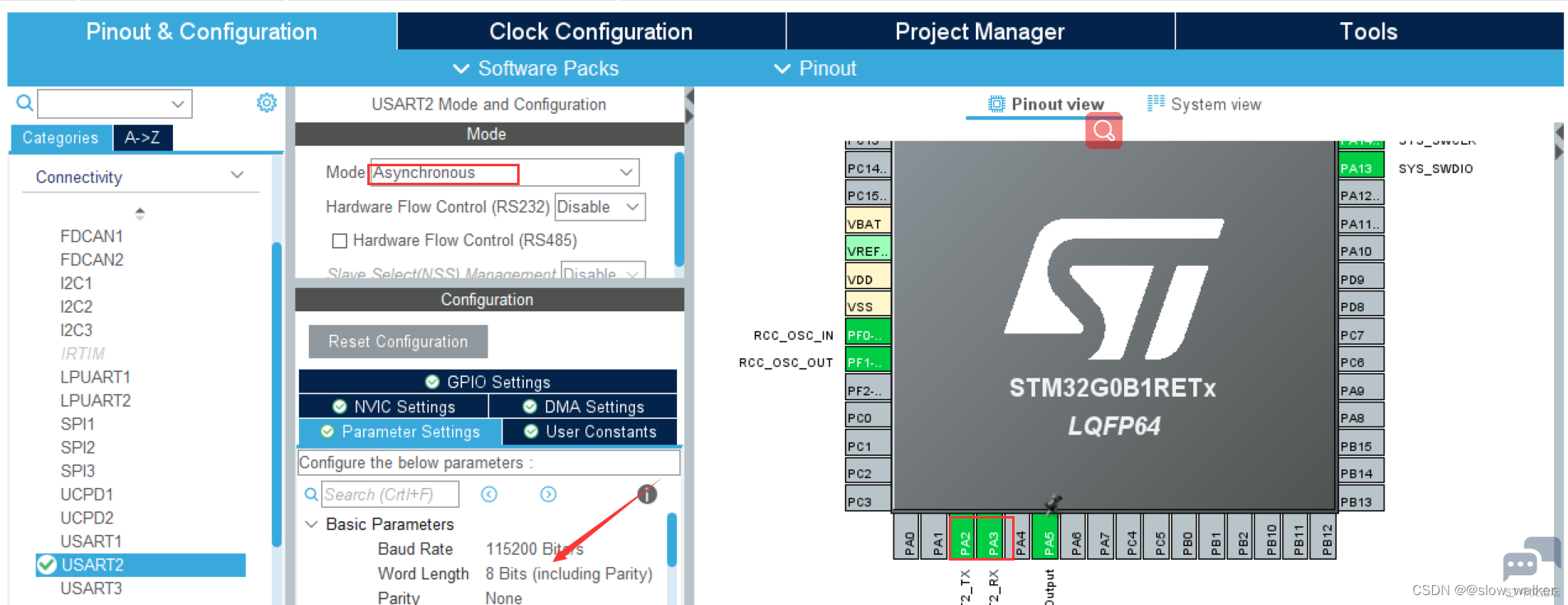

! h' L$ x, D2 e7 r7 k一、打开CubeMX进行工程配置 这里使用的是串口2
; F$ o4 K# J3 h具体的操作步骤就不重复了,就介绍一些关键步骤
+ h) v! V' {' H9 g2 o从配置的结果可以看出 串口2 使用的是A2->TX A3->RX

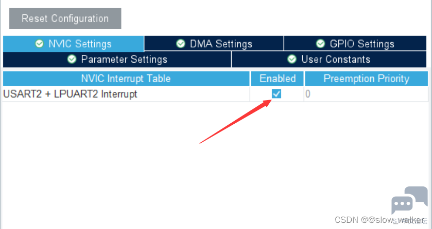

% ~5 j# ]* f0 S0 H这里我使用了串口中断就行数据接收控制LED的亮灭,所以不要忘记将中断使能打开。6 |/ _0 M D7 q! k3 V

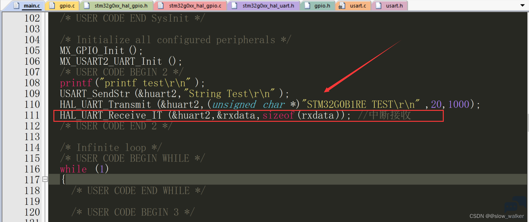

我们在进行配置的使用不要忘记配置接收中断这个函数HAL_UART_Receive_IT,要不然在回调函数里面中断接收可能不能正常使用,这句也相当于是串口中断使能。3 i6 o0 S4 ?* Z9 g0 H

( N1 B- @: b6 x主函数功能测试, U/ v0 C& _/ U' a9 K! J; [

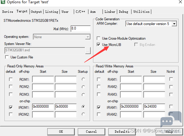

G- g' s5 X& s$ _注意:在进行串口重定位的时候需将Target 里面的Use MicroLib勾选上不然使用不了。

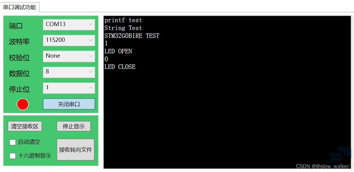

) O! ?1 ]$ r% m实验结果
