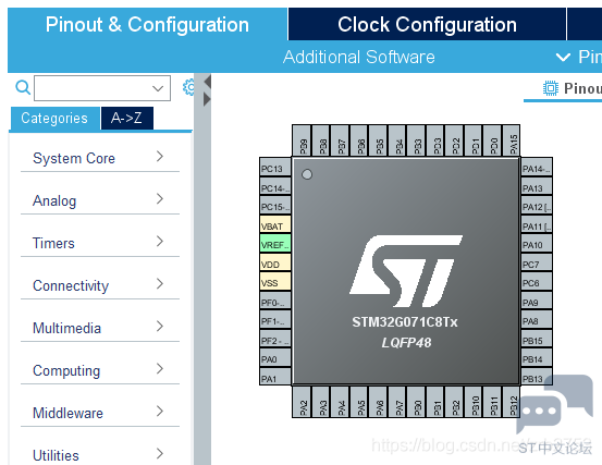

STM32G0系列提供了SWD接口调试,所以先要熟悉如何调试,接下来才能把代码烧录到芯片里面去。0 w! [" M0 c5 O" J/ ? 2 s" i+ C8 z9 ]" ~. u O. x( Y 首先我们先新建工程,如果不是官方开发板就点"start My project from MCU",选择对应的芯片型号。我这里选G071C8,进入工程。' ~! ?8 `8 c. H; ]/ u" X c; ^

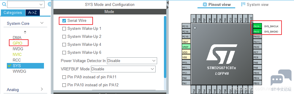

在"System Core"中,找到"SYS";或者在上方搜索框中输入SYS快速定位。 在"SYS Mode and Configuration"中,勾√ 上"Serial Wire",就是启用swd调试口,同时你会注意到引脚视图中PA14/PA13变成绿色,显示它的功能。左边GPIO字也会变色,表明GPIO选项里面也有更改配置。' e" t' ?- x* b7 C' [ 9 i" S; M. |4 r) T5 p# Z {

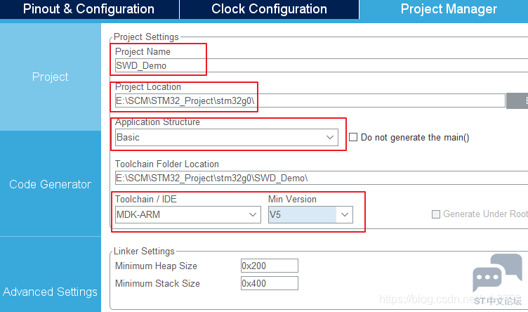

点击"Project Manager"—"Project",写上项目名称,项目保存路径,"Application Structure"选择"Basic","Toolchain/IDE"选择"MDK-ARM","V5"(版本根据你安装软件版本来填,在mdk软件-help-about能看到)。 3 S$ o8 [9 i+ [& f

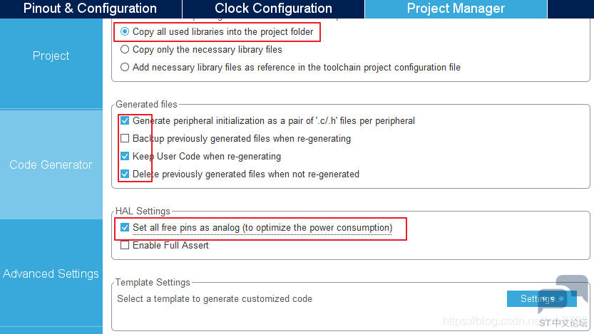

- C% y1 _( r9 C% q4 I _$ B Code Generator里按照需求打勾即可! f/ ?* R; \1 X/ m- R $ Q8 Y/ O/ p [
