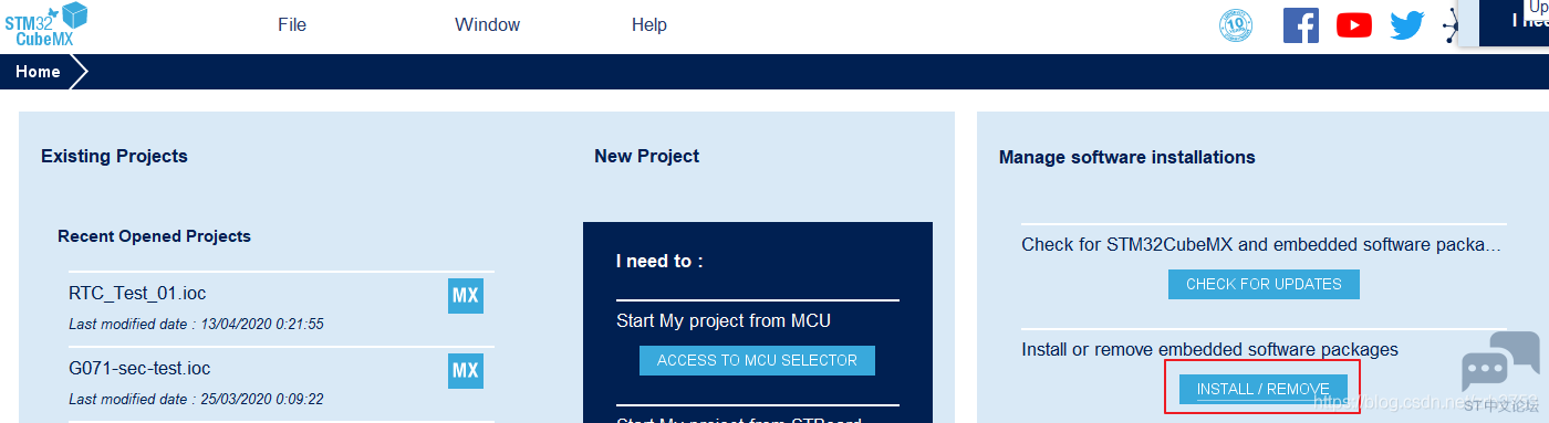

CubeMX设置 1、在官网下载安装包安装; 2、一开始没有对应芯片的固件包,先下载安装。点击"Help—Manage embedded software packages",找到对应的芯片型号等待下载完成;: i h6 t# ]! O- n 如果在线安装太慢,可以先下载固件包到电脑,然后导入固件包。 * W! y8 H" ], V& R& |: A 在"Manage embedded software packages"下方点击"Form local..."安装。4 o3 o7 K0 C: V. _, b. s5 v 1 u7 W: Z- u8 D( V5 O9 ]9 W 或者在主界面点击(INSTALL/REMOVE)安装本地固件包。3 ]% z8 C; n" d& h m 3 L# ?2 n$ B& c" ]

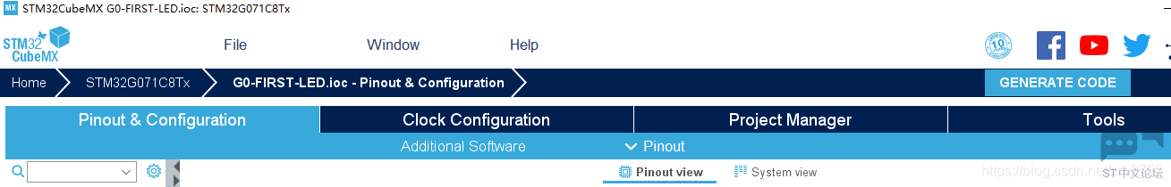

3、在New Project 中选择"Start My project from MCU"(非官方的开发板)找对应的芯片,或者"Start My project frome STBoard"(对应官方的开发板型号),软件就会自动创建工程。 + w8 M7 n2 r' q6 G7 o5 l) \ CubeMX界面认识 ' K$ ]- z# f+ n8 m

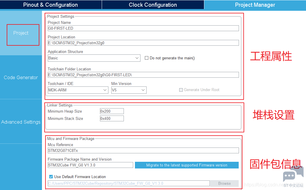

Pinout&Configuration:用于引脚功能设置,使芯片有特定的功能。(之后会慢慢讲解)* g" R) ~- U% r1 b1 v! Y 9 W+ @2 i& }2 C) f4 | Clock Configuration:时钟树设置。(之后会慢慢讲解). Y4 O: [0 f4 R2 X7 g9 W Project Manger:用于工程项目设置,输出代码设置。 g1 i' X# c3 {& [1 w \, \9 V/ w+ l7 J " T6 u$ g, x! Y6 b z4 M. Z2 o8 a Tools:用于电源管理。3 {2 ~4 H1 w: n 2 \4 N7 T# e4 B$ P1 ?% F' n: `# [ 上面“GENERATE CODE”用于生产代码工程。1 r5 D* Z7 N, c9 |1 u5 | 我们来讲一下"Project Manger"里面的一些设置 a1 F3 S$ F* Z CubeMX的Project Manager工程管理器包含:Project(工程管理)、 Code Generator(代码生成)、 Advanced Settings(高级设置)三部分内容。4 y% @& B0 n7 a- l Project(工程管理)6 M( p0 K: `1 X! I
0 C; b5 i9 y9 j8 }) h! B6 ] Project Name:工程名称. h8 A8 I+ i% ?* Z Project Location:工程存放路径 Application Struture:应用程序结构/ C" E6 i2 H0 v6 C Basic:是基础的结构,一般不包含中间件(RTOS、文件系统、USB设备等)。 Advanced:相反就是包含中间件,一般针对相对复杂一点的工程。 Toolchain Folder Location:工具链文件夹路径3 h% K% ~* I8 R Toolchain/IDE:工具链/开发环境选择# o6 p: ^6 R1 x9 n ) `. e/ K. _4 `# V 安装自己实际IDE环境来选择,我这里用的MDK-ARM,版本是V5。后面的笔记也是用这个环境(除非用说明)。 堆栈设置:Heap堆为0x200,Stack栈为0x4002 s" H0 W, x! J+ P0 {9 F MCU参考型号 固件包名称与版本2 ~( A t3 s! O( M ( [6 G% N& B0 @$ Y+ w/ t1 D 如你创建了工程后,更新到了最新的固件包。旧工程还是用旧固件包,系统就会提示你"Migrate to the latest supported Fimware version"("迁移到支持的最新固件版本")。 使用默认固件包 0 a/ k/ a$ {8 q Code Generator(代码生成)% ~6 O2 I9 A3 G( B# o ` & n# q+ n0 T; z5 }" z

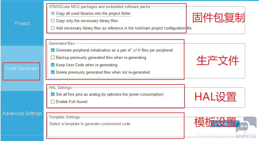

; t, O/ A# |! z Copy all used libraries into the project folder 将所有使用过的库复制到项目文件夹中。 Copy only the necessary library files 只复制必要的库文件。# s. V7 @0 |. h- b& C4 G ^& ?, {2 h" l( u 这个相比上一个减少了很多文件。比如你没有使用CAN、SPI...等外设,就不会拷贝相关库文件到你工程下。- p5 h# g; K% J8 r! X& p Add necessary library files as reference in the toolchain project configuration file 在工具链项目配置文件中添加必要的库文件作为参考( H4 }; o' y2 }( \5 P7 N Generate peripheral initialization as a pair of'.c/.h' files per peripheral 每个外设生成独立的'.c/.h'文件2 ~6 e$ V- q+ H) B 不勾:所有初始化代码都生成在main.c : E% C5 W1 z3 \2 f! T2 T 勾选:初始化代码生成在对应的外设文件。 如UART初始化代码生成在uart.c中。/ a$ j$ N; N) G3 i2 q# E ( ?" X! R7 G+ Y0 g6 j Backup previously generated files when re-generating 在重新生成时备份以前生成的文件 重新生成代码时,会在相关目录中生成一个Backup文件夹,将之前源文件拷贝到其中。; @; a v4 z) y3 W) l Keep User Code when re-generating 在重新生成时保留用户代码 比如:我在main.c中添加了一段代码,重新生成时,会在main.c中保留你之前自己添加的这段代码。 V" O$ M* K2 ?% W. l# Y& V ! o1 H8 `) g1 W6 B- X6 A 注意:前提是这段代码写在规定的位置。也就是BEGIN和END之间。否则同样会删除。1 b4 w. r: R/ L, D. d Delete previously generated files when not re-generated 删除以前生成,但现在没有生成的文件 , g L Q) m: m4 h 比如:之前生成了spi.c,现在重新配置没有spi.c,则会删除之前的spi.c文件。' }" n, c5 i6 h! K! L4 j% q7 Z n5 M# \% R! C' T( h Set all free pins as analog (to optimize the power consumption) 将所有空闲引脚设置为模拟(以优化功耗)( f0 r E0 W0 O; k) R 这个做低功耗产品时这个选项有必要勾选。 Enable Full Assert 使能所有断言, `- w, x! x2 K1 L Select a template to generate customized code 选择一个模板来生成自定义代码 (还没用过这功能). j3 p7 t& Z) g$ V2 i- q % O- Z3 l$ [, y4 A& _9 c Advanced Settings(高级设置)% C0 r5 ? |* L$ b* u A+ p' { 3 v% f4 ]& L- F

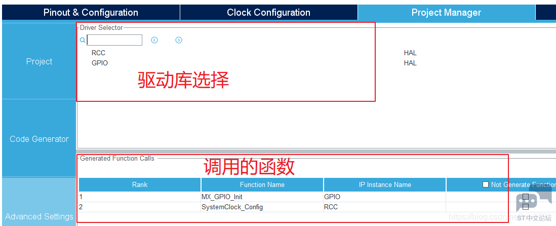

HAL库类似标准库,LL库更接近寄存器操作。有部分芯片没有LL库。6 k& @4 H: E' x T $ @" u0 F( \( g1 k: { Not Generate Function Call不生成函数调用 也就是你代码不调用对应初始化函数。 比如:你GPIO项勾选Not Generate Function Call,你main.c函数中就不会调用MX_GPIO_Init这个函数。* d+ M* a9 s4 V Viility (Static)可见性(静态) 这个就是初始化代码声明为static。3 [( A# D e. D. n8 D 提示:. D; f! u& ]0 Y; a5 V A.有些选项是是默认值,不能修改。如SystemClock_Config配置不声明为ststic.- C7 e. q/ N" j : e) j3 {+ ~2 N9 ~ K9 @ B.使用static是配合上面Code Generator代码生成章节中Generated files生成文件使用。如果都生成.c .h独立文件了,就不会生成static了。/ a; j5 O% \7 B6 q( O; G7 @ ! S f/ G0 F# `: @9 G MDK-ARM软件安装: h9 ^9 G5 v6 \4 W1 A" F 好了,我们先回到MDK-ARM软件的安装。, \7 u" f; v( n/ J3 R* F+ { KEIL是公司的名称,有时候也指KEIL公司的所有软件开发工具,目前2005年Keil由ARM公司收购,成为ARM的公司之一。# ]4 X6 ?7 d" v uVision是KEIL公司开发的一个集成开发环境(IDE),目前最新的版本是uVision5。 4 i% H2 |7 W+ B" o* y6 V MDK(Microcontroller Development Kit),也称MDK-ARM、KEIL MDK、RealView MDK、KEIL For ARM,都是同一个东西。ARM公司现在统一使用MDK-ARM的称呼,MDK的设备数据库中有很多厂商的芯片,是专为微控制器开发的工具。3 a. w/ R( P- h, U" u3 J3 k" t - |3 a- X0 E [) V+ Y 1、安装MDK-ARM软件; + e& _8 S. m) W' N# J7 H$ z 2、未输入许可软件为Lite版本,代码大小限制32Kb; ; ^ y- d) G2 I2 X 3、下载MDK上的芯片固件包(DFP)。不过下载速度很慢。找其他人共享在网盘的包也是可以的,下载到电脑后,直接双击打开就会安装固件包。# g- }7 a" g3 ]1 U6 y1 v5 `% C ST-LINK设置: [& m/ j' [( ^1 j' t7 n 1.将st-link接入电脑usb,安装驱动。- Q% |* ^1 g# ~3 H& }8 `/ Y 2.在mdk软件中,点击魔术棒工具"Options for Target",+ Z% j% c. n# R* v4 o% X 3.在"Debug"选项卡中,选择"ST-Link Debugger",在点击右边的setting / Q8 H$ w# |# c- R( h( }

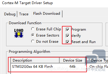

4.弹出的框中,选择"Flash Download".把右边三个勾勾上,下面的芯片目标选择正确,前提是要安装了芯片的固件包才行。(打开cubemx生产的工程,芯片一般都是选择正确)。最后点击确认。8 [; J$ [; K/ p3 ~0 D# \
