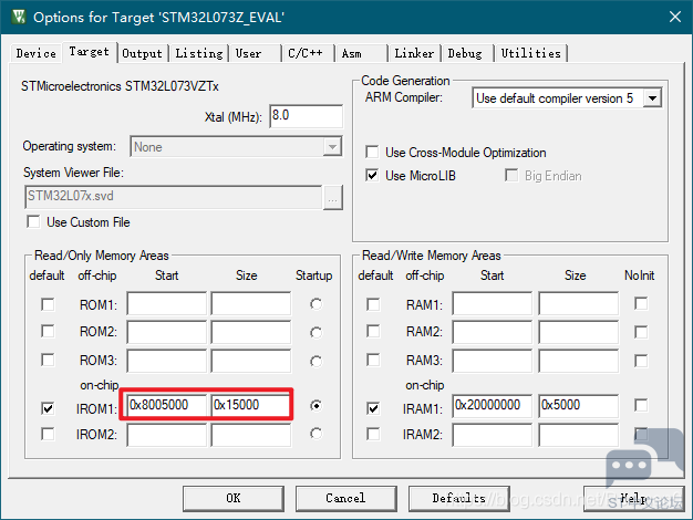

上文中APPLICATION_ADDRESS是APP的起始地址,跳转之前关闭总中断,防止跳转时出错 要注意,在APP里不要忘记打开总中断。 % a8 Y1 A( a1 L1 m APP篇 以MDK为例" Y5 m! ^4 F. H6 O8 ]/ B) |8 @' \1 I 修改FLASH地址 # n1 G( ?0 k4 q. r5 D. [0 T$ M6 w
2 |8 l. r, k3 v( O3 d/ P 代码上修改中断向量表偏移 文件system_stm32g0xx.c中
此处改成实际偏移大小; \- Y$ _4 o- V: c& \/ I7 W 还有就是BOOT篇中说的,要开启全局中断哦
