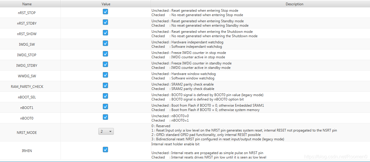

手册上的启动选项

STM32CubeProgrammer配置选项字节

图中的NRST_MODE配置为2,是因为这个引脚复用为了GPIO功能。6 _# M% H9 }: l( B7 R# o) m2 D2 p
这里顺便提一下,有IO用就尽量不要去使用这些引脚
