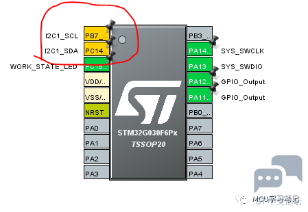

     首先利用CubeMX工具进行基本配置,配置内容主要包括设置PB7、PB9分别为I2C1_SCL、I2C1_SDA;设置PB14和PB13为SWCLK调试接口;设置PA12下拉输输出模式和PA11为上拉输入模式,这个两个端口连接了一个LED,作为CPU工作指示灯。时钟采用芯片内部高速时钟,部分配置如下图所示。
' Z! K5 n% A5 Q6 b  C6 X
1 K8 `) W2 R0 I- c; r

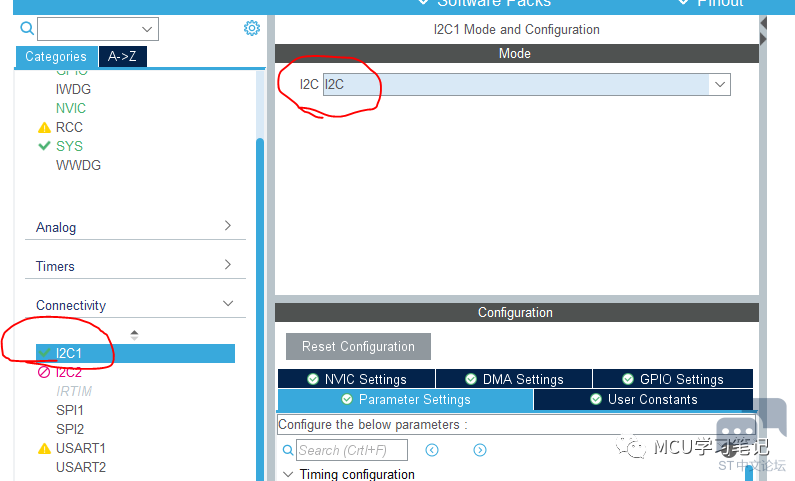

        然后在cubemx中使能IIC,如下图所示。展开Connectivity,选择I2C1,将I2C由Disable改为I2C,即使能I2C。
  w# N) X6 F3 `' w, |

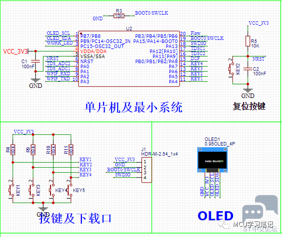

       这里OLED的SCL接STM32的PB7,SDA接单片机的PB9,因为这两个引脚可以作为硬件IIC使用。

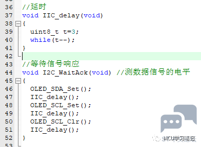

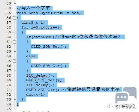

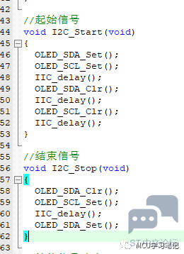

      由于采用硬件IIC驱动,所以不再需要软件模拟IIC时序和读写功能代码,下面删除这些代码。
     首先修改oled.c文件。找到下图函数代码删除。
6 [' t- v: E2 Z" z, J
- _8 t% m/ U0 Q/ V/ K
" K" k+ C% u& N* C; P& [
; G  @. V- f  W5 S; U( K1 {

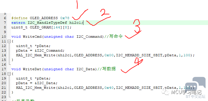

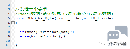

     然后在oled.c文件中,添加数据发送和命令发送函数。首先定义OLED_ADDDRESS地址为0x78,地址一般是0x78,这个可以在oled屏幕背面查看此参数。同时声明外部变量hi2c1,这个是对I2C1操作的句柄。
3 u) @6 q) E0 \- k0 K1 y7 `, @

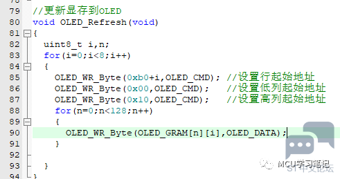

最后改写OLED.C中的改写读写数据函数,如下图所示:
! y  t  ~/ N: ]6 M( N; s
- `5 D. S. \2 b5 O6 k/ n' Z
& X: J9 S4 l+ j) i
修改OLED屏幕刷新函数

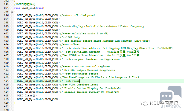

修改初始换函数,删除报错的代码和延时函数,修改后如下:
( ]. T0 ^5 F9 G* Y+ w
5 ~5 ], B. d0 [, d
3 v5 Q# \' ?1 o! u/ A5 F. P! G: V
