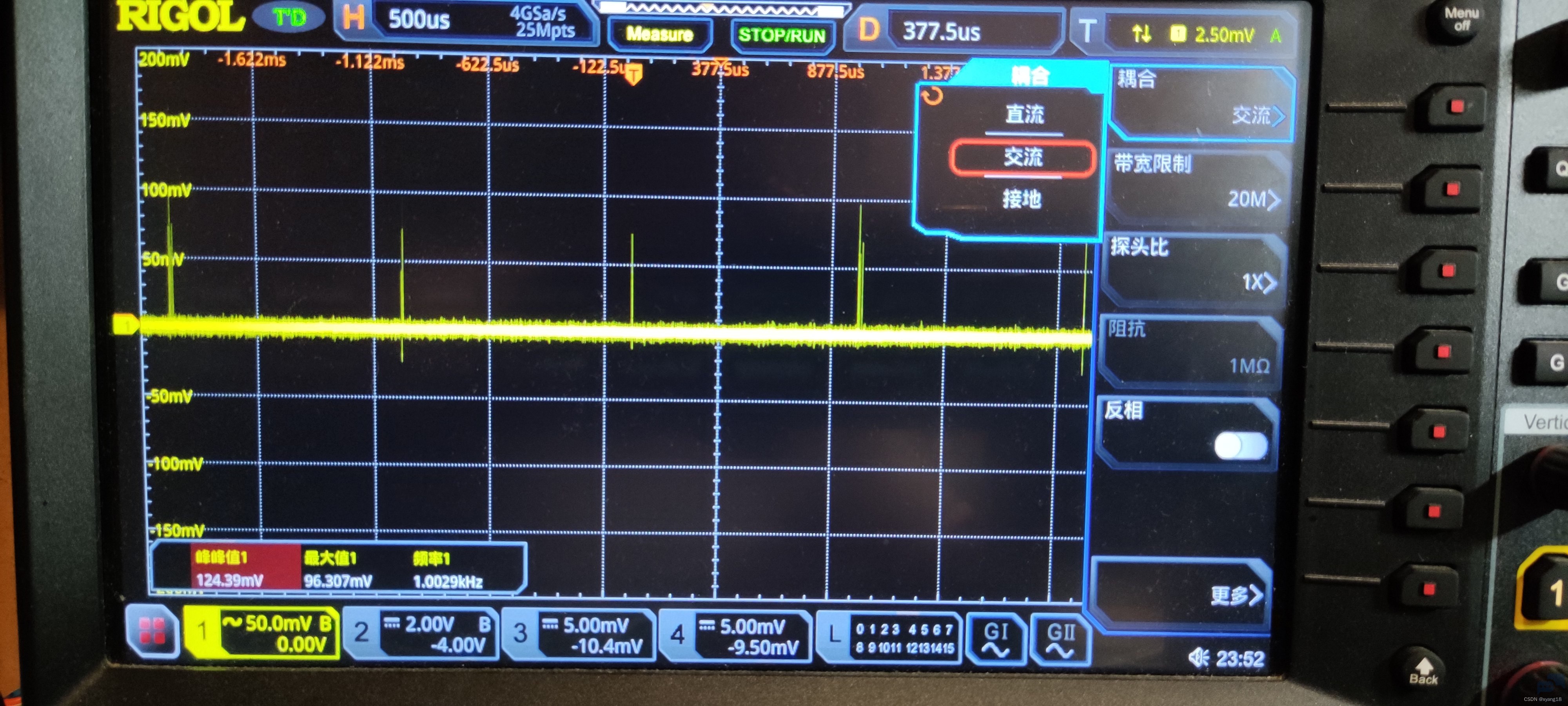

1 G0系列控制器在开启ADC采集后,因为开启ADC采集功能时,内部ADC处理电路会向管脚泄露一些电荷,在管脚上面形成毛刺,即便将ADC的采集管脚接地,测量ADC采集使用的管脚也会产生较大的尖刺,如下图$ h" Z4 P3 ^4 u* H+ e

2 由于尖刺的影响,会对采集的数值造成偏差,影响了采集精度

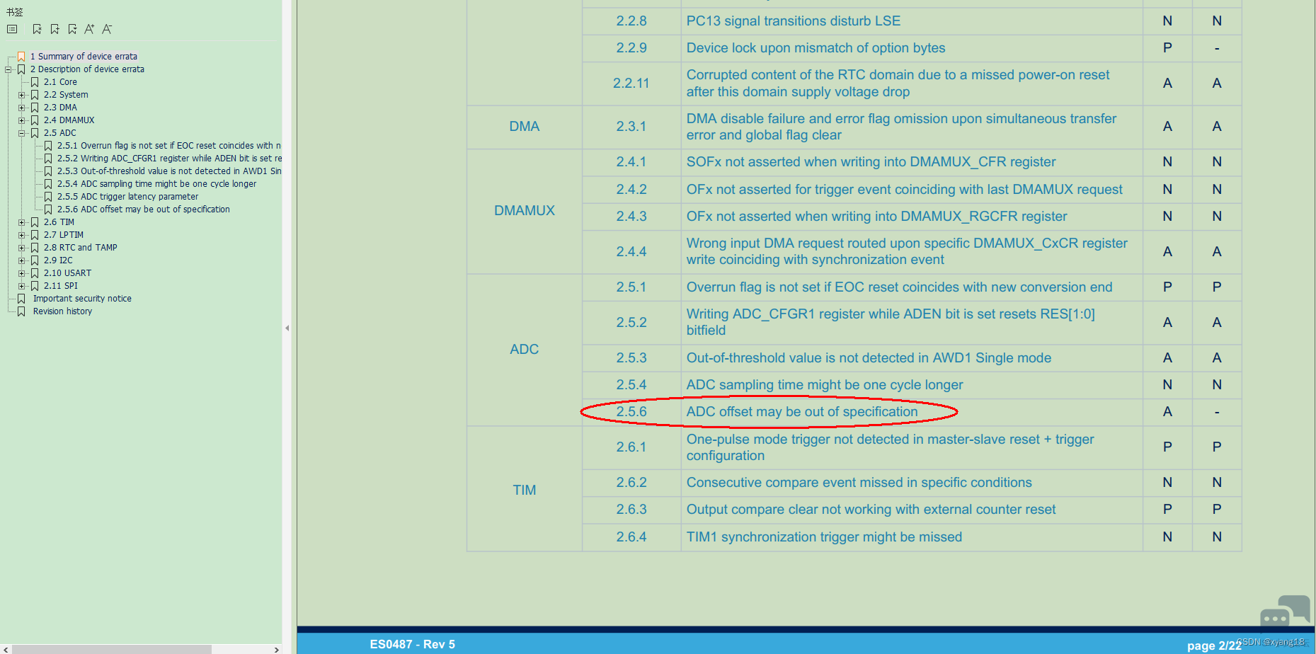

3 通过勘误手册得知,这个问题属于G0控制器本身的问题0 r9 T8 T: h8 f! `* R% @% @  s

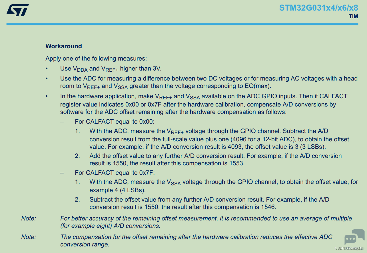

4 勘误手册提出的解决办法

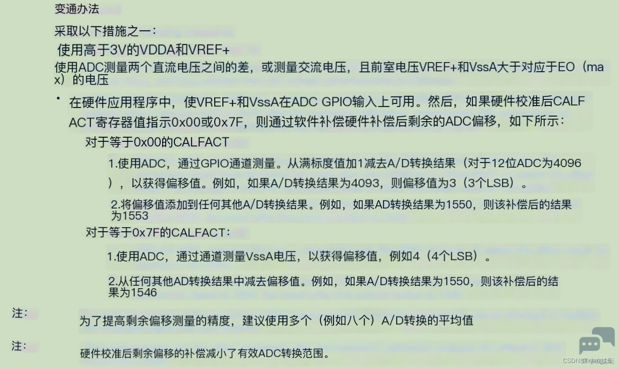

, l+ d# N  T. q; J" i  x. x$ z* j5 勘误手册提出的解决办法-翻译

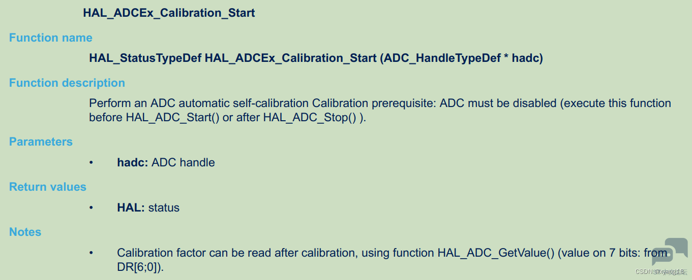

6 程序解决办法! ~' O( q, p+ J, ~$ y
可以使用HAL库的校准函数,修正尖峰带来的ADC采集值偏差
" C. E$ G# H. g, ?# s) P6 B/ V8 Z5 F4 ], B" ~4 @3 Q0 U+ m
83a06d781fdd4d8f920a397c085668cc.png ) h5 A9 ]1 C/ ~6 G' F- P5 g$ t

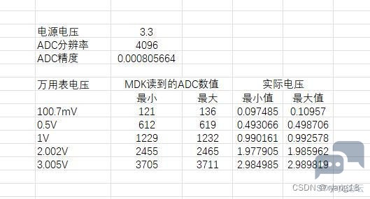

7 通过校准函数修正后,测量得到的数值是:0 I* }/ B. m. ~1 F0 v( a6 f5 u0 {7 p
3 l  B+ p0 {! e7 s
c36f9f59830f421da436b3c5ac38b8cb.jpg 8 @: ?; y' w6 o8 h

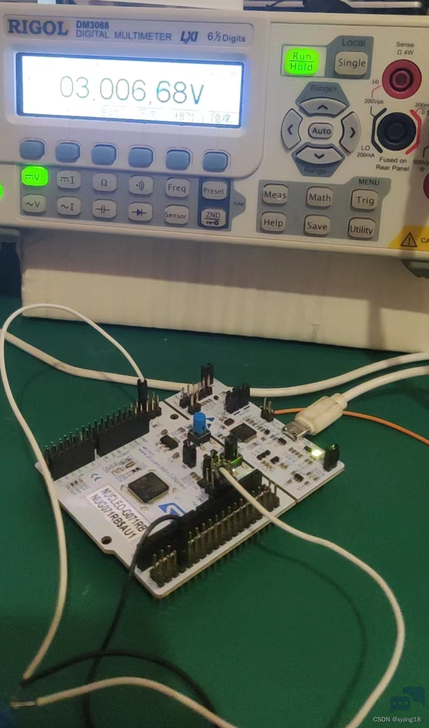

, M) B" @7 {8 ?. a/ U" h+ g8 测试环境( d; x& x6 ^3 S' P! X; i
0 V; }) m* i* a. \1 u' a0 o9 G* C bdbe16f9ff8840b09129af3772a64309.png 5 N5 G) W- u; Z* P3 H
