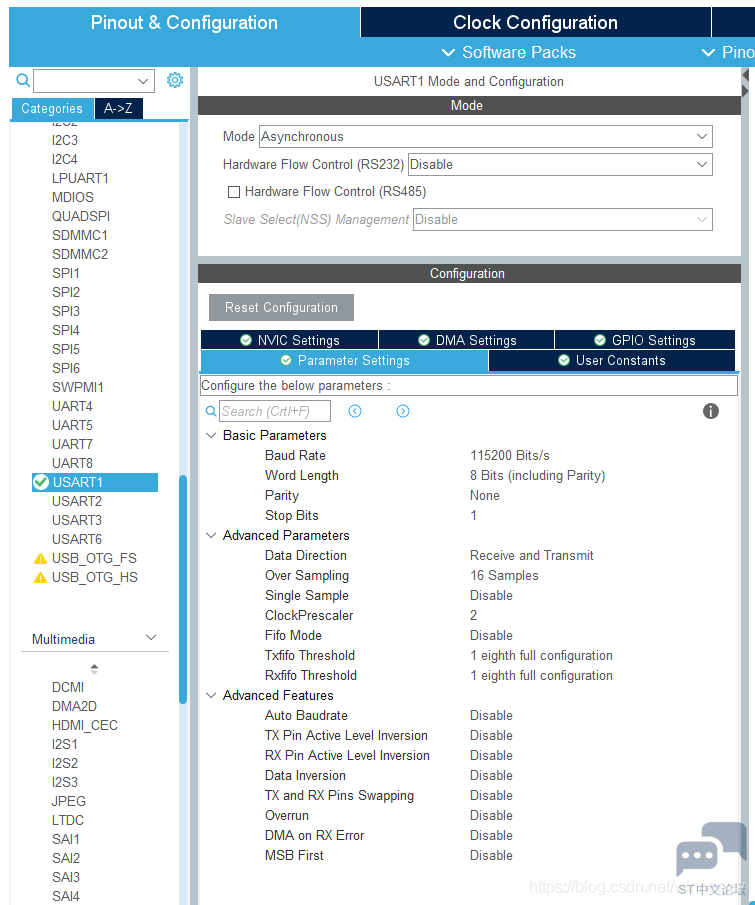

2.cubumx配置串口,如下图

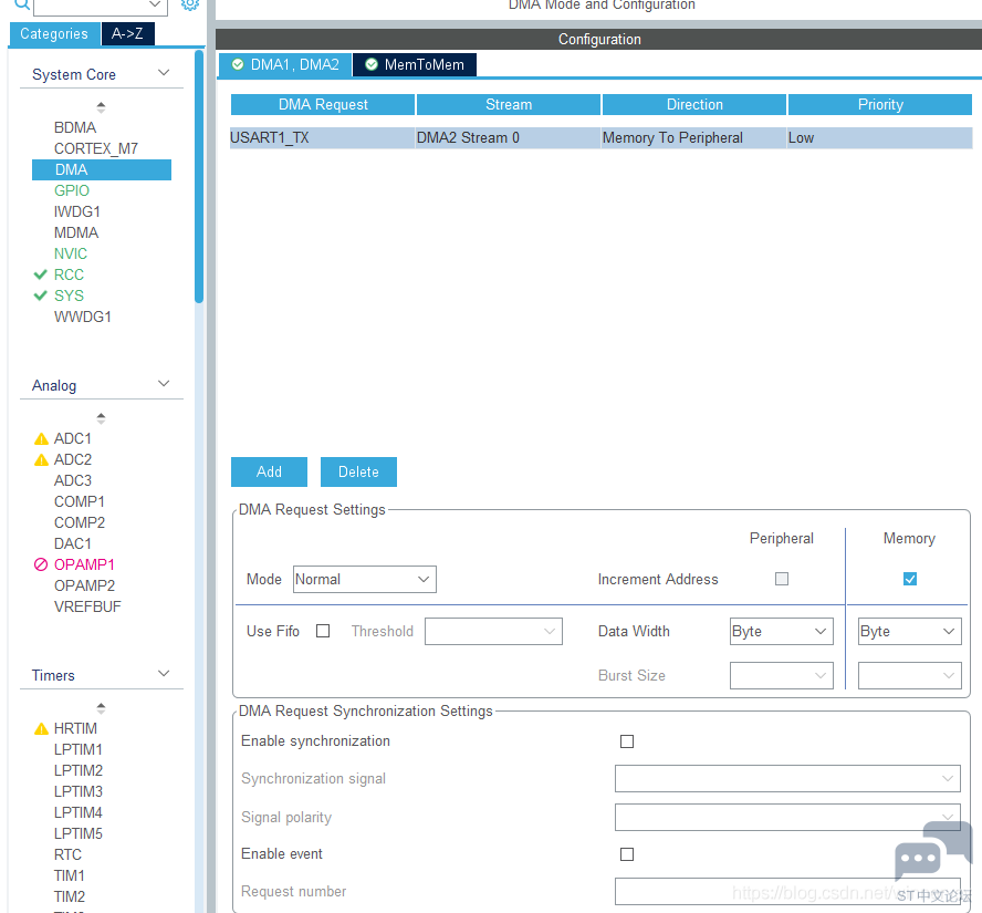

3.配置DMA6 z6 [6 o; E! A  u" {

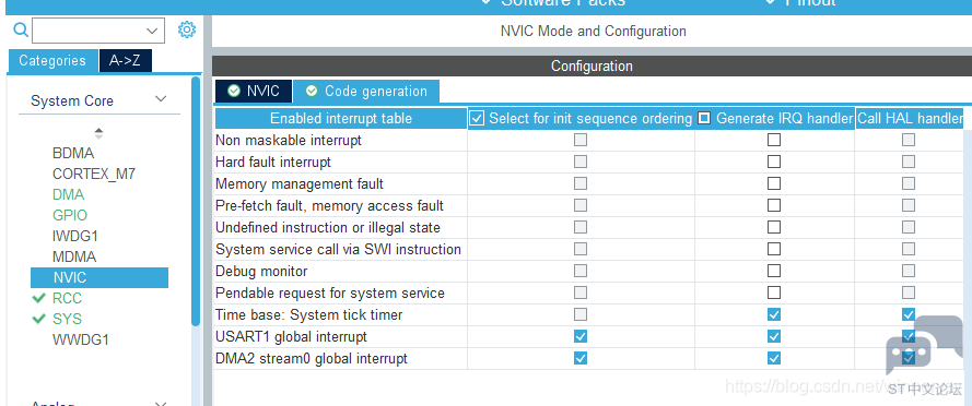

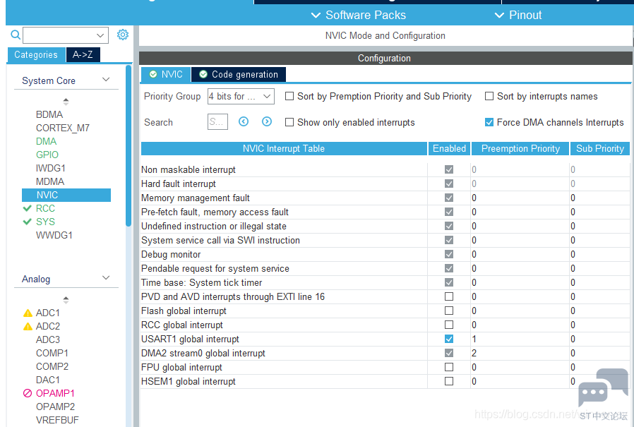

  x  Y; c2 M) `  v: W: R1 m 4.配置中断
! s5 _' W7 D+ N8 C9 D9 z/ k$ u- C2 \: j
7 c, `. m" @6 H' e8 N- d: u' u1 @: |& r/ M
2 g1 [: P! d' B( h" Z

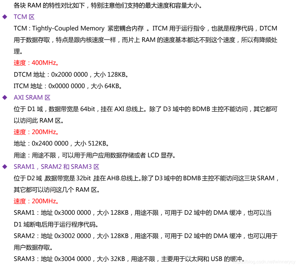

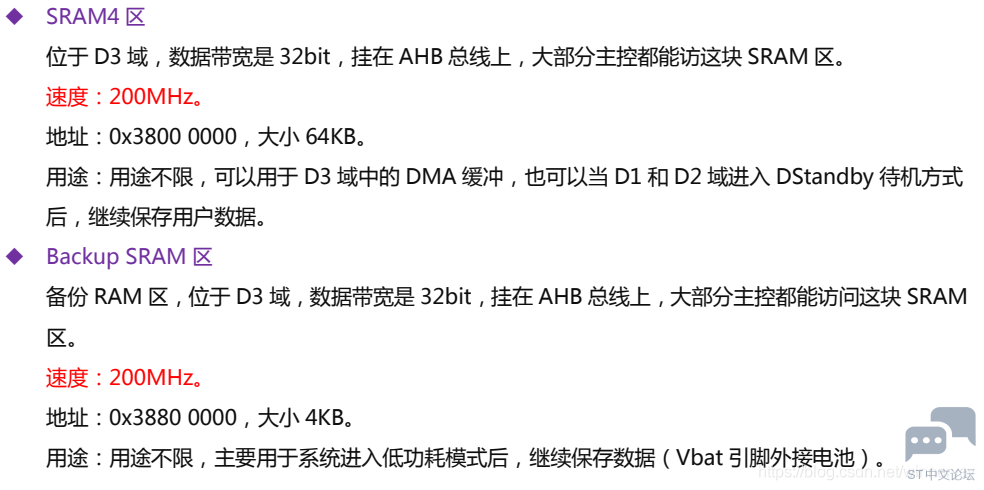

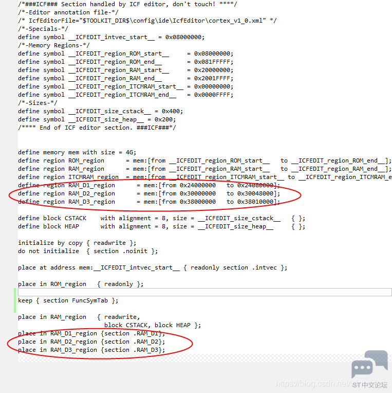

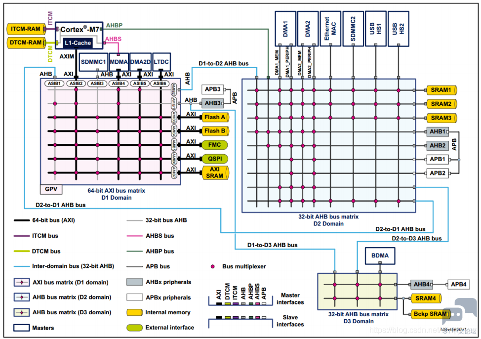

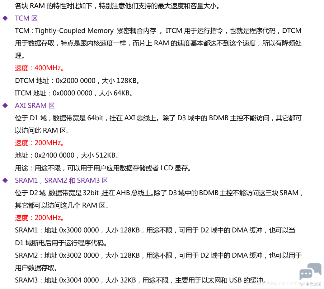

6.h743的DMA比较特别,他有几个内存区,默认的内存区与DMA不相连,所以定义buf的时候要定义到与DMA相连的地址上
. N: i2 I4 `) m$ ^: E# @7 A7 ~) x1 @9 E
20210809190532354.png ( b- r$ V0 B: a
8 v. }/ h+ e: Z' C1 Y6 A/ z
20210809190632365.png 9 l! n, N; Z* U. A4 Y1 P' Q
, b; ?  n. f4 v6 v) m
2021080919070283.png 2 O- ~4 s- \6 Y/ g! A* g, ^
. h1 f' \$ D, [; g: x0 }
7.所以修改工程下的stm32h743xx_flash.icf文件,添加如何下画圈部分
  \0 r9 C1 j- P+ x9 H7 U2 t. M1 G) M& _2 x6 c  g# o. v: {
9 f' A7 Y# ^/ r0 F8 A4 L3 e* Z2 @$ b( Q' }* d

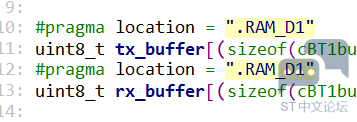

8.定义buf时这样定义:
+ n+ P' Y5 [2 C8 T  h( }7 X5 o/ ~0 B) B. m5 O- E; _# g
20210809191150773.png - b5 t' x, P1 t

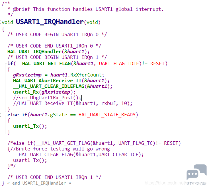

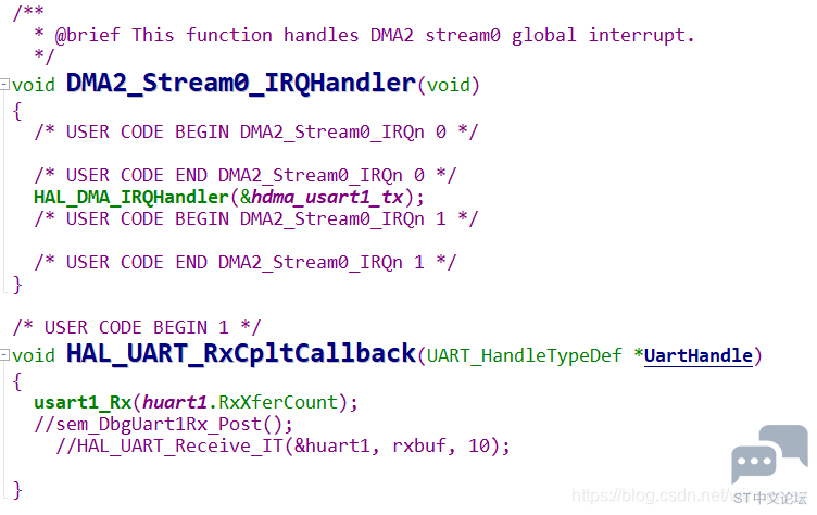

11.中断处理
6 C8 `# @' o# _- c; z: F: {( C: c5 L2 |( P% G9 E( Y) u
20210809184129113.png 8 k1 E* I$ i5 a3 E" _
6 s6 v5 X. r: {5 F" P5 W
20210809184202141.png 1 _' i0 ^3 p3 g9 T$ j& A) I9 G
$ f5 {# C! d8 W6 V5 t/ ?. f2 J
12. usart1_Rx()   ,usart1_Tx()  为加入了环形队列的发送接收接口函数6 Y2 L+ O4 a' {2 f! p! `
" t' k0 H1 p  E, J* ?. m) u13.中断中不能调用ucosii先关的函数,例如信号量的处理等,加了暴力测试串口时会出错,查了下貌似和内核管理中断有关,这个玩意CPU_CFG_KA_IPL_BOUNDARY。但也尝试了中断加OSIntEnter() 和OSIntExit(),修改中断号范围>CPU_CFG_KA_IPL_BOUNDARY, 也不行。; i6 T/ A. D1 r/ ?0 q
