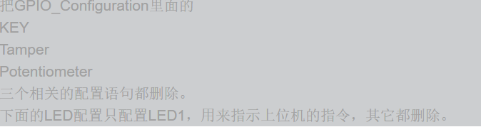

把GPIO_Configuration里面的
( B8 u/ x1 u2 g0 U) H6 n/ W4 BKEY7 |! D3 v* F: K( G7 ~
Tamper
2 F: X4 _/ E: A" P% fPotentiometer
/ }  `# p0 O( @3 o' s三个相关的配置语句都删除。
6 U+ V6 d- s% ~下面的LED配置只配置LED1,用来指示上位机的指令,其它都删除。7 G0 k" D+ Q6 N4 p. I) r, M6 S: ~
