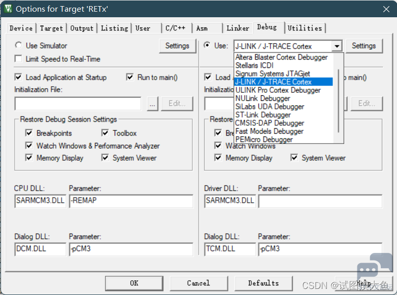

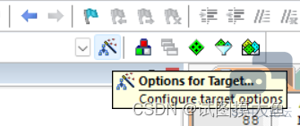

: p" k. `5 U) O5 E% r8 v9 w; l在Keil5中点开这个, D; F6 B- g* O$ Z' ~# L
0 }' M, }1 n4 {  f, j
5f325b8b69e641d08186ab99f0d96365.png & s& F6 b) X+ c1 G, J

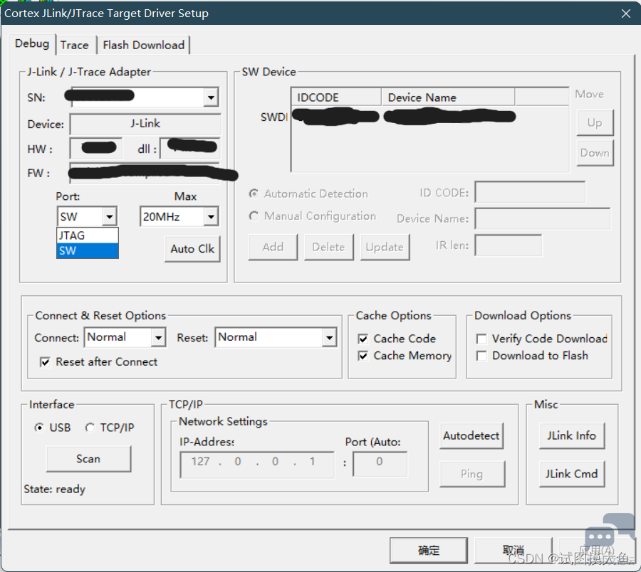

: A1 L# k2 W" I7 N选择debug,右上角的Use选择J-LINK/J_TRACECortex,然后点击右边的Settings,
! n; G0 {8 }  V( v
9 a' j, c0 E% r
- B" t4 Y5 ^# X  Q9 T
& V6 b9 l' @0 e6 U1 c( v在Port窗口选择SW,如果是可以烧录即可以读取到STM32的信息时,左上角的SN中会有信息,而且右上角小窗口中的涂抹位置也会有信息;但是如果读取不到STM32时,左边的SN窗口中会有信息,但是右边的小窗口中涂抹部位没有信息

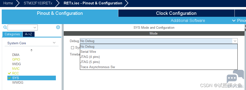

我的情况是第一次连接STM32时可以读取到,但是完成一次烧录后就读取不到了,如果代码是用STM32CubeMX导出后修改的,可能就是这个问题,如下图,即SYS中的Debug选择了No Debug,如果这么选择了,那么代码烧录进STM32后就会马上禁用JTAG-DP和SW-DP,就没有办法继续烧录了,. }" w4 I* K# R/ k: b/ v4 ~
' U. g- `' A/ W8 M; {
00f153ce6a0440fab1ddec0f6f9a63dc.png 9 M& R- }) B- P% x/ g  Y
' o- P7 \5 p' z9 E
如何从根本上解决这个问题,让下一次烧录可以正常进行,即在STM32CubeMX中把SYS的Debug改成Serial Wire或者Trace Asynchronous Sw,这样只有会禁用JTAG-DP而不会禁用SW-DP. E% r! b* t2 K- C' A; u& T5 O  Q
