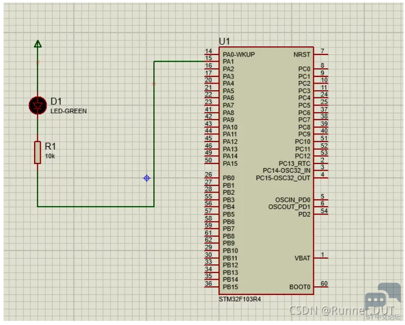

项目简介
& ^+ g! F  O3 i& i         利用CubMX生成基于32单片机的HAl库工程,然后编写程序在proteus上仿真验证。本项目最适合没有开发板的同学学习,零成本利用仿真软件率先入门STM32单片机。本项目利用CubMX创建一个32工程,用以实现定时器中断控制LED灯的状态转换的功能,并在Proteus中进行仿真验证。- T! a$ D4 l1 O
+ x/ b) Z, [* G; u5 s. _: R
硬件模块$ R# i. h( P" Q/ m+ A/ H
        STM32F103R4
2 N8 O6 i( u& |  Z7 |        LED1 n# _2 k- c, `
. A4 F8 x+ H7 ?  {2 L+ E) J$ \
软件工具- h! n$ R$ B& M2 I) F2 F; B
        CubMX  `9 p9 `# u7 y4 o# v
        Proteus
, |2 k9 _- N6 x! @6 g2 V; b/ Q        KEIL  Z/ o$ {, f! \" F1 B2 O) i  ?

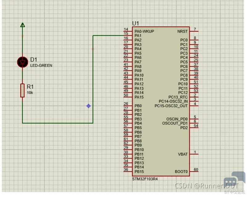

5 |- X* S, D  a+ K1 [电路连接图
1 `- a3 c0 O4 D3 P. J
8 `7 f. ]# O( Z1 R# r8 T
3IU)[MOR0J5[X8KJUUH5ZTT.png 8 r5 P9 h0 ]$ m: F0 A% t$ Q

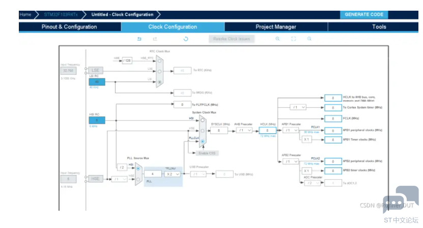

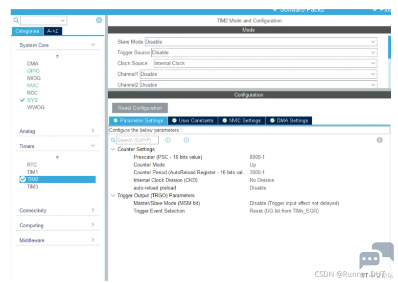

) K8 h$ D; U$ f9 W" [' J9 a) v        首先,创建一个CubMX工程。这里选择的是STM32F103R4型号的单片机。下图是时钟树的设置,这个根据自己习惯设置就好,这里的时钟频率,也就是定时器时钟频率是8MHz., n. W  @2 E4 x+ E, T- m2 y
: V2 i; X! l( p; y  S$ W
}_U50LO%J_I_16AL_CQ%~56.png ; p$ M& o4 v7 x& R) S7 ~
# c: F8 ^4 h0 P5 o- b3 b1 g2 f
        介绍定时器发生中断时间的计算方法:定时器时间=(Prescaler+1)X(Counter Period+1)/定时器时钟频率 单位:秒/s。+ y1 M  u5 Q7 w  B  s
0 T3 A" I. T( y# V' s8 v
        然后,假如我们需要LED灯的状态每隔3s改变一次,已知定时器的时钟频率是8MHz,于是我们设置Prescaler为8000-1,Counter Period设置为3000-1。并设置自动重装载,具体如下图。+ W  ]  w$ G3 X1 z8 x5 H

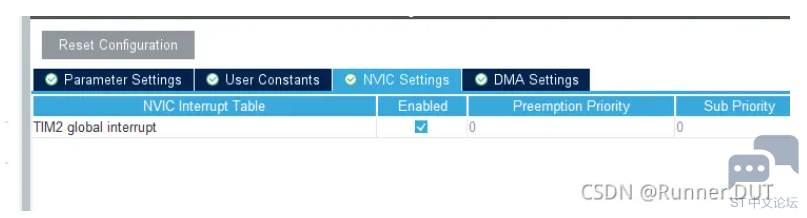

: X8 Z3 D+ O2 f. w, _6 a( K8 ]7 N        然后使能中断, j4 C3 Q( g' P" \' J8 C: p

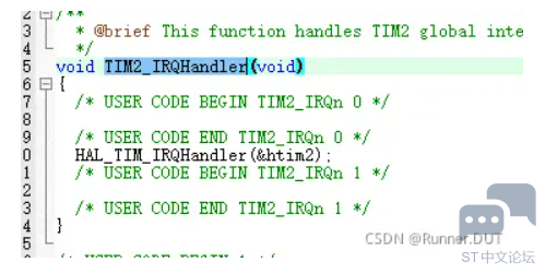

        在stm32f4xx__it.c文件中找到TIM2_IRQHandler函数,
- S) u; `& k5 ^; g- r, t
8 O  j1 S# @: P

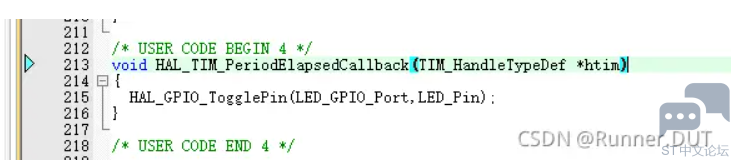

        然后进入HAL_TIM_IRQHandler函数,在其中找到HAL_TIM_PeriodElapsedCallback函数,复制到main.c文件中重新编辑" K/ Y! p# N5 j1 V; Z% K
3 K* ~- O# \& J2 v5 L5 D
3]KIRF4NP{BQ{YO3}W2}3YE.png 7 r! j! d3 j4 q& ?

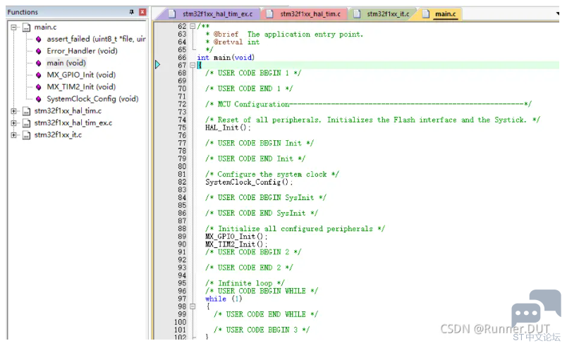

2 U/ [0 u# ~7 u0 ]. _        然后在main函数中添加HAL_TIM_Base_Start_IT(&htim2);函数即可。, z2 D4 \8 V3 I$ q2 w8 c' {

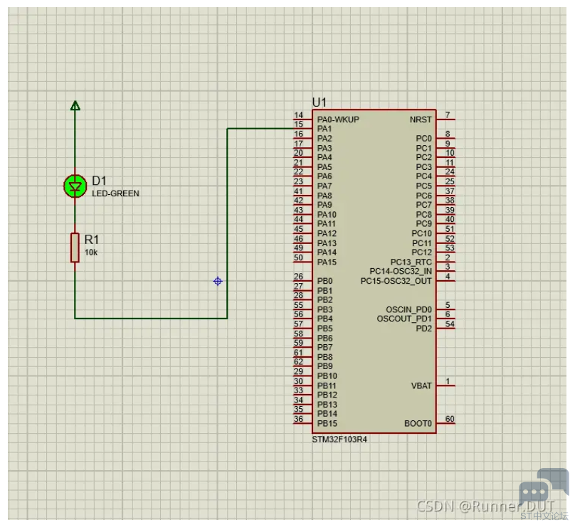

* D( L; P& j+ w# B/ e- G/ h/ k% D        接下来,创建一个Proteus工程。7 y, ?+ l8 ]5 [& l% _5 h
5 L+ B9 d. S; d! ~, S
N4KGTY96K~~~5PRZ384W1(K.png $ y: k1 Y  i3 L1 e
: X. h7 t: U4 r+ X

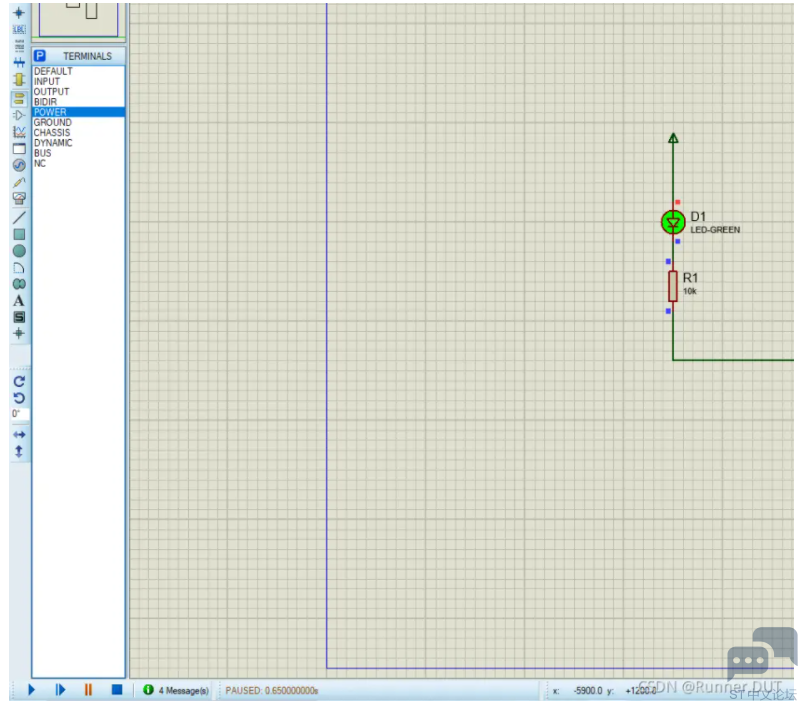

        开始调试,刚开始灯是亮的。
/ ~. j" o9 Y& e/ ^: V  l6 K4 R
& I5 i" G7 f; \  q
& Z6 |; O- E3 q; ]
* f! ~- S% T5 _4 Y# {" x
编辑8 Y9 y) X6 A0 {- c5 y+ {  q8 {

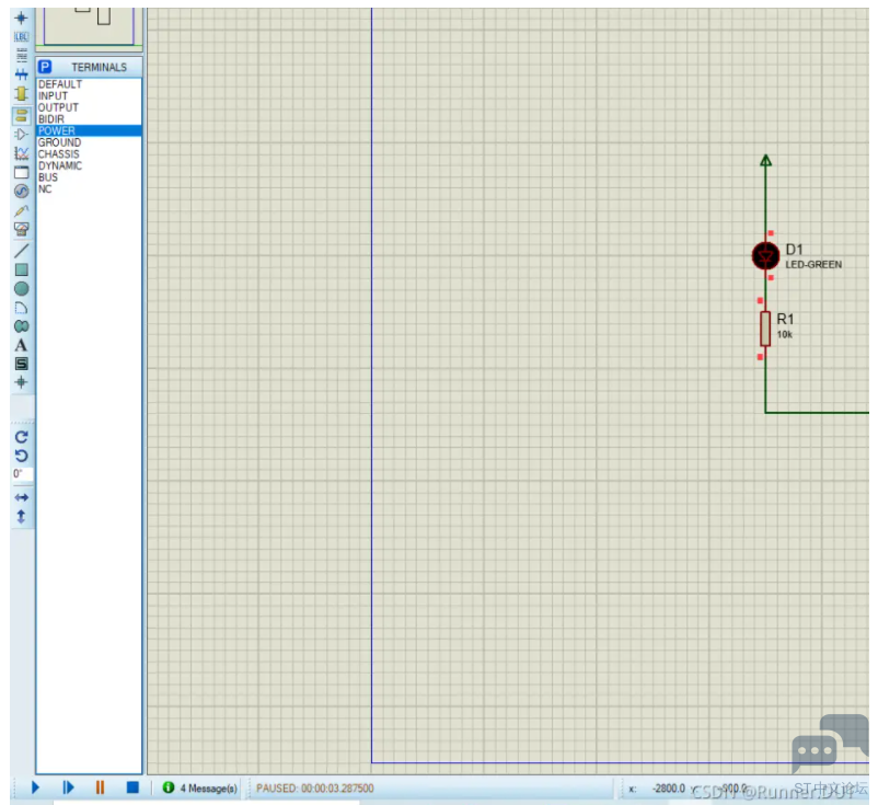

        3秒之后,灯灭了7 N$ J# r8 U+ n1 l$ w  A8 Z. _
8 ^& `: j! O4 r8 \  t8 W
%IO%1[MM@KCL6(4XGL_[6NN.png * U2 P6 k  A* P- B
" X  E5 I0 B8 c6 ]9 J& D. J% q9 o编辑% _& ^  n, ]# U2 V) g
& E/ a, E9 ^) a/ T+ a+ w
        调试成功,验证可用。: L) K( }: z; n6 y4 P! a  W
