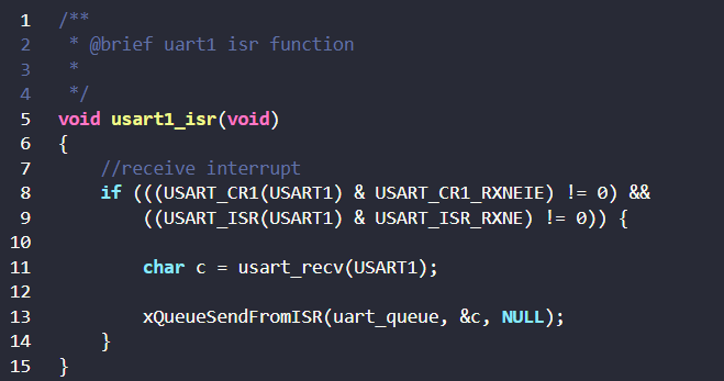

  • 在串口中断中发送数据到队列中
    " s" e& G) z- A; s6 ?
  1. 1/**: [# H' l* K! K5 w1 n* C
  2. 2 * @brief uart1 isr function! |7 A( b5 r; O9 }& U, Z: P
  3. 3 * # a6 A# D2 f! @+ l( w5 K( p
  4. 4 */* i: t" _, o; g4 D/ _& n- X5 J
  5. 5void usart1_isr(void)
    8 p  B# Z0 U+ ?
  6. 6{
    ; {1 j) @2 r% L6 z
  7. 7    //receive interrupt& p  e0 J6 _! R( F6 i2 Z
  8. 8    if (((USART_CR1(USART1) & USART_CR1_RXNEIE) != 0) &&
    * E# `7 O# p& A+ D, F! Q
  9. 9        ((USART_ISR(USART1) & USART_ISR_RXNE) != 0)) {
    9 N7 Y# m) z' a: e1 w# q5 N
  10. 10
    $ P3 a1 c/ [  A( H  Z+ B. e& Q
  11. 11        char c = usart_recv(USART1);
    - G+ k/ _5 k% w# |0 ?- l* }5 g9 a9 Q
  12. 12
    " g! @3 u8 ~4 T4 E
  13. 13        xQueueSendFromISR(uart_queue, &c, NULL);, y, e& E1 ]$ s
  14. 14    }7 i, J8 C' E- g& T8 A
  15. 15}
$ m! E; Y) L3 f; `/ j7 u* Q5 V) F. h
因为是在中断中,因此使用 xQueueSendFromISR 向队列发送数据,如果是不在中断中则直接使用 xQueueSend 接口;
