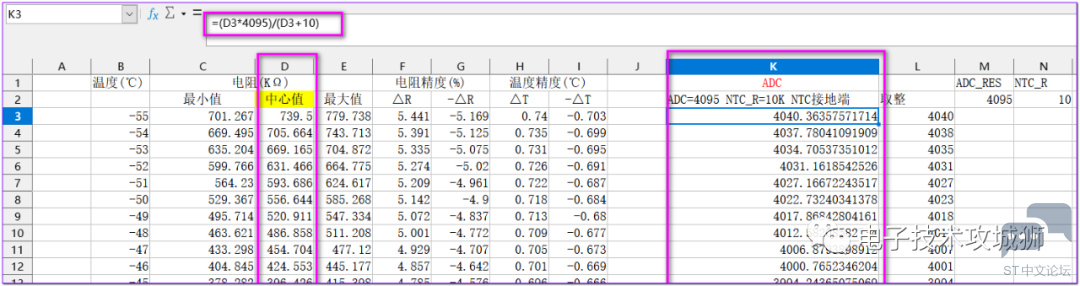

, s3 {; P) k( S2.3 ADC与NTC的温度转换
  • 首先根据所选的NTC规格的温度-电阻对应表得到其ADC值的关系表:
    1 _: e- e4 _, m0 v8 x

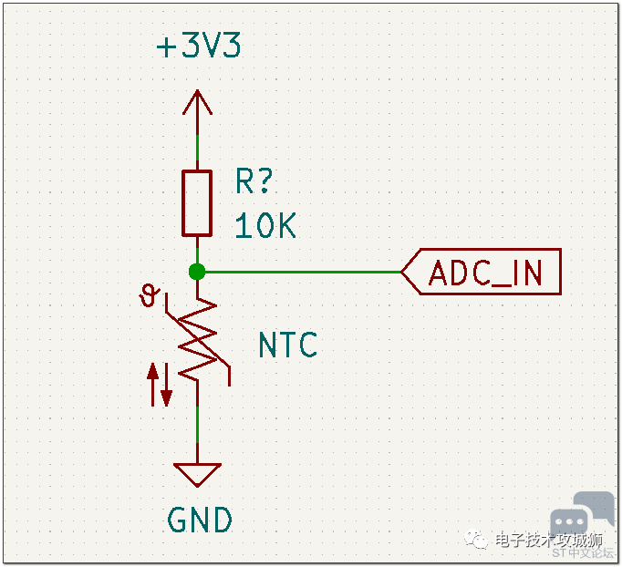

这里的NTC分压电阻为10K,ADC分辨率为12位,因此ADC采集值为:(NTC电阻 x 4095) ÷ (NTC电阻 + 10K),即可得到如下所示的表格:
$ C& f( m0 ^( l* b' w) [7 S' p9 l
/ Z1 I# ]% c2 e  G/ x2 X* @0 ^% x# {" h: ]$ N+ k' l, i8 `
在EXCEL中计算出ADC采样数值-温度对应表,为了简单ADC进行取整,就可以得到电阻-55到125摄氏度的ADC对应表:

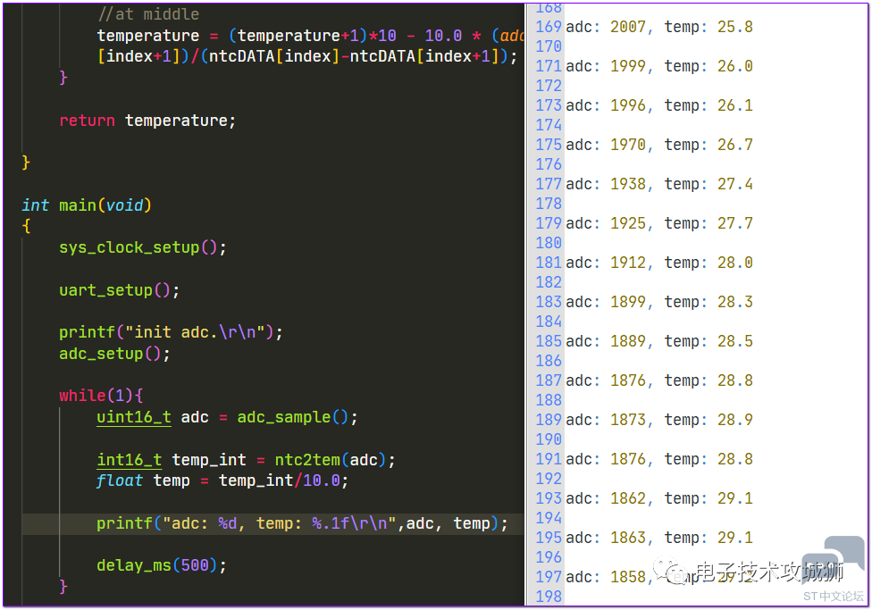

  • 然后根据索引得到温度:
    6 w$ H1 q% ]0 Z3 ?2 Z9 W
  1. 1//get temperature , x10, M2 j2 G# h9 ]5 [, D
  2. 2int16_t ntc2tem(uint16_t adc)$ T/ H" e$ ?5 N( G& M9 e
  3. 3{
    / n2 \6 t3 h8 {& Q, x
  4. 4    int32_t  index = 0;
    ; K% e  A/ h' S/ {
  5. 5    int16_t temperature = 0;; X# v* @6 ?1 C, o
  6. 6
    1 y( g3 B1 F( i; n6 a
  7. 7    index = bsearch_ret_mid(ntcDATA, ITEM_NUM(ntcDATA),false,adc);' Q& U: C# l0 |$ D( f9 ^
  8. 8
    ' r( w  t1 j3 n% `0 K, I7 Z! ^
  9. 9    //max, the first value6 }$ Z! Y' E0 ~4 F1 z
  10. 10    if(index==0){
    ) H# A7 t# Z4 m+ F
  11. 11        temperature = TEMP_HEADER_VALUE*10;+ u& q$ P7 O' R0 m. @
  12. 12    }0 i+ z$ x/ r* L+ ]9 k- D" m+ K& m
  13. 13    //min, the last value0 H- C6 ^2 m2 \/ v* h4 j
  14. 14    else if(index>= ITEM_NUM(ntcDATA)){
    5 \/ ]# M) N0 {
  15. 15        temperature = 10*(TEMP_HEADER_VALUE + ITEM_NUM(ntcDATA));. @4 j  d" Y. d- {6 {
  16. 16    }
    . {# V% X2 ^# ?6 z( J7 B& [& t
  17. 17    else{! U( u7 Z4 ?% J) j; b
  18. 18        //just get integer number7 s8 x: I7 f; D. E. l( |# y9 l3 X7 Q3 N
  19. 19        // temperature = TEMP_HEADER_VALUE + index;
    6 J' m9 o# o- x# {' }6 l
  20. 20- Z9 ^* f2 y/ y7 t4 Q  C
  21. 21        //get approximation data0 T4 z/ ?- T5 X) ?7 \4 n" S* f
  22. 22        temperature = TEMP_HEADER_VALUE + index;8 z: E4 f1 h0 d5 }
  23. 23
    8 y/ b* H* J9 p5 {+ Q8 Q
  24. 24        //at middle
    ( Q2 u, P/ [+ F) L: t* I
  25. 25        temperature = (temperature+1)*10 - 10.0 * (adc-ntcDATA[index+1])/(ntcDATA[index]-ntcDATA[index+1]);7 z* i4 N  k2 ^' h0 F
  26. 26    }
    0 d, c- s  u9 V5 T% d
  27. 27. h( B# i. D- p
  28. 28    return temperature;
    8 A6 P8 w  a, O* q2 a5 ~
  29. 29/ `+ b" c7 `. V9 c
  30. 30}
% y! }. q7 L) z$ Q) s- Z: v+ }% R
, a& J1 `* Y/ z% h2 N$ ^$ B" g
表格中的温度是1度进行变化的,如果需要稍微精确的,这里在1度中间的值近似看做线性进行计算;
这里为了减小计算误差,先对其扩大十倍计算,显示时候再转为小数:
  1. 1uint16_t adc = adc_sample();
    2 I: K7 U  g. z: ]  C! Y' b5 Q  I
  2. 2
    " Y! o# y1 H1 Z  k/ ?; X
  3. 3int16_t temp_int = ntc2tem(adc);8 D  k4 M3 }$ s
  4. 4float temp = temp_int/10.0;, a/ d& _6 K0 [( y" @6 o
  5. 5
    8 z+ C0 A5 L" q2 e0 q; F
  6. 6printf("adc: %d, temp: %.1f\r\n",adc, temp);

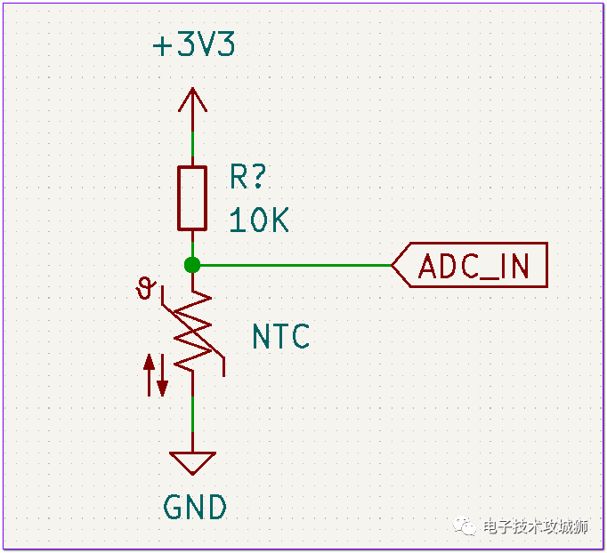

按照如下图,将NTC和10K电阻连接到PA0脚:

3.2 测试
打开串口,当手放在NTC上可以看到温度变化:
