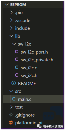

" V4 j* V( i7 e+ a1 h; m6 B2 编写程序首先从之前的I2C项目中拷贝sw_i2c库文件夹到当前项目的lib目录下: 1 a6 E1 m5 Y1 t
0 Z* v0 L; p* g

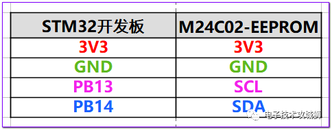

* N5 Y4 e0 F r8 l3 连接硬件进行测试将EEPROM模块与开发的I2C引脚连接好:
4 N' ] ?* g# U0 y% P4 [$ d& r
# ~% |9 t! m/ H# A8 f

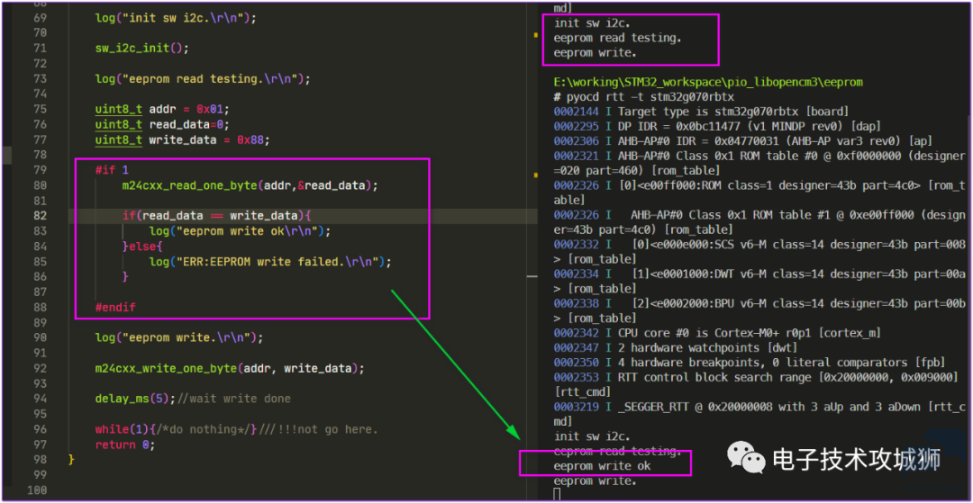

然后将读取部分的程序注释打开: - 1 #if 1
5 E7 X; x5 g. q( f9 h2 S - 2 m24cxx_read_one_byte(addr,&read_data);
- s" b U7 Z3 q( ?3 d - 3* D) i1 R: B. K. Y! j. B K. y- m/ u7 Q
- 4 if(read_data == write_data){3 F( {# p0 ?+ j& M/ \
- 5 log("eeprom write ok\r\n");- t% Q, E3 o6 A5 S
- 6 }else{* c5 Q/ n& i, r+ g. H
- 7 log("ERR:EEPROM write failed.\r\n");( C' E- V1 c3 P0 R/ R
- 8 }
, h) G4 y# y( ^) Y$ h - 9/ Y; v; C$ d) q8 w/ l5 E
- 10 #endif
复制代码将开发板断电后重新上电可以看到测试正确: 0 \3 l6 j2 `/ B# o N- Z' w
$ ~" r6 t/ r) b$ J v( I0 u
$ ^; d9 x5 c [! S/ U( E# ^. ]6 e" C注:写入数据根据M24C02的数据手册,其 Write time 为5ms,因此写入后要进行等待其写入完成;
