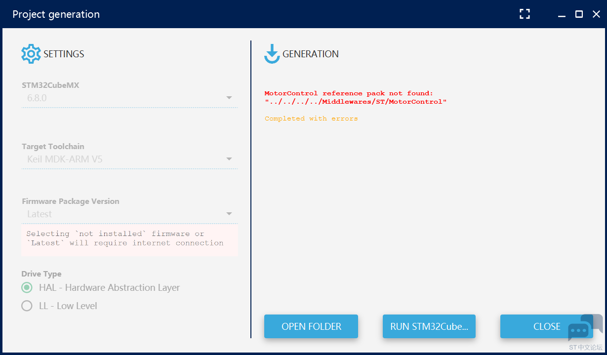

STM32 motor control workbench无法生成代码,即使使用自带例程
尘封 提问时间:2023-4-7 16:34 / 未解决
STM32 motor control workbench软件版本V5.4.8;这是怎么回事,请各位大佬帮忙指导,谢谢。
赞 收藏 评论4 发布时间:2023-4-7 16:34
4个回答
尘封 回答时间:2023-4-7 16:36:57
尘封 回答时间:2023-4-7 17:10:32
已搞定,选择的MX版本太高,换成6.4.0的就行了
xmshao 回答时间:2023-4-7 17:13:06
提示貌似是什么软件包没安装,按理你都到这步了不应该没装什么。
你看看,是否相应路径上有中文名或中文字符之类的情况。
bevingeng@ 回答时间:2023-8-16 09:44:29
我也遇到这种情况,之前STM32CubeMX安装的是V6.9版本,重新安装6.4版本的也无法生成代码。搞不清是什么原因。
