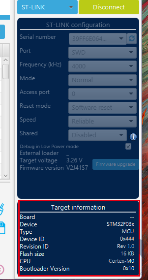

试试用STM32CubeProgrammer,ST-LINK能不能连接芯片。能不能识别成STM32。
