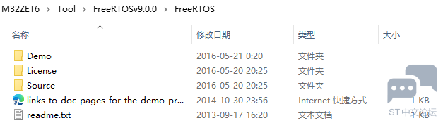

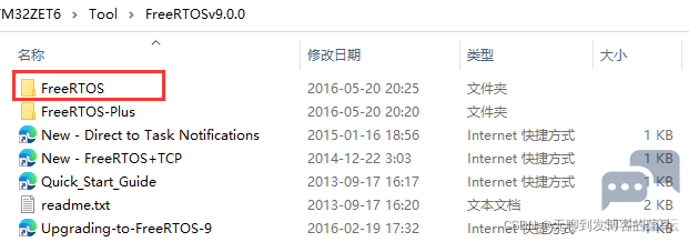

1.下载源码
下载FreeRTOSv9.0.0.zip解压如下图
只用关注第一个文件夹FreeRTOS中的内容
Demo是官方提供的常见芯片的移植示例,包括STM32F103,我们需要用到其中的FreeRTOSConfig.h配置文件。
Source是源文件。

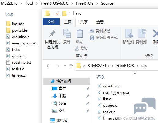

2.拷贝源码

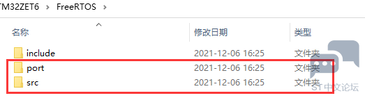

在工程目录下创建FreeRTOS文件夹并创建子文件夹src和port
将Source/include文件夹拷贝到FreeRTOS下
将Source中的C文件拷贝到FreeRTOS/src下
将Source/portable下的MemMang和RVDS文件夹拷贝到FreeRTOS/port下,
其中MemMang下的源文件是用于堆栈管理的,RVDS下的源文件是不同内核相关的接口文件。

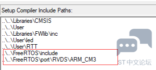

添加头文件路径

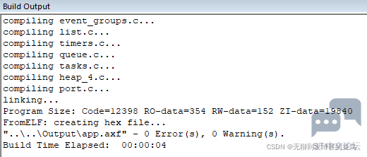

5.验证demo
- #include "stm32f10x.h"
- #include "FreeRTOS.h"
- #include "task.h"
- #include "portmacro.h"
- #include "bsp_led.h"
- #include "log.h"
- static TaskHandle_t led_task_handle = NULL;
- void led_task(void *arg)
- while(1)
- led_status_set(LED_STATUS_ON);
- LOG_DEBUG("LED_STATUS_ON\r\n");
- vTaskDelay(500/portTICK_PERIOD_MS);
- led_status_set(LED_STATUS_OFF);
- LOG_DEBUG("LED_STATUS_OFF\r\n");
- int main(void)
- led_init();
- xTaskCreate(led_task, "led_task", 1024, NULL, 20, led_task_handle);
- // 开启调度
- vTaskStartScheduler();
- while(1);
