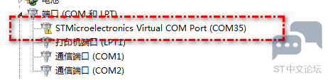

系统是win7的。
如果是早先的系统,那安装一下官方的驱动程序试试。
STSW-STM32102 - STM32 Virtual COM Port Driver - STMicroelectronics
安装了驱动也不行。

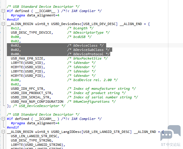

STM32F103T6A6不用安装驱动却可以被正常识别为CDC串口。
