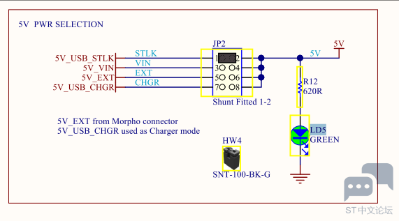

这个不太好分析了,从原理图上看这个是STMPS2151STR故障导致,先检查一下STMPS2151STR芯片的输入控制,如果T_PWR_EN的控制不对可能是STLINK仿真那部分电路的问题,如果是输出有问题,可能是这个烧了。万用表测试一下电压与地之间是不是短路了。
负载是指电源芯片后面的电路(包括STM32, 针座,按键...) 有可能上电时不小心碰到了什么,也有可能引起意外的短路。 曾经看到过挂在脖子上的工卡......................................
[md]它能识别到stlink,但是连接不上单片机
测试一下,单片机那边应该是没有电吧。
STMPS2151STR这个测的时候很烫,是不是烧坏了呀,能不能自己换一个这样子呢
是电源问题,但是不怎么确定是不是STMPS2151STR已经坏了,上电就很烫
把这个片子先拆下来,再试试。
这个拆下来再上电的话不会烧掉吗?
这个是电源芯片,拆到后面就没有电了。如果是这个芯片发烫,可能是他烧了。
想问问换了那个芯片还是发烫为什么呀
想问问换了那个芯片还是发烫,为什么呀
但是我什么也没接,就接了个usb线没了
