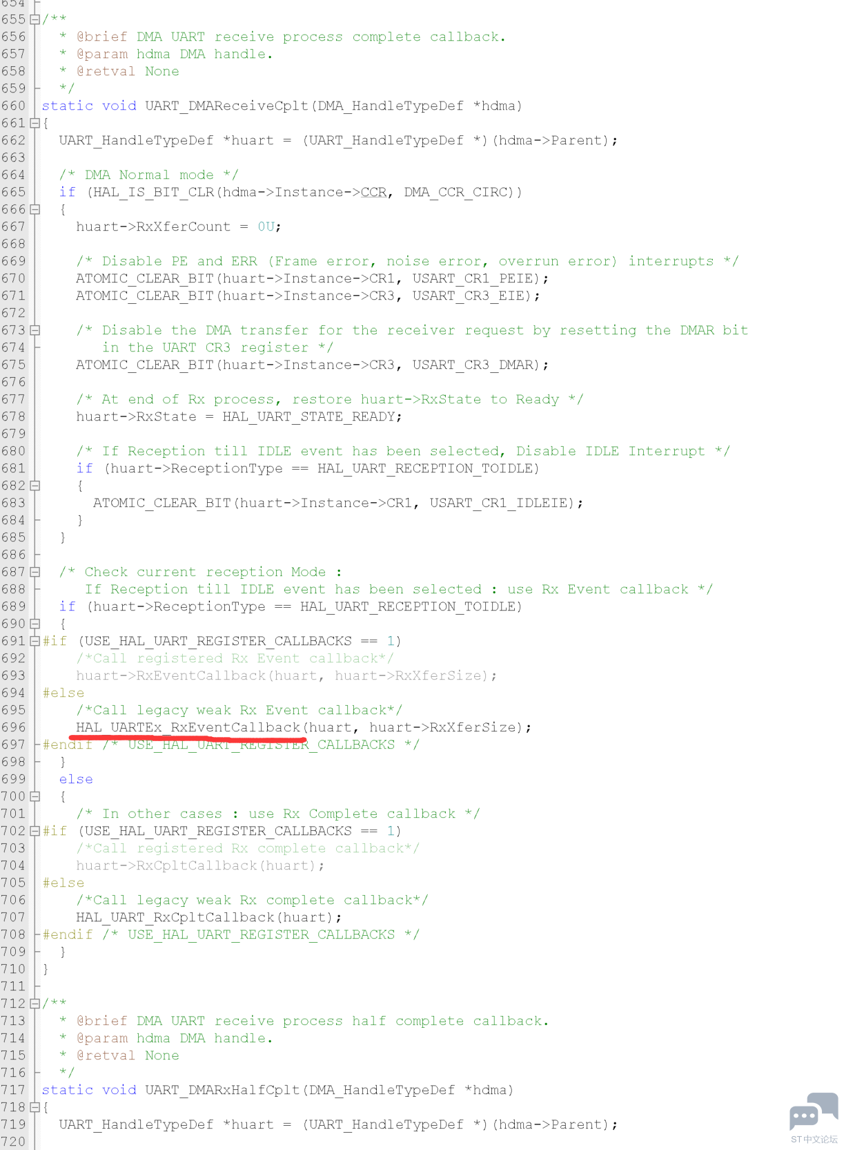

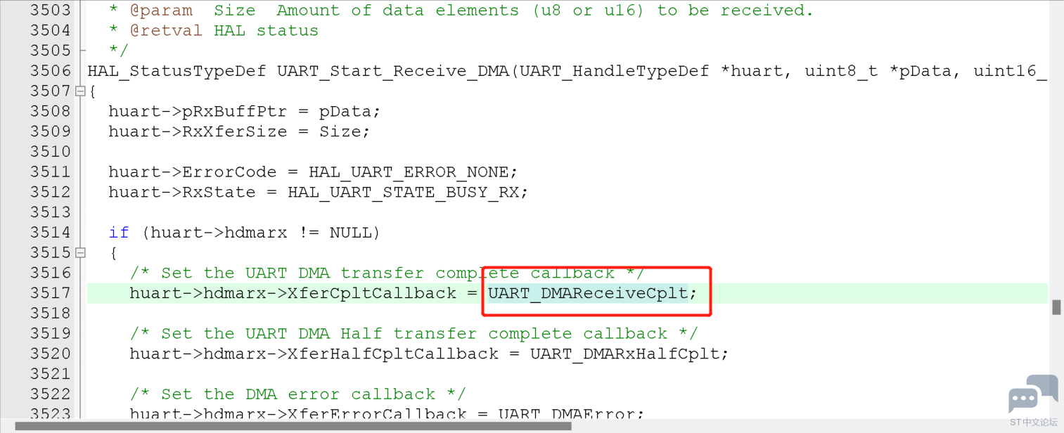

小白云 回答时间:2023-7-2 18:45:33
刚刚大致看了一下源码,貌似基本回调函数都绑定到了相关外设的接口中,例如串口的
xmshao 回答时间:2023-7-3 11:15:48
对于DMA来讲,对应的事件是传输完成、半完成、出错等,一般来说,DMA跟其它外设
往往配合工作,所以在启动基于DMA对外外设功能时,在STM32外设库的相应启动函数里一般
都有对应上面事件的回调函数的默认配置,当然我们也可以自行修改。
你可以进一步打开相应函数阅读下。
