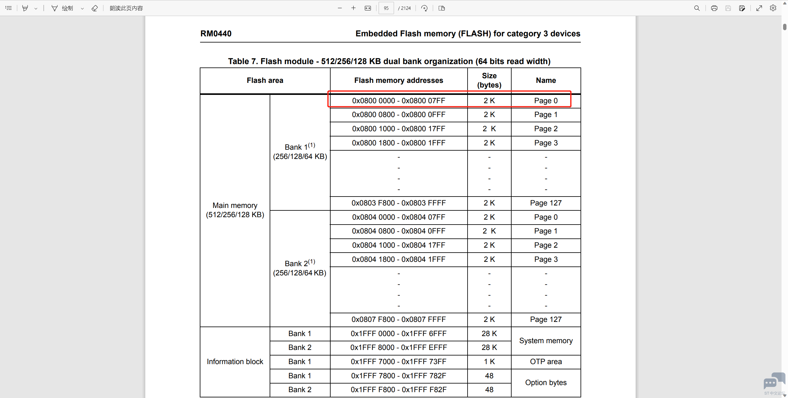

向片内FLASH 扇区0 (0x0800 0000)中写入数据,是不是有一定可能会覆盖掉程序呢?

从ST的工作机制来说,一般boot从0x0800 0000地址开始启动,再确定跳转的应用程序地址,如果0x0800 0000地址没有数据,或者是错误的数据,会导致启动失败。
