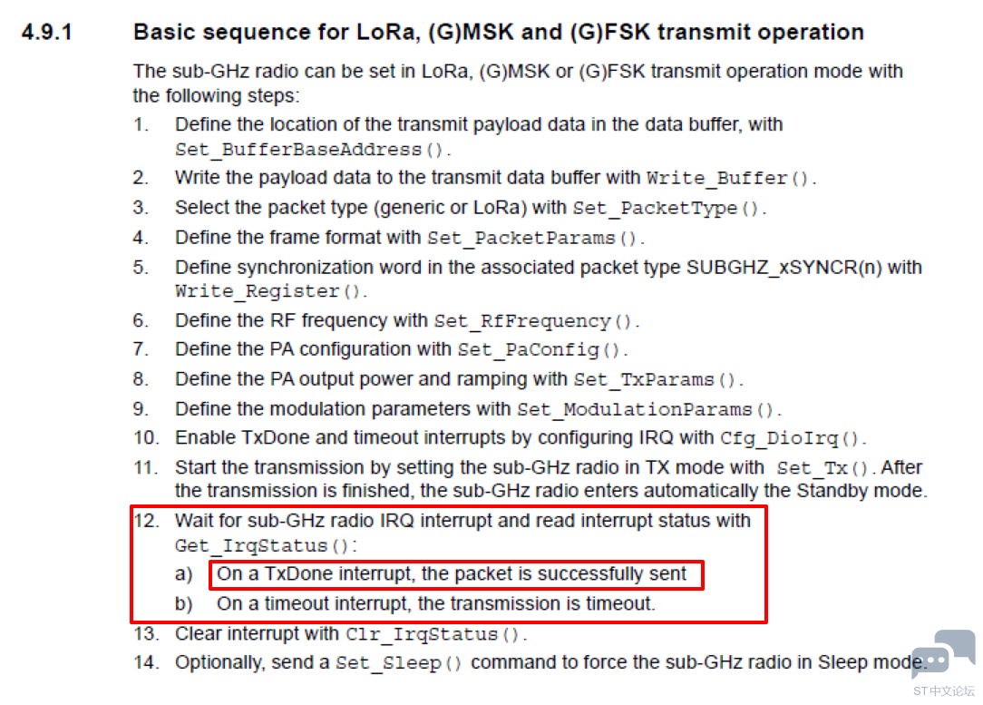

STM32WLE5有没有大佬玩过,怎么判断射频发送数据完成?SX1268是通过一个IO状态表示射频数据发送完成,STM32WLE5是怎么去判断?

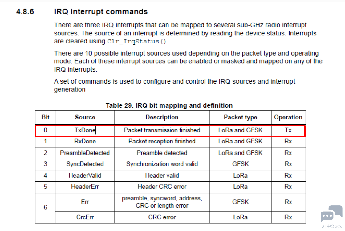

butterflyspring 发表于 2023-7-11 14:23
从手册上看,有判断的方法,楼主可以试试看。</p>
<pre><code> RM0461        STM32WLEx advanced Arm®-based 32-bit ...
搞定了
