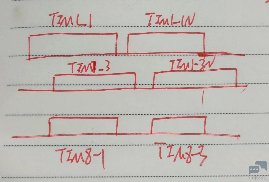

你可以再描述下,或者用时序图示意你需要实现什么输出。
时序图
实验发现TIM8的CCR1和CCR2对应的是3口的PWM波,CCR3、CCR4相反对应1口。
[md]当固定频率,改变移向角,如果忽略上面的问题,看似正常,当重叠部分即(TIM1-1和TIM1-3两者And)达到最大同时,改变频率,发现Combined 模式下的PWM导通时间超前
[md]大致看明白你的需求,TIM1的两路输出相与产生第3路输出。你使用什么芯片,G4?
