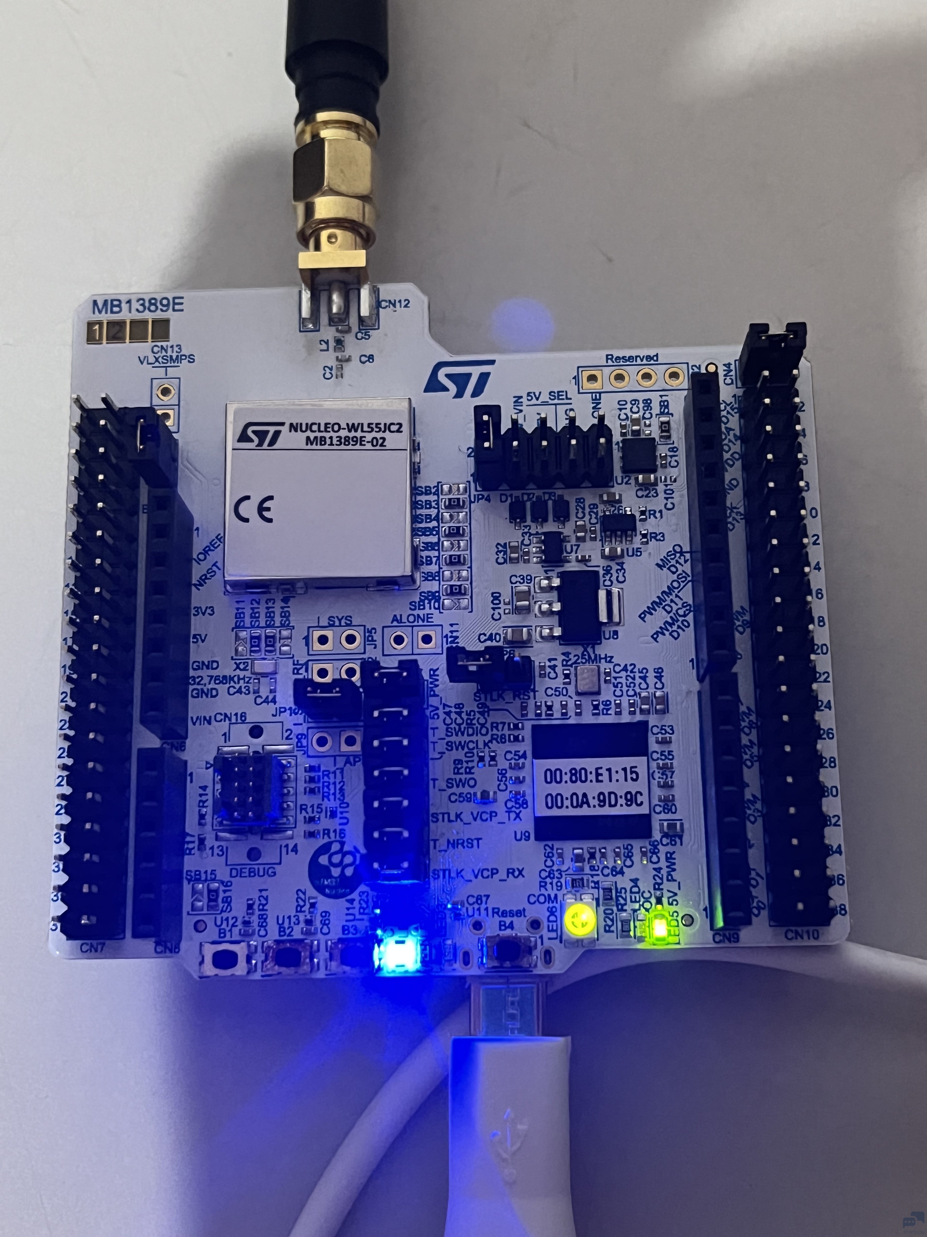

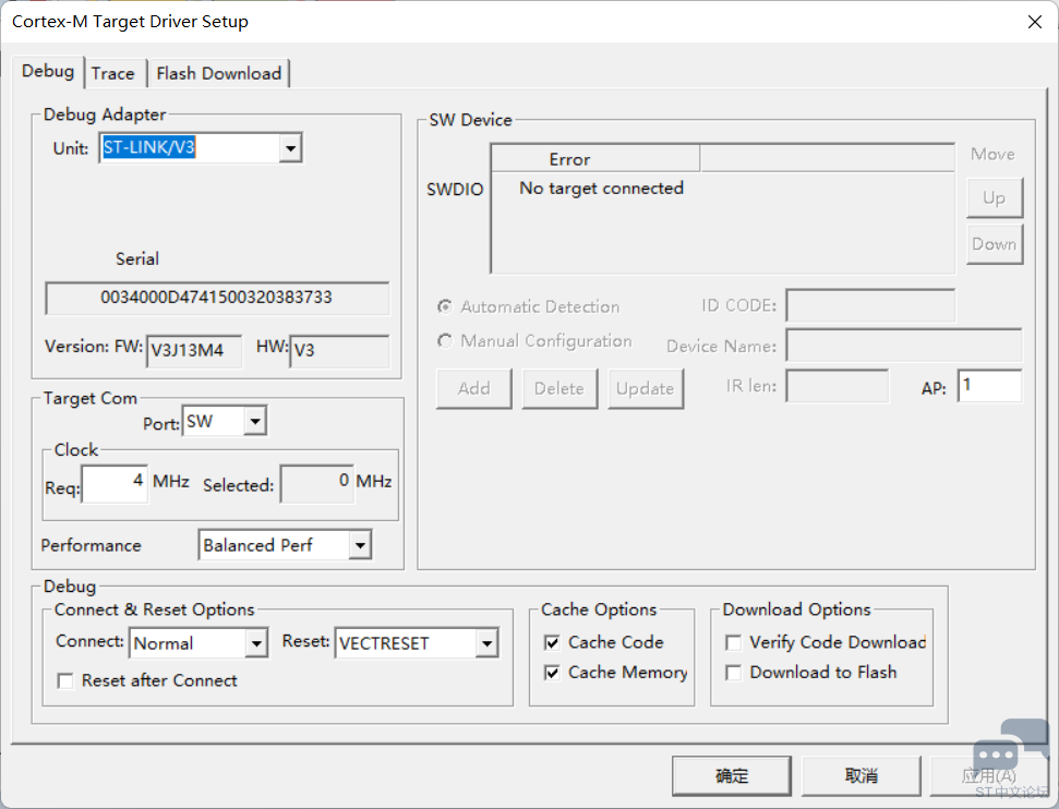

如图 有大神知道哪里有问题吗

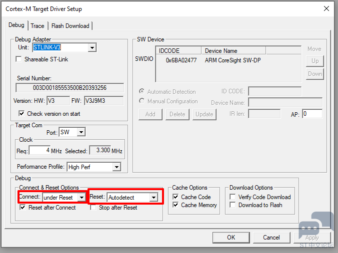

楼主的意思是烧录不成功吧???
这边试了一下,按照官方默认配置(如下图),是可以下载的,可以试试看。

感谢大神 第一次接触这个 以前玩的F1系列的老古董 被烧录卡了半天 感谢大神 成功解决问题
