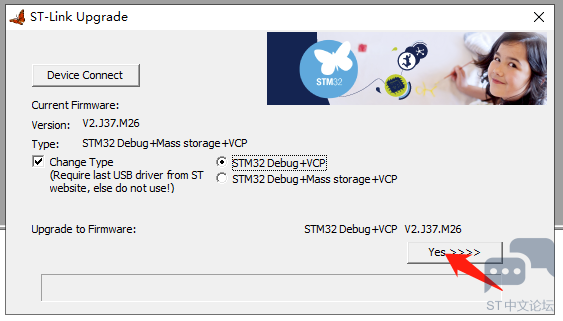

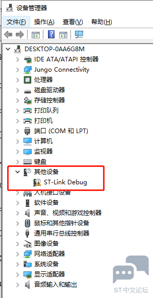

      NUCLEO-F103RB在用ST Link Upgrade升级ST-Link时, 选择Change Type 和 STM32 Debug+VCP,然后点击yes后电脑就不认这全板上的ST-Link了,也没有显示U盘。请问怎么修复?
操作过程
操作过程

butterflyspring 回答时间:2023-9-6 17:02:51
如果和STM32CubeProg 连接不上,那么多半是版载ST-LINK出问题了。
1. 根据原理图,可以用外部的ST-LINK 连接调试,需要接线,包括供电。
2. 修复板载ST-LINK,但是原厂没有公布驱动程序。没有代码可以考虑买个ST-LINK来更换芯片。

这个软件为什么能把板的固件搞坏,不应该呀,为什么能这样设置
立码赚 回答时间:2023-9-6 19:06:07
原来这样操作是 ST LINK转成串口的,怎么样
能让它转回来呢?

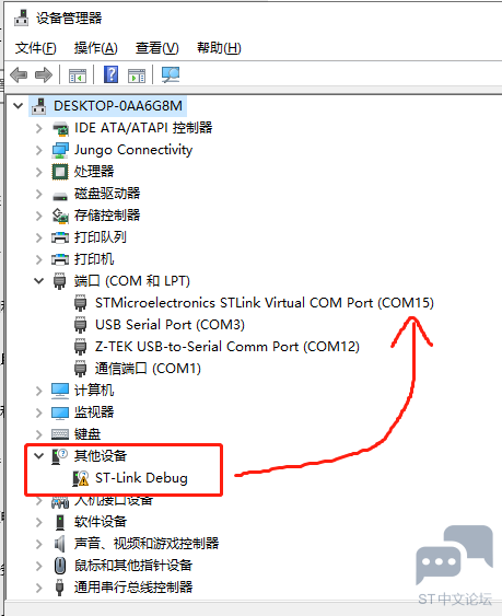

立码赚 回答时间:2023-9-7 10:31:21
butterflyspring 发表于 2023-9-7 09:47
试试能不能连接上常用的烧录软件。能连上的话,试试重新更新固件,选择另一个常用的选项。
ST Link Upgrade 已经连接不了这个板了,因为这个板的ST Link像下面这个情况,电脑不认了.....
