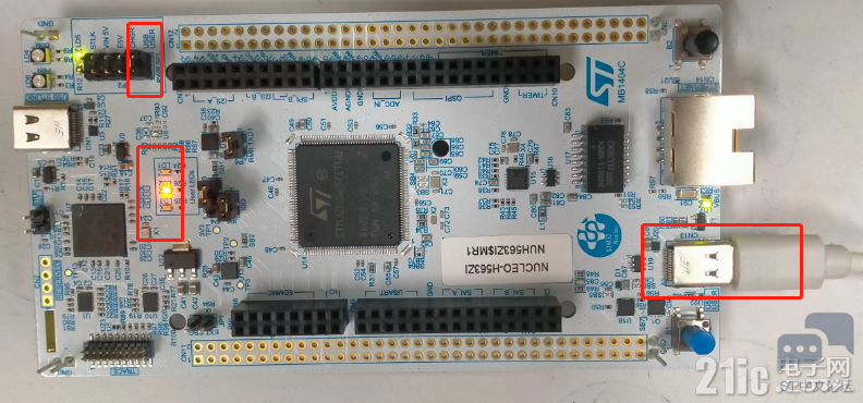

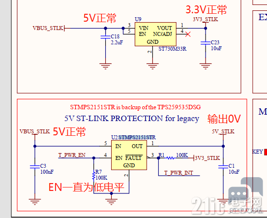

自己在官网查看了一下原理图,根据原理图,得出这个结论(先把结论放出来):STlink的USB焊点以及电源端的控制引脚出现掉点的情况 为啥子这么说:我来给你分析一下:
1:STlink 供电正常,说明USB接口基本是没有松动的,供电也是正常的,并且LD4在闪烁,说明STlink的MCU是正常工作的, 2:USB插上电脑,没有任何反应,设备管理器也不刷新,说明USB口出现了问题,或者是BGA的芯片是有掉点的情况的。 3:EN脚一直为低,因为EN脚是ST-LINK芯片控制的,所以有可能这个EN脚也是断掉的。
为了集中低位问题,然后我使用了USB-user的Type-c供电,H563正常闪灯,说明电路后端是没有问题的,只是STlink 这一端是存在问题的具体看下图:

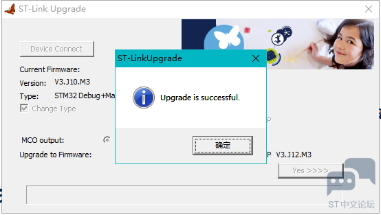

好吧,今天的开箱就到这里,后期联系一下管管,看看这么处理吧,不行的话就自己做一个板子来玩吧。 20230720 更新测试记录: 昨天晚上查了一下STlink-V3 的资料,然后官网有更新STlink固件的操作,所我就更新了一下固件试试,但是仍然无法正常的识别STlink固件是可以更新的,则说明目前的ST的USB口的连接是正常的,并没有受到影响。

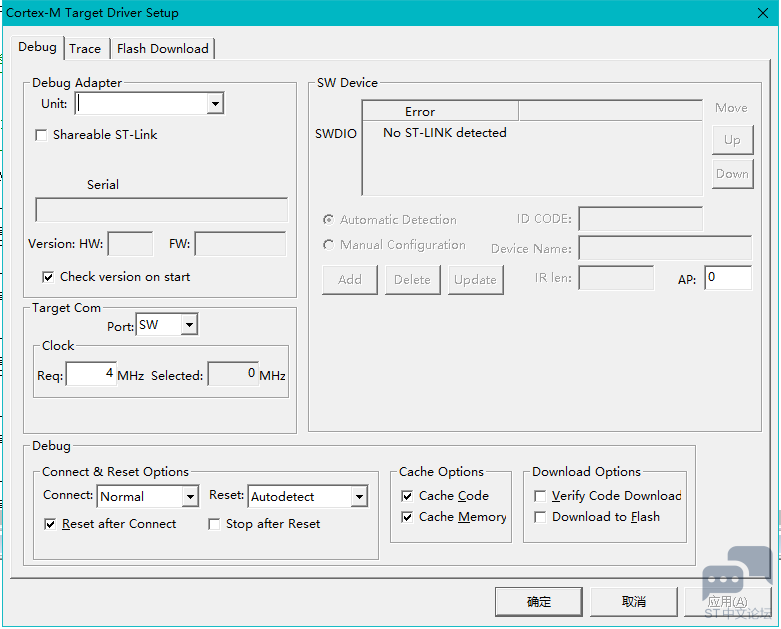

在Keil里面,试试无法找到,设备管理器里面也找不到……
更新完成之后,设备管理器还是完全没有反应,这个就值得我们去思考了,会不会是固件的问题?**官方给个回应。如何处理这个问题。
