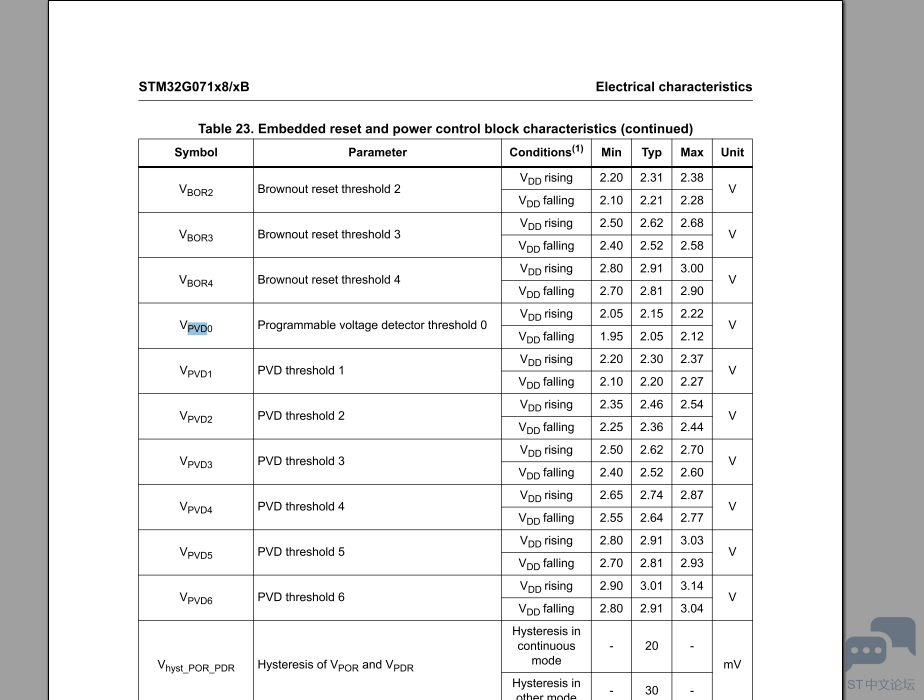

STM32G070看起来没有可编程电压复位功能。但是相近的型号STM32G071恰好有,引脚几乎是兼容的,稍稍升级一下就实现了这个功能~~~

butterflyspring 回答时间:2023-9-14 10:11:59
STM1024 发表于 2023-9-13 17:08
这一款有没有那个pwr模块,配置POR寄存器的?
上面是说G071有,换这个型号就可以了。
