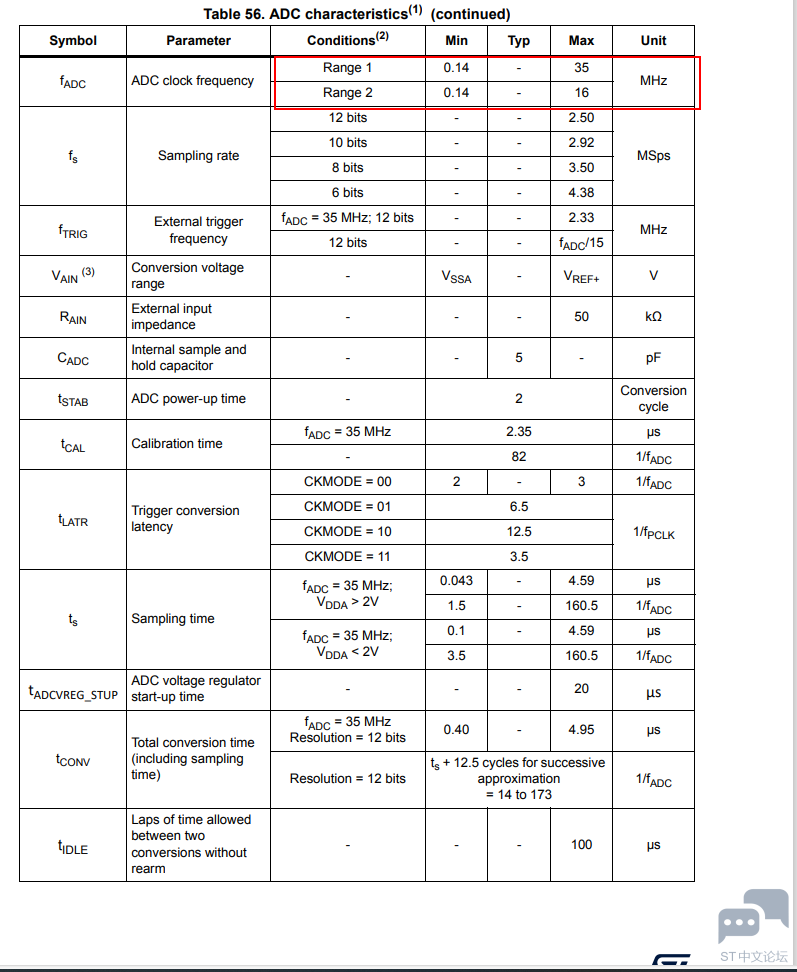

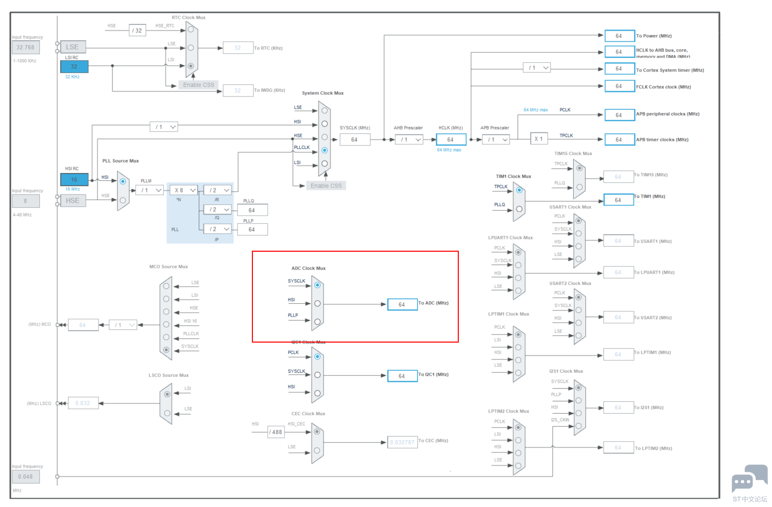

请教下各位大佬,我在CubeIDE配置G071CUB3的时候发现ADC频率可以选择SYSCLK并配置到64M也不会报错,但是spc里面是标注频率最大为35M,请问如果配置成64M会有问题吗,还是说这边配置了64M,ADC自己会分频 |

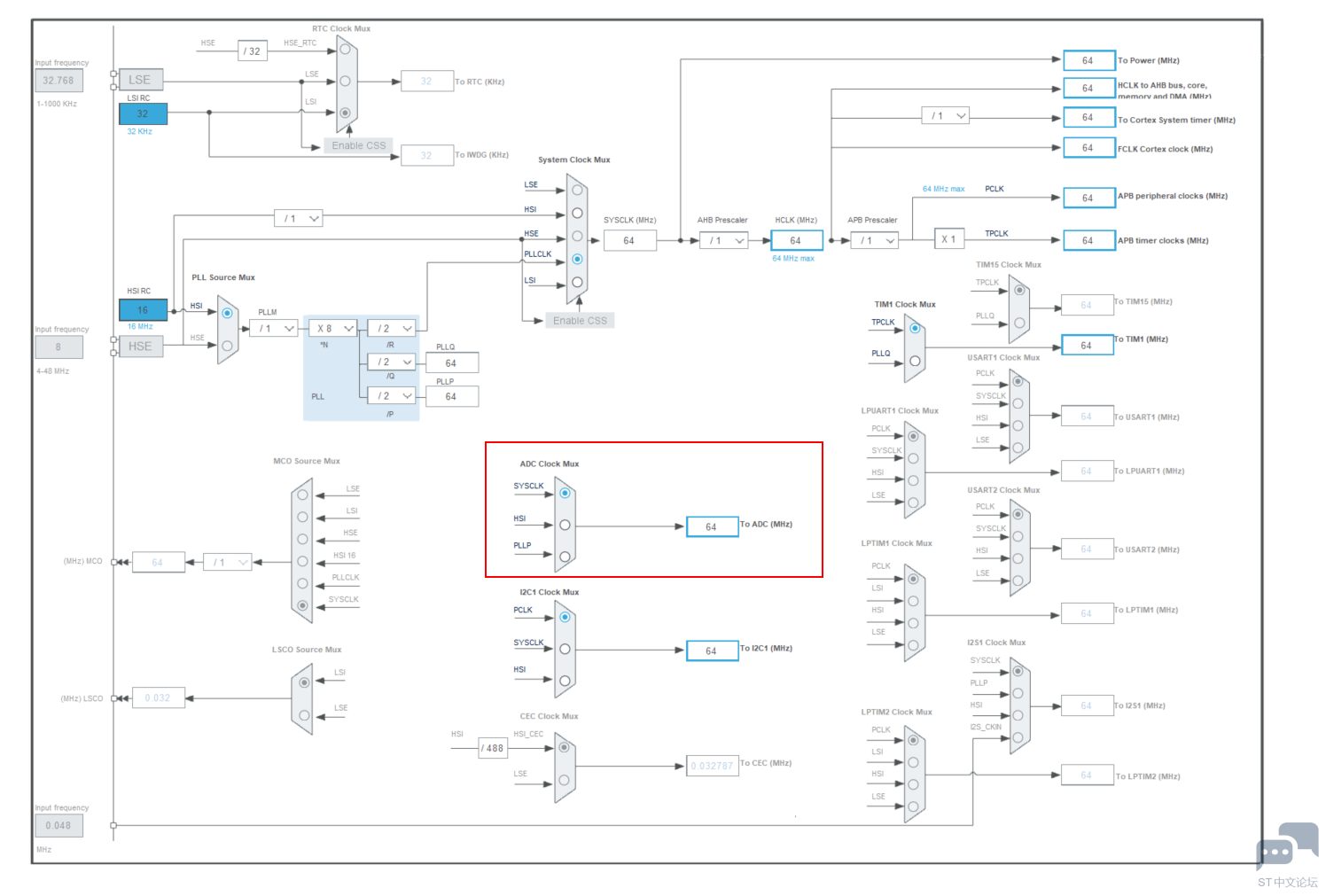

从你提供的信息来看,你刚才使用的是异步时钟,如果系统时钟为64MHz,此时不做分频是不合适的。

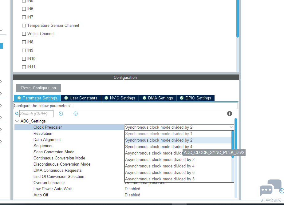

而bufferfy说的则是同步时钟,这个地方CubeMx是注意到了这个分频的智能选择。
别人都是给些提醒,愿你进一步结合代码看看手册。
附上spec ADC的图
还有CubeIDE的配置图
至于你现在质疑的选择SYSCLK作为时钟源并配置给ADC没有报错,我们也不能太苛求工具了,细节太多了。当然,这个地方
从工具和固件库的角度讲,的确可以有改善的空间,比方对非法或不合理配置做些提醒。
所以其实这边最大只能手动改成35M或者更小的频率是吧?
噢不行,如果系统时钟时64M的话只能选择HSI作为时钟源,ADC clock只能配置成16M的
噢噢噢好的,了解了,谢谢大佬
[md]嗯嗯,我看到了,这里只是ADC的时钟,在ADC配置模块里面可以选择同步或者异步时钟的分频系数,是我没仔细看手册,thanks
