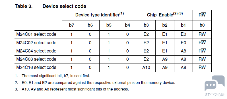

手册中的A10,A9,A8是什么我不太理解。能否给出解答。
yr 回答时间:2023-10-8 12:26:05
2kbyte 需要11位地址,把高三位地址拆分放到device select中,也就是说高3位控制哪个256个字节,低8位地址在address select中给出,测试只要保证同一个地址数据是否正确,其中没写一个page,需要5ms。根据手册,device地址高4位是0xA,最低位必须为0,A10-A8可以0-7
butterflyspring 回答时间:2023-10-8 14:53:39
通常发送函数应该根据所选的型号,拆分高位地址到设备地址中去。
当然,如果所选型号地址范围是8位,或16位的话,就不需要拆分了。

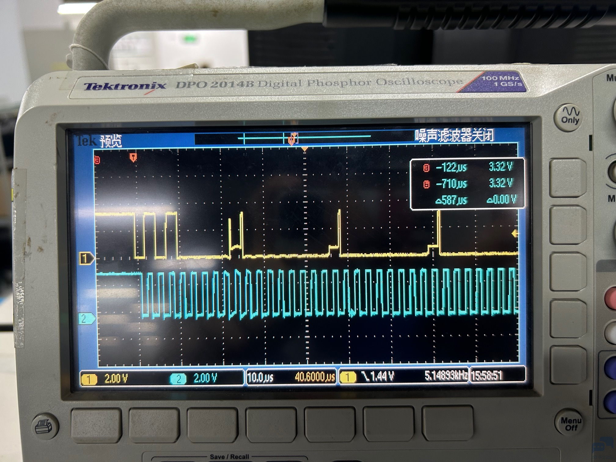

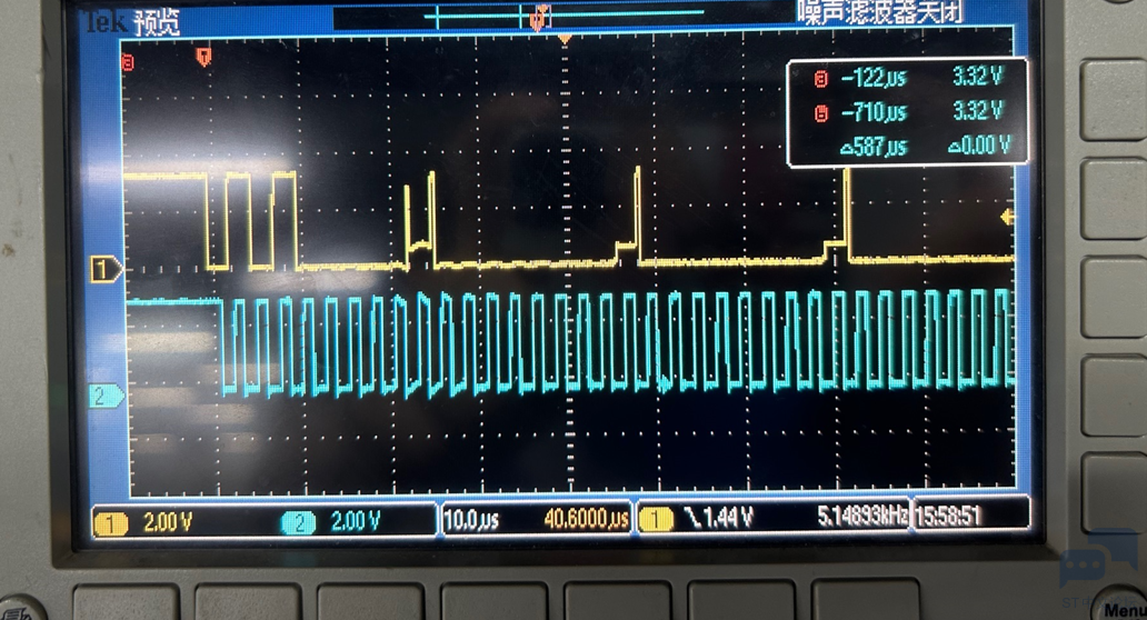

请问这个是NACK了嘛,每个byte收完都拉高了一下。
butterflyspring 回答时间:2023-10-9 14:51:51
这看起来,第9个脉冲的数据不是标准操作下的低电平,所以有问题,要调整一下。

在第八个CLK后,SDA线应改转换为输入口,然后在第九个CLK去读ACK 信号。
先检查一下软件吧.
