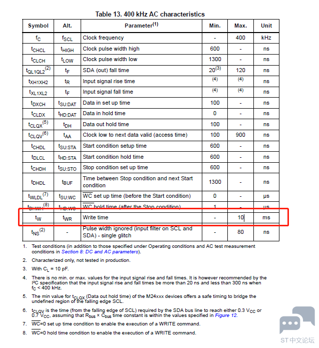

在使用M24M02时发现,连续两次写入数据需要间隔一定的时间,否则会导致无法写入的情况,查看spec发现stop和start中间有一个最大10ms的间隔。
请问下大佬们:
1)这个为什么时最大10ms,而不是最小,这个是因为写入的时候EEPROM自身擦除需要时间吗?

1. 每个芯片的这个参数不可能一模一样,所以软件考虑的原则或者需要的是最大的这个时间才能保证应用适合
2.写入一次的流程时间是一样的。 不管是1个,4个 还是一个page ,都是一样的。
